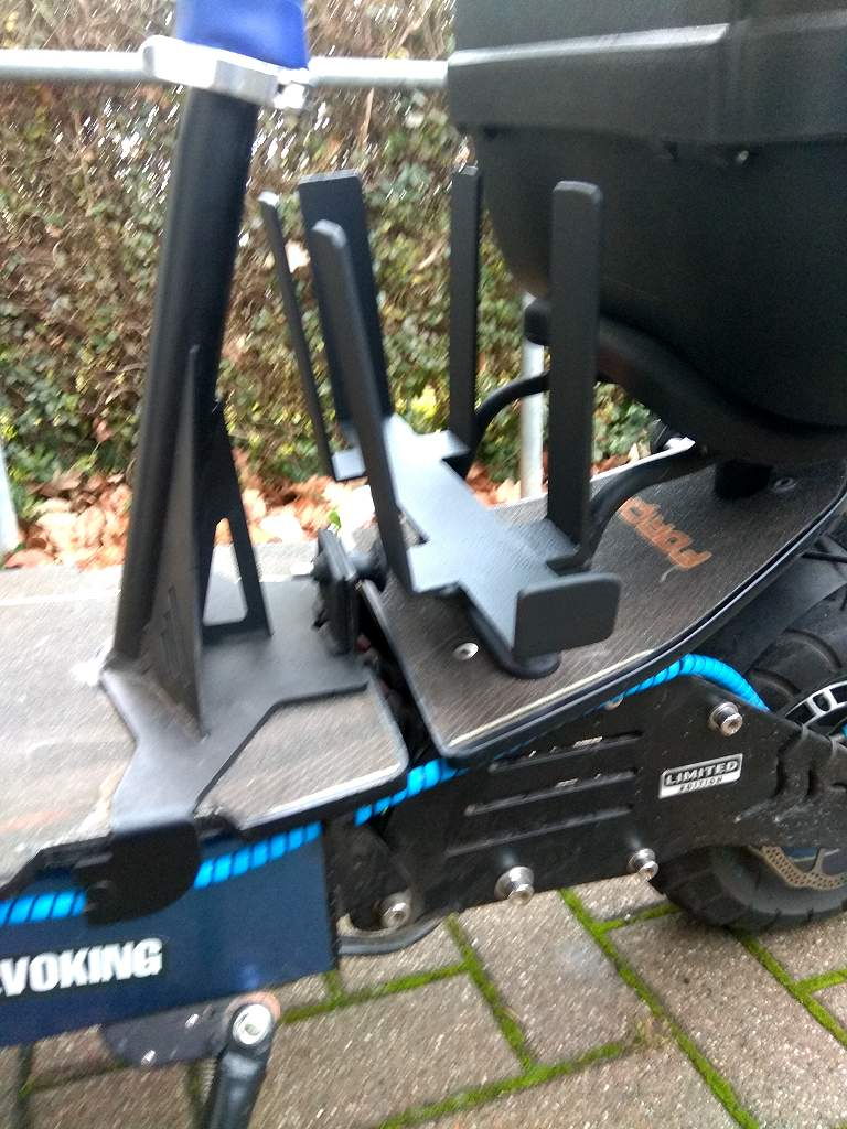

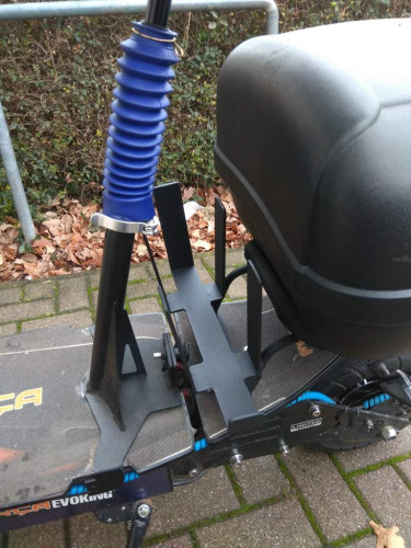

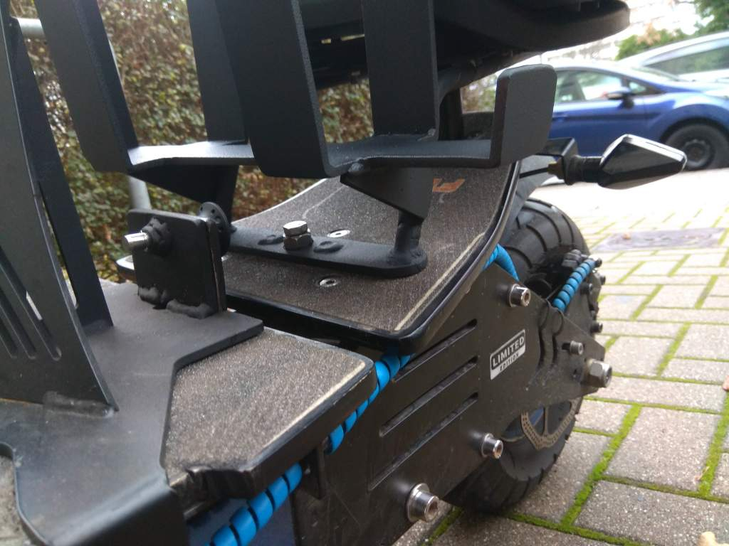

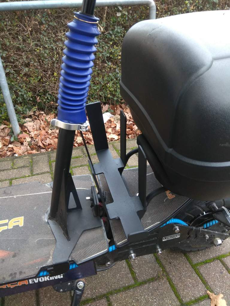

heute frei gehabt und somit zeit, also die flex angeschmissen
fertig ist der akkuhalter für den zusatsakku. akkukapazität jetzt bei 49 Ah, dass sollte grad so reichen um mal um den block zu fahren :ROFLMAO:

Die Lösung mit dem Akkuhalter ist genial! Ist halt schweißen angesagt, nur kann das nicht jeder.

moin moin @jue1, ja wo man letztendlich den zusatzakku verstaut ist ja egal und das kurze anhalten zum umstecken des akku´s ist ja auch kein problem. man muss sich nur noch ein verlängerungskabel zusammenlöten und dann kann man ne gaaaanz lange tour machen
aber ich muss dich noch warnen was den gepäckträger des evoking angeht, dass teil ist kein belastungswunder. mir ist er an zwei stellen durchgebrochen und ich musste ihn schweißen. ich hab ihn aber nicht einfach nur wieder zusammengeschweißt sondern hab verstärkungen eingeschweißt in den hohlrahmen. er ist an beiden abgewinkelten knicken durchgebrochen und einmal dort wo die kunststoffplatte des topcase anfängt. bei diesem bruch hatte ich dann sogar schon in der mitte des gepäckträgers eine stütze untergebaut. in meinen topcase ist nie etwas drinne gewesen als belastung, nur das ja sehr leichte ladegrät hab ich immer dabei. also nicht wirklich eine echte belastung für den gepäckträger. wie gesagt das material ist sehr dünn und eigentlich nur rein optisch ein gepäckträger. echte belastungen kann das teil im originalzustand nicht ab.
jetzt mit meinen unsichtbar eingeschweißten versteifungen sieht das aber anders aus. man kann ihn kaum noch verbiegen
ich hatte ihn in den schraubstock eingespannt und hab mir das alles noch mit dem hammer und wasserpumpenzange in form gebogen. dabei musste ich festellen wieviel power ich jetzt anwenden muss um da überhaupt noch etwas verbiegen zu können. also meiner steht jetzt bombenfest, da rührt sich nichts mehr.
deswegen mein rat, sei vorsichtig mit dem gewicht das du da hinten drauf packst, mach dir wenigstens eine stütze in der mitte des gepäckträgers drunter
sollte er dir dann doch mal brechen, dann gehst einfach zu nem metallbauer und der soll in den hohlraum entsprechend lange schrauben stecken die er anpasst und dann alles ordentlich verbraten und schleifen. dann kleckerst du wieder farbe drüber und gut ist. appropo farbe, ich hab unterbodenschutz/steinschlagschutz aus der sprayflasche genommen. hält perfekt und gibt ne matte oberfläche und ist stoßsicherer und abschürfungssicherer als farbe

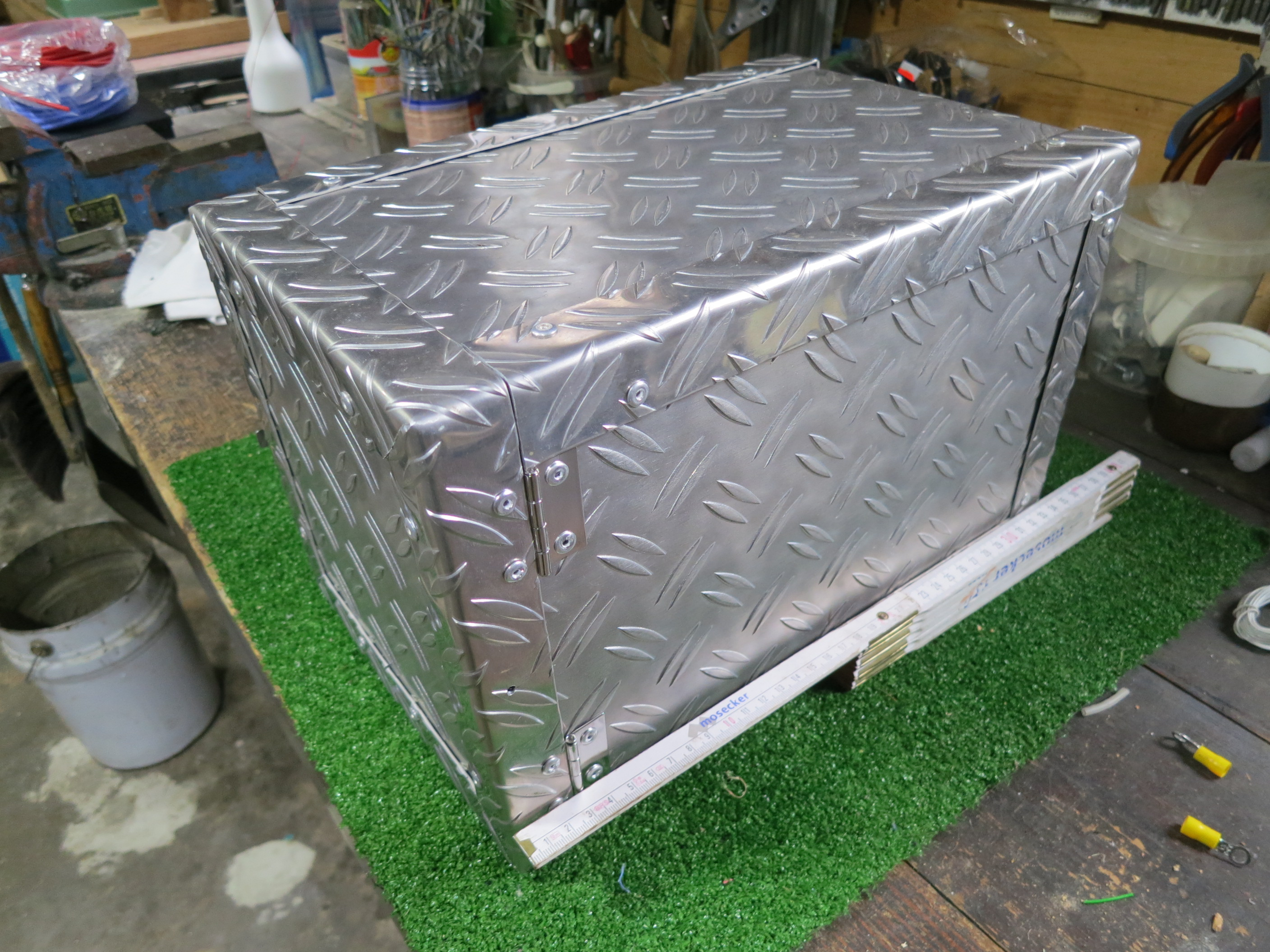

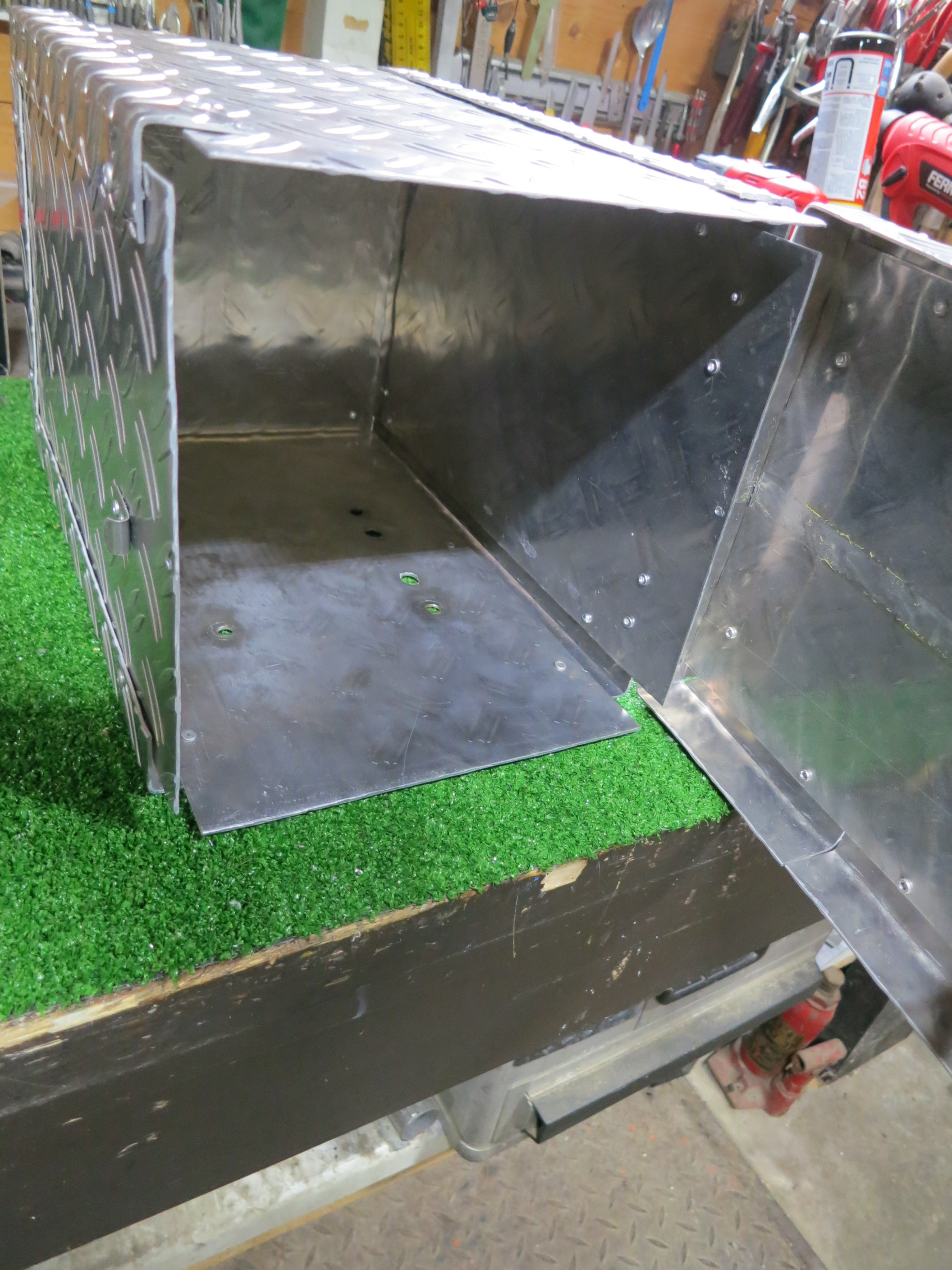

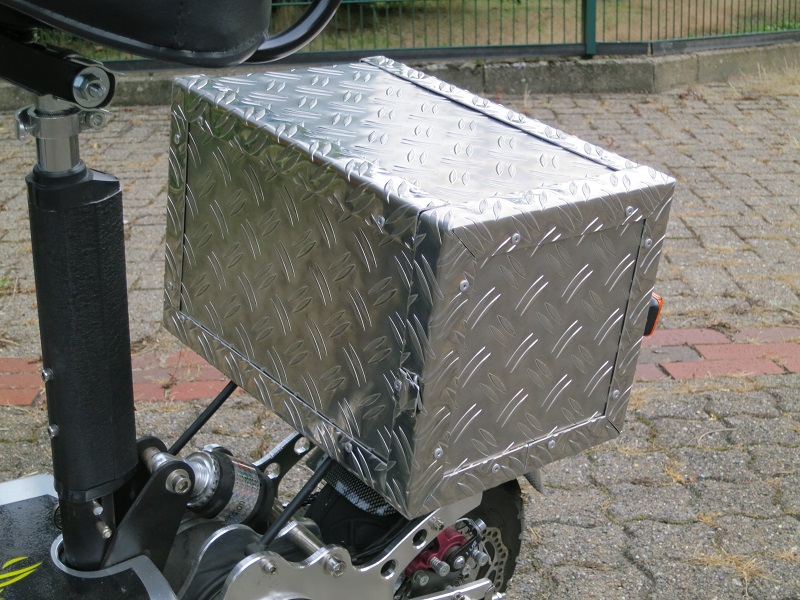

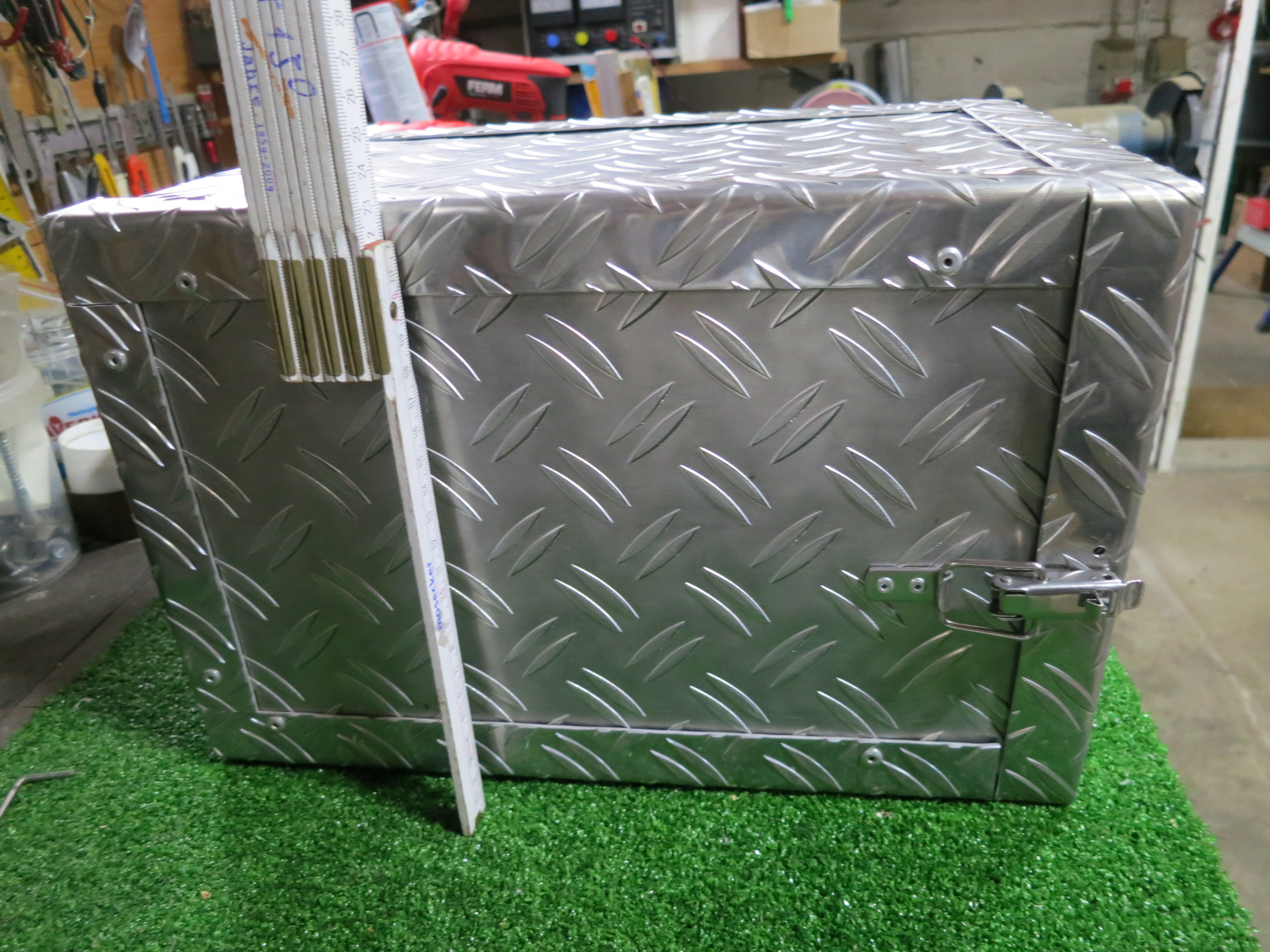

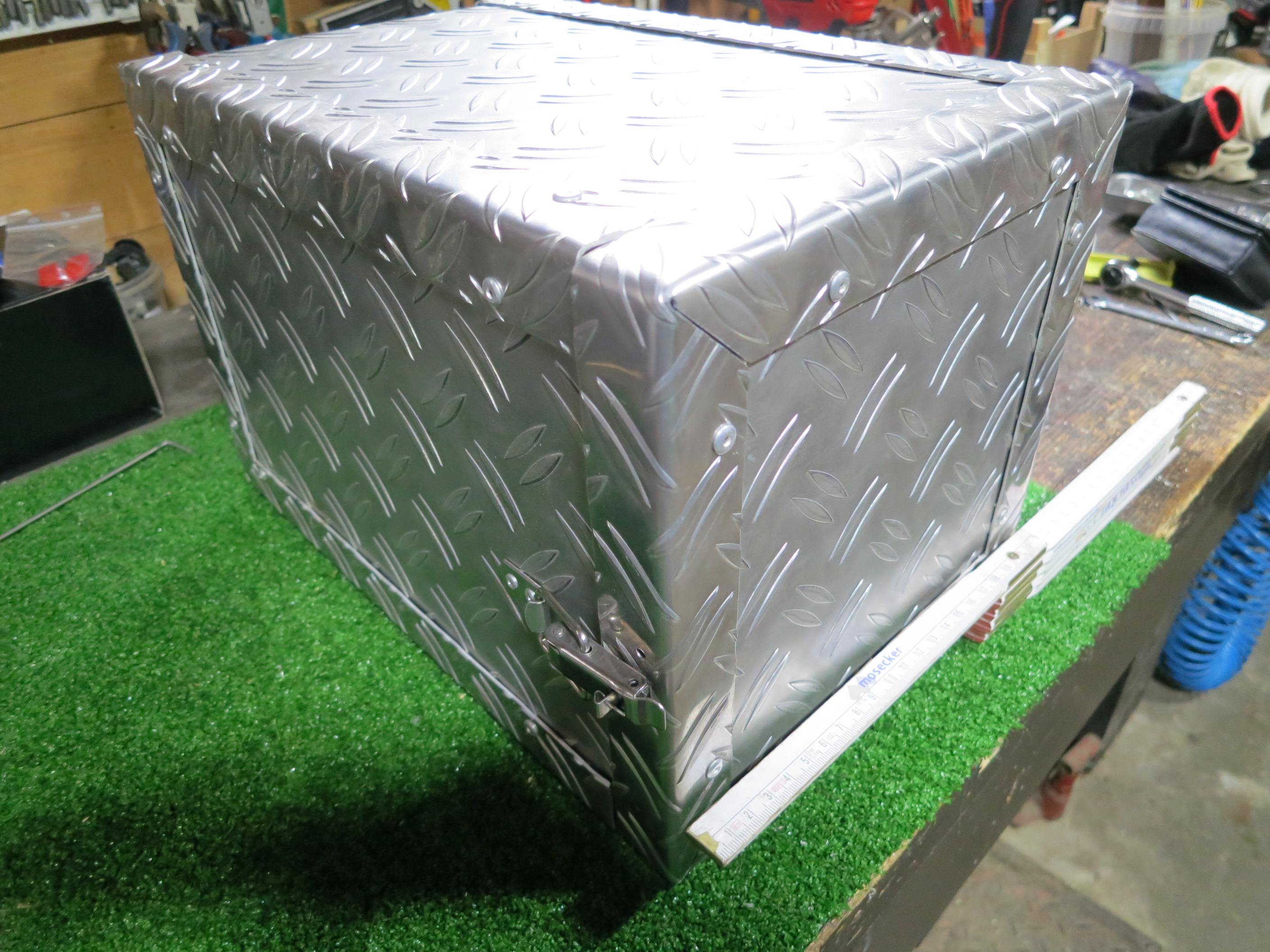

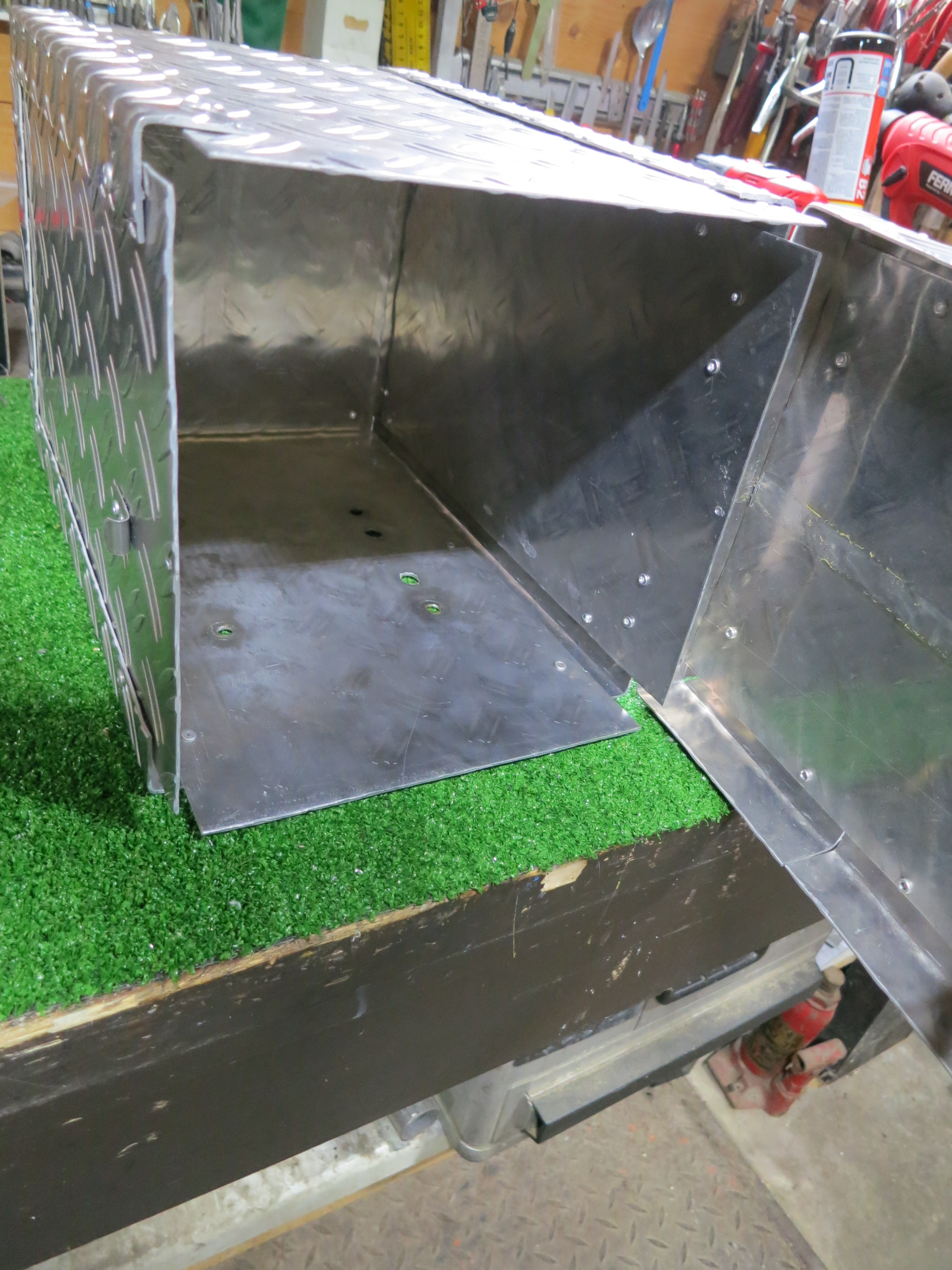

ich habe mal in meinem Ersatzteilschrank nachgeschaut und noch eine fertige Box auf Lager.
Die Box ist rostfrei aus Alu und die Beschläge aus V2A. Für den Materialpreis würde ich dir die fertige Box verkaufen.
