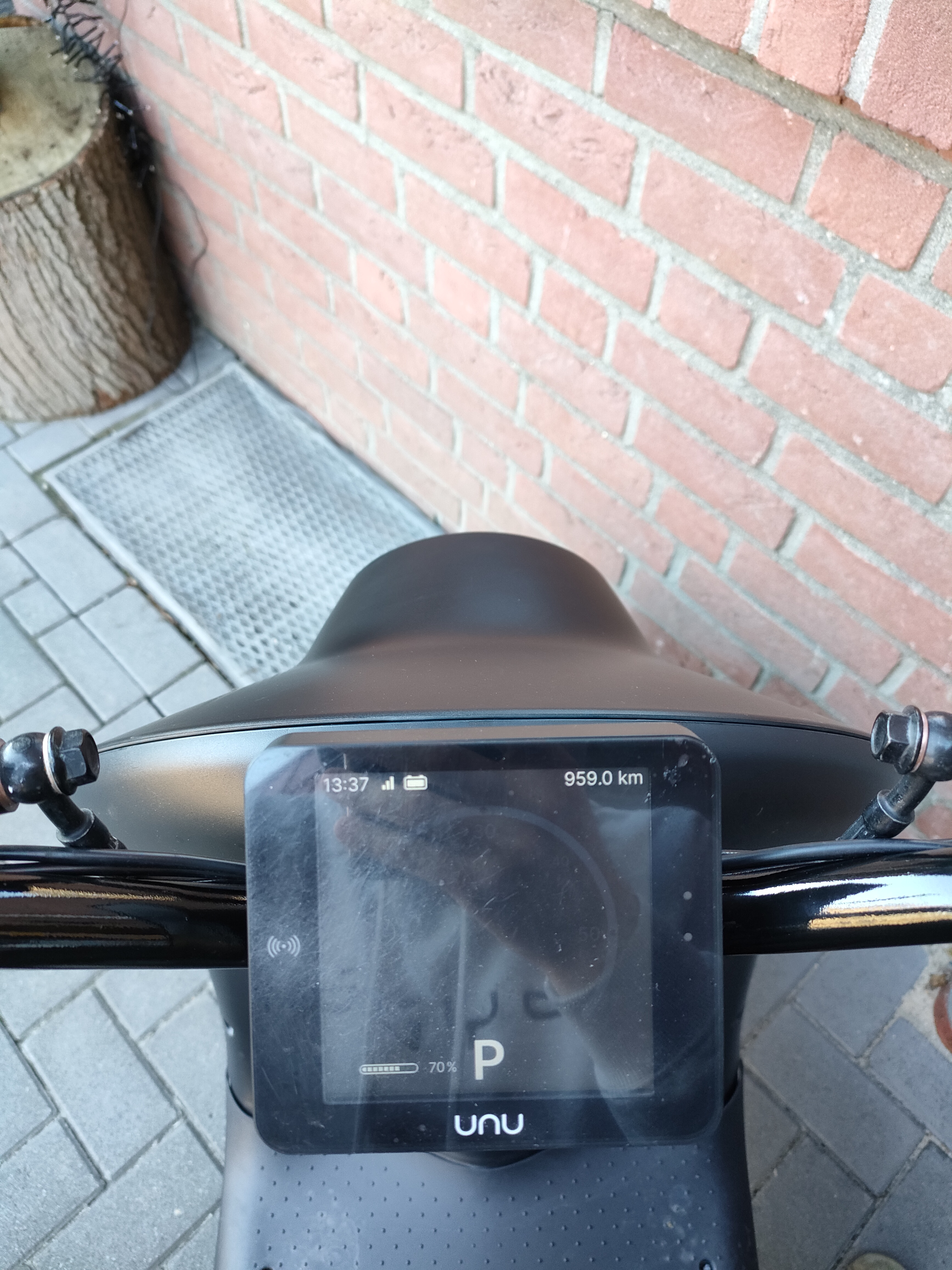

Mein Lenker ist bei Fährt gerade aus leicht schief. Habe einen neuen Lenker bekommen, das Problem besteht aber weiterhin. Ist das eine normale, leichte Abweichung, materialbedingt?

das hört sich für mich eher nach einem Montagefehler an, bei dem (auch) das neue Lenker-Teil vor der Fixierung nicht korrekt ausgerichtet wurde.
Die genaue Kontruktion beim UNU kenne ich zwar nicht, aber üblicherwieise hat die Verbindung Lenker zu Gabeljoch ein paar Grad Toleranz die erst ausgerichtet werden müssen, bevor festgeschraubt wird. Möglicherweise ist das auch beim UNU so.

Danke dir. Die Werkstatt sagt, ist im jetzt nach Austausch im Toleranzbereich. So sagt es auch Unu. Würde mich über noch ein paar Meldungen hier freuen. Den Roller werden ja noch weit aus mehr haben.

hat meiner auch, spät aufgefallen, stört mich nicht.

Bei meinem hatte ich nach der Werkstatt auch das Gefühl. Aber ich denke Mal das nach der Auslieferung der Lenker nicht korrekt montiert war und es mir nach der Werkstatt nur komisch war, weil der Lenker dann richtig eingestellt wurde.
Denn es ist alles in Ordnung.

Wenn man die vordere Abdeckung öffnet, kommt man an die Gabel. Dort gibt es oben eine Schraube, 14 oder 15, hinter dem Rohr mit einer Mutter gekontert. Wenn man die Verbindung löst, lässt sich der Lenker leicht nach links und rechts korrigieren.

Ist bei mir auch so! Lass ich beim nächsten Werkstattbesuch machen.
