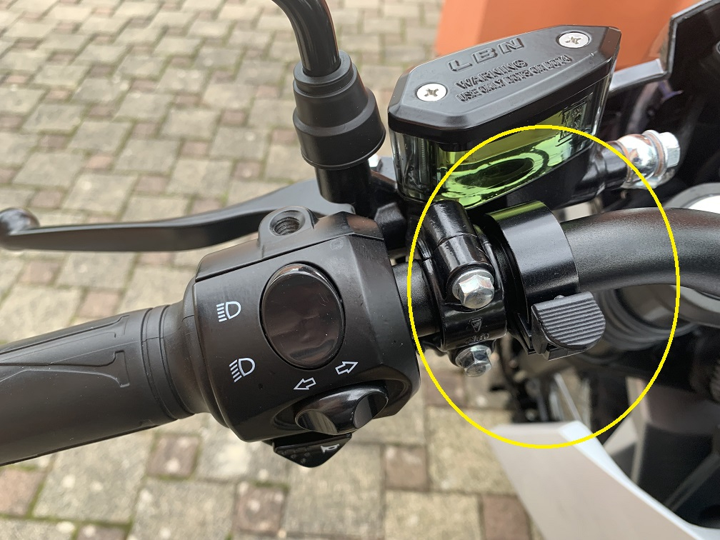

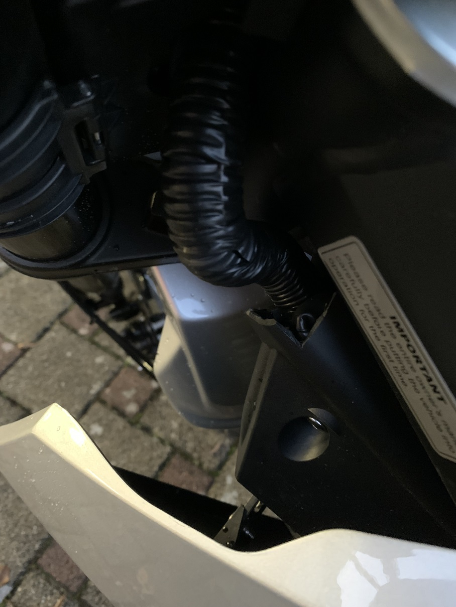

1. Quetschen des Hauptkabelstrang bei vollem Lenkeinschlag (links) => Freischneiden an der Verkleidung.

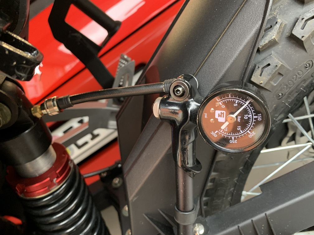

2. Dämpfer hinten kann zu wenig, oder gar kein Druck enthalten. Empfehlung: Auffüllen 10bar mit Dämpferpumpe:

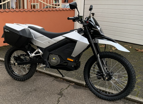

7. Bei Offroad Variante: Verbesserung der Kurvenfahrt durch Wechsel des grobstolligen Kenda Vorderreifens auf Enduroprofil
Für den TÜV darauf achten, dass ihr nicht mit Mischbereifung vorfahrt. Also vorher auch den passenden Hinterreifen aufziehen!

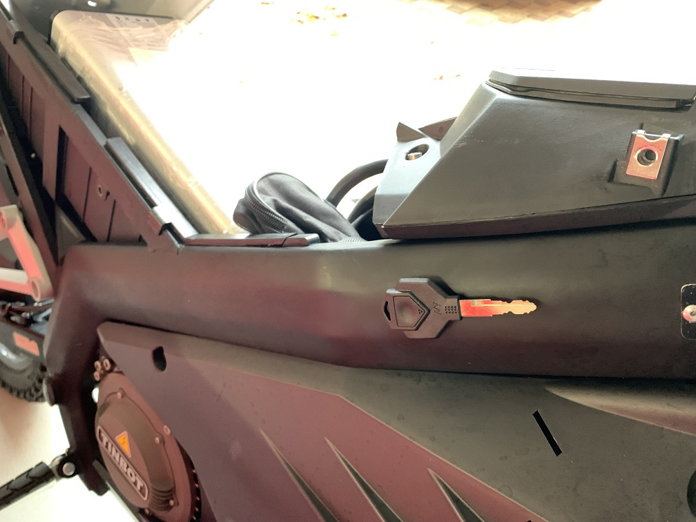

Bei meiner war sogar ein Zweitschlüssel dabei: So gefunden unter der rechten Verkleidung; befestigt mit Magnet am Rahmen.

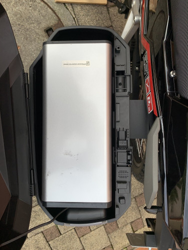

9. Koffersystem - Transport von Zusatzakkus.

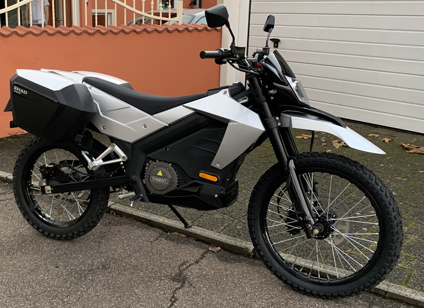

Das Koffersystem von SHAD SH23 lässt sich zusammen mit dem Trägersystem Shad 3P der Benelli TRK 125/251 durch kleine Anpassungen gut an die Tinbot integrieren. Ohne die Koffer sind die Träger recht unauffällig. Bei diesem System benötigt ihr hinten kürzere Blinker und einen kürzeren Schlüssel (Sitzentriegelung); ansonsten Kollision mit den Koffern. Je ein Ersatz-Akku passt genau in die Koffer. So satt, dass keine zusätzlichen Maßnahmen erforderlich sind.

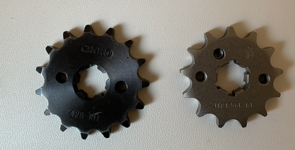

10. Verbesserung Anzug, Steigungen im Gelände (mechanisch)
Durch den Austausch des vorderen Ritzels von 15 auf 13 Zähne wird die Übersetzung merklich verkürzt, was einen spürbar besseren Anzug & Durchzug ermöglicht. Das passende Ritzel hat die Spezifikation JTF1263.13
Die Passung wird vermutlich etwas zu eng sein, so dass etwas feilen gut tut. Da der Tacho danach nicht mehr korrekt anzeigt muss der Parameter für den Hinterrad-Durchmesser geändert werden.
In das Menü gelangt man durch Drücken der Taste hinter dem Tacho und anschließendem Einschalten der Zündung (Taste dabei gedrückt halten)
IN dem Menü kann man übrigens auch die Uhrzeit einstellen.
Mittels GPS die echte Geschwindigkeit ermitteln und dann nach Wunsch (+3,4%) Tachowert korrigieren.
Vmax bei mir mit dieser Übersetzung: 84km/h (GPS)

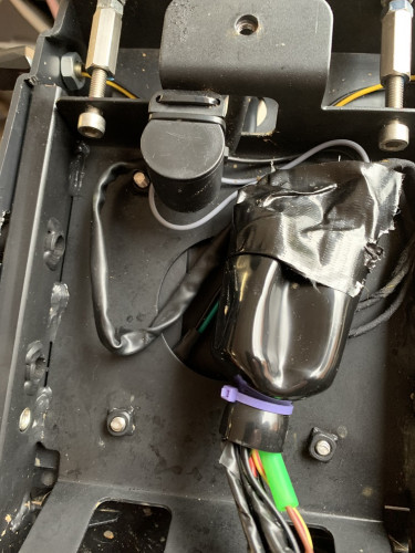

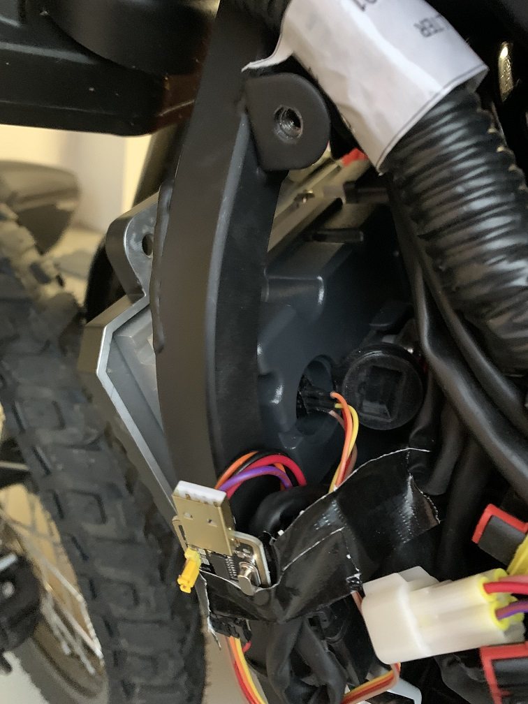

Ihr braucht dazu einen USB to TTL CH340 3,3 Volt Adapter. Dieser wird mit 4 Kabeln am Tinbot Controller verbunden.
Nach Freilegen der Verkleidung muss nun der runden Gummideckel des Controllers geöffnet werden.
An dem darunter liegenden Stecker (6 Pins) ist links oben 3,3 Volt rechts unten Masse, neben Masse in der gleichen (unteren)
Reihe ist TX (Mitte) und RX ist neben TX somit unten links.

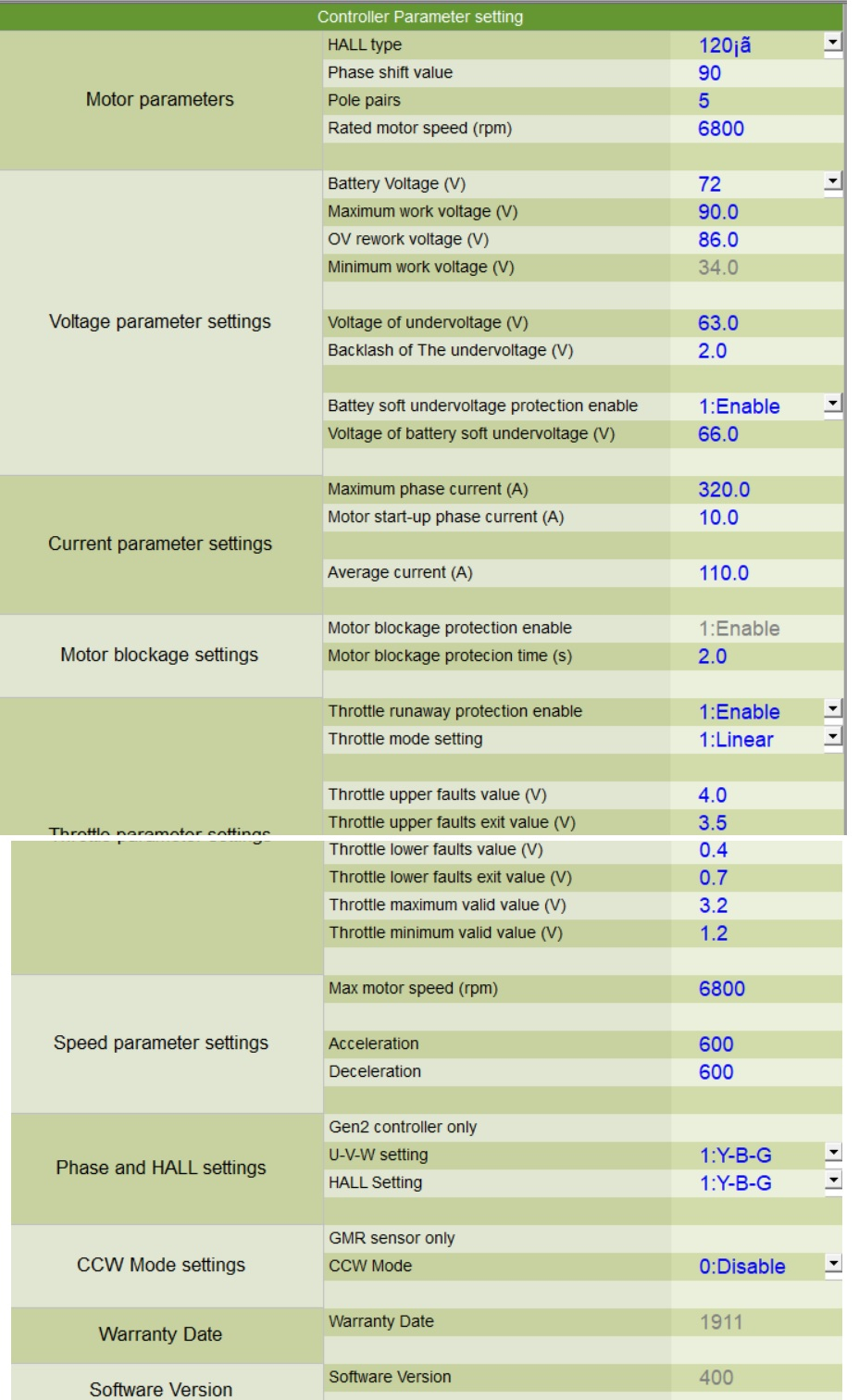

Am Laptop müsst ihr euch das Programm LBMC GUI 4.0.0 installieren. (auf englisch umstellen)
Zum Anschließen USB zu TInbot Controller immer Zündung aus lassen. Anschluss Reihenfolge USB /Kabel zu Controller spielte bei mir kein Rolle.
Wenn die Verbindung steht könnt ihr die Parameter mit dem Progr. auslesen. Sieht dann so aus: Ich habe folgende Optimierungen vorgenommen:
Motor start-up phase current: 10A > 40A - der Durchzug wird hiermit bissiger. Bei zu hohen Werten lässt sich die Tinbot aber nicht mehr gut dosieren
Average current: 110A -> 130A (Maximumwert).
Acceleration 600 -> 1200
Das bringt grundsätzlich etwas mehr an Power und die Endgeschwindigkeit erhöht sich um ca. 8 km/h

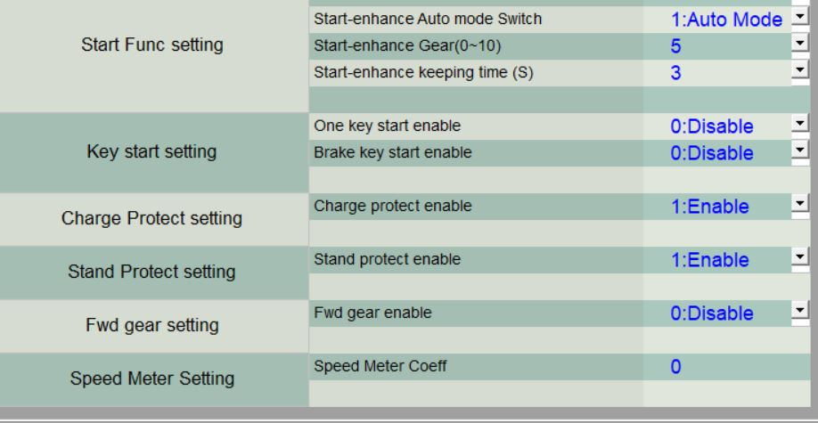

....und um noch beim Anfahren etwas zu schieben:
Den start-enhance Mode auf manuell stellen
Gear 10 und enhance time auf 5 Sek. erhöhen. (beides Maxwerte)

Zu 1) Hast du ein Foto wo du die Verkleidung eingeschnitten hast?

Hi eine Frage,
für die Programmierung des Lingbo Controllers braucht man ja noch einen 6 poligen Stecker (mit Buchsen/Kontakten). Bei den "nicht pro Esums" war das ja ein standard PCI Express Stecker. Bei den Tinbot pro ist der aber kleiner? Handelt es dich hier jetzt um einen Molex Micro Fit Raster 3.0 oder wißt ihr genaueres?
Wo gibt es die benötige GUI 4.0.0 zum Download ?
Vielen Dank und Grüße

Hallo FlyR,
habe den Stecker und die Software, bin aus Nürnberg.
Ich kann Dir gerne die Software-Einstellungen ändern.
Melde Dich per PN und wir machen was aus.

Hi eMoto, vielen Dank für dein Angebot. Ich bin ja erst seit kurzem hier im Forum und für PN noch nicht freigeschaltet.
Werde am Wochenende nochmal selbst probieren und mich aber melden sobald PN funktioniert.
Grüße Thomas
Grüße Thomas
