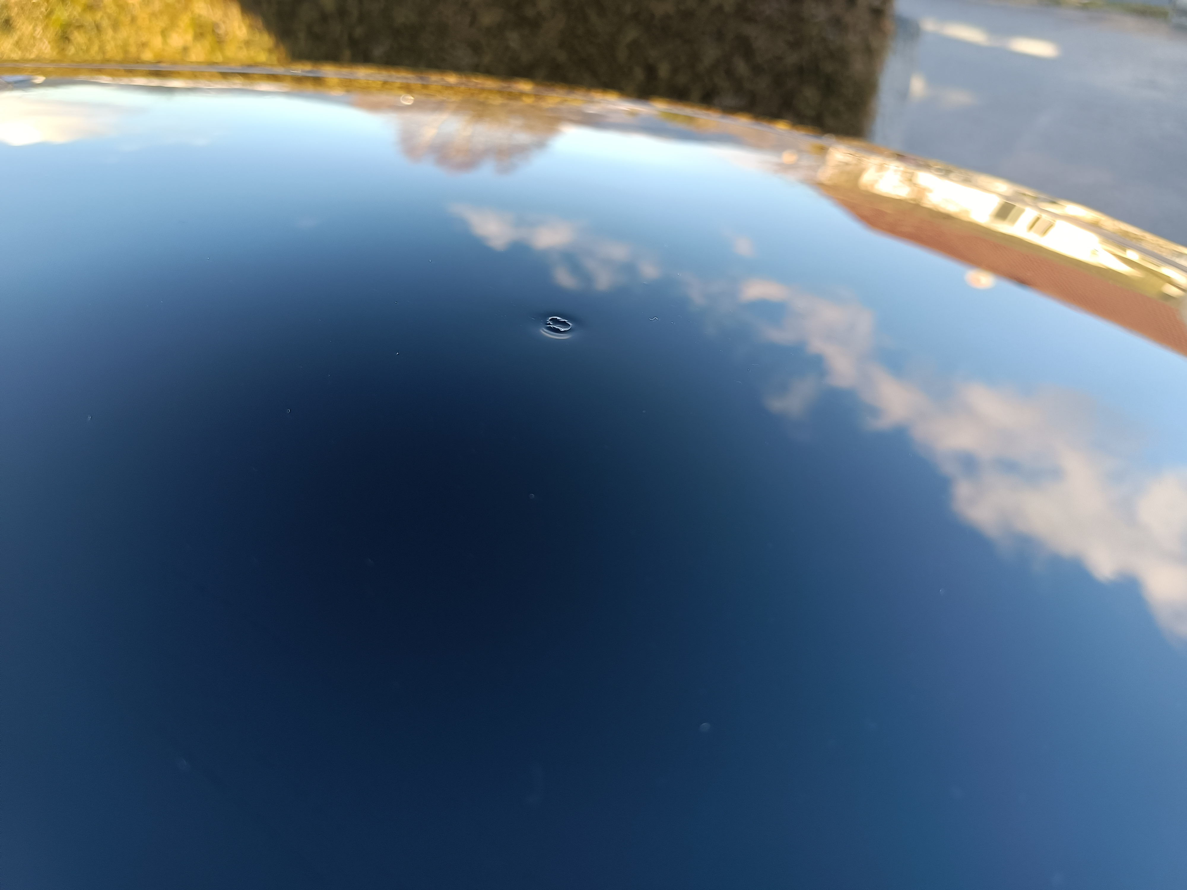

Nur auf dem Dach sind drei kleine Lackschäden zu sehen
Hier ein Beispiel: Nach einer ausgiebigen Probefahrt stellte ich fest, dass das Getriebe bei Belastung ein schleifendes pulsierendes Geräusch von sich gibt.

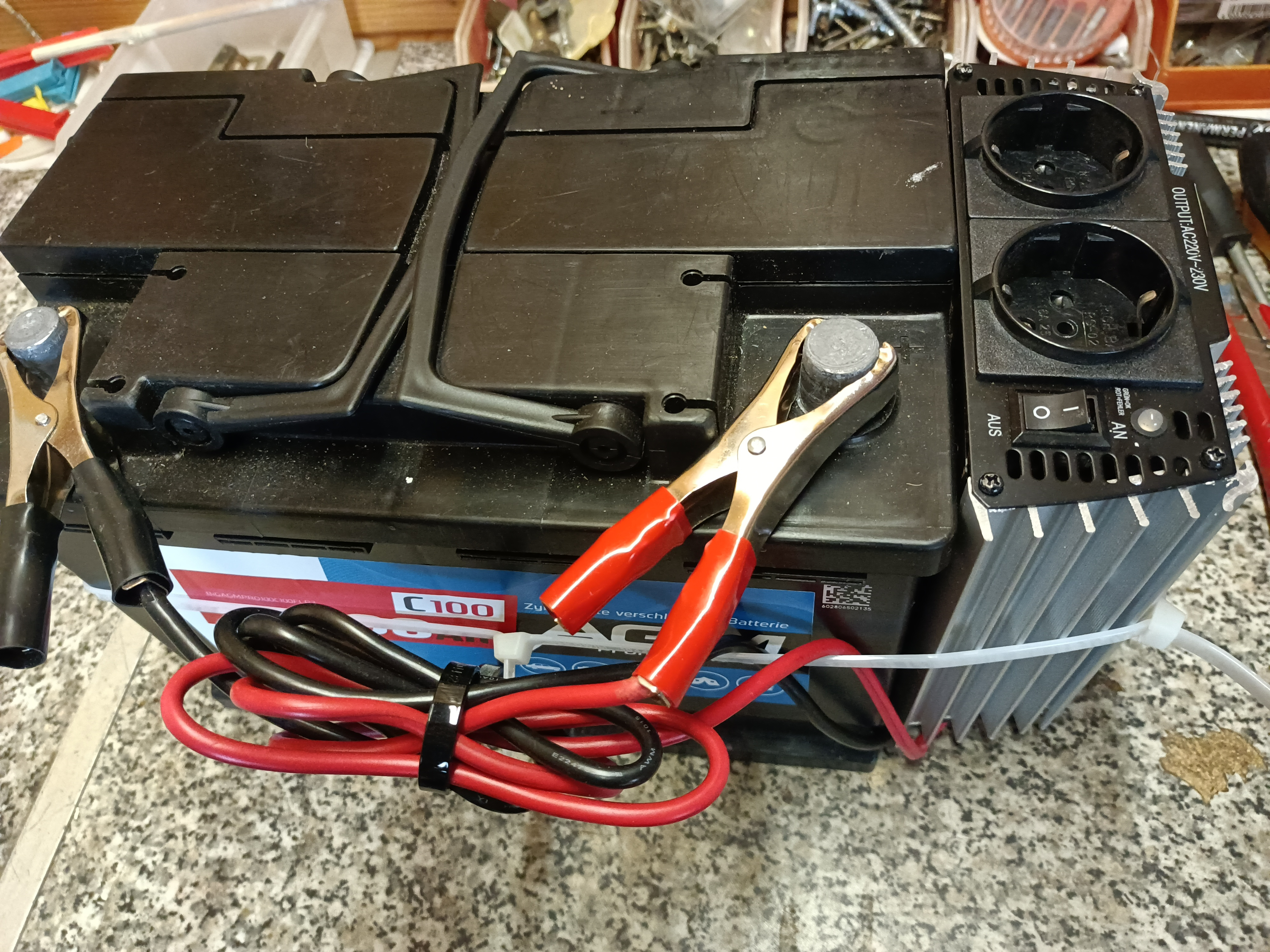

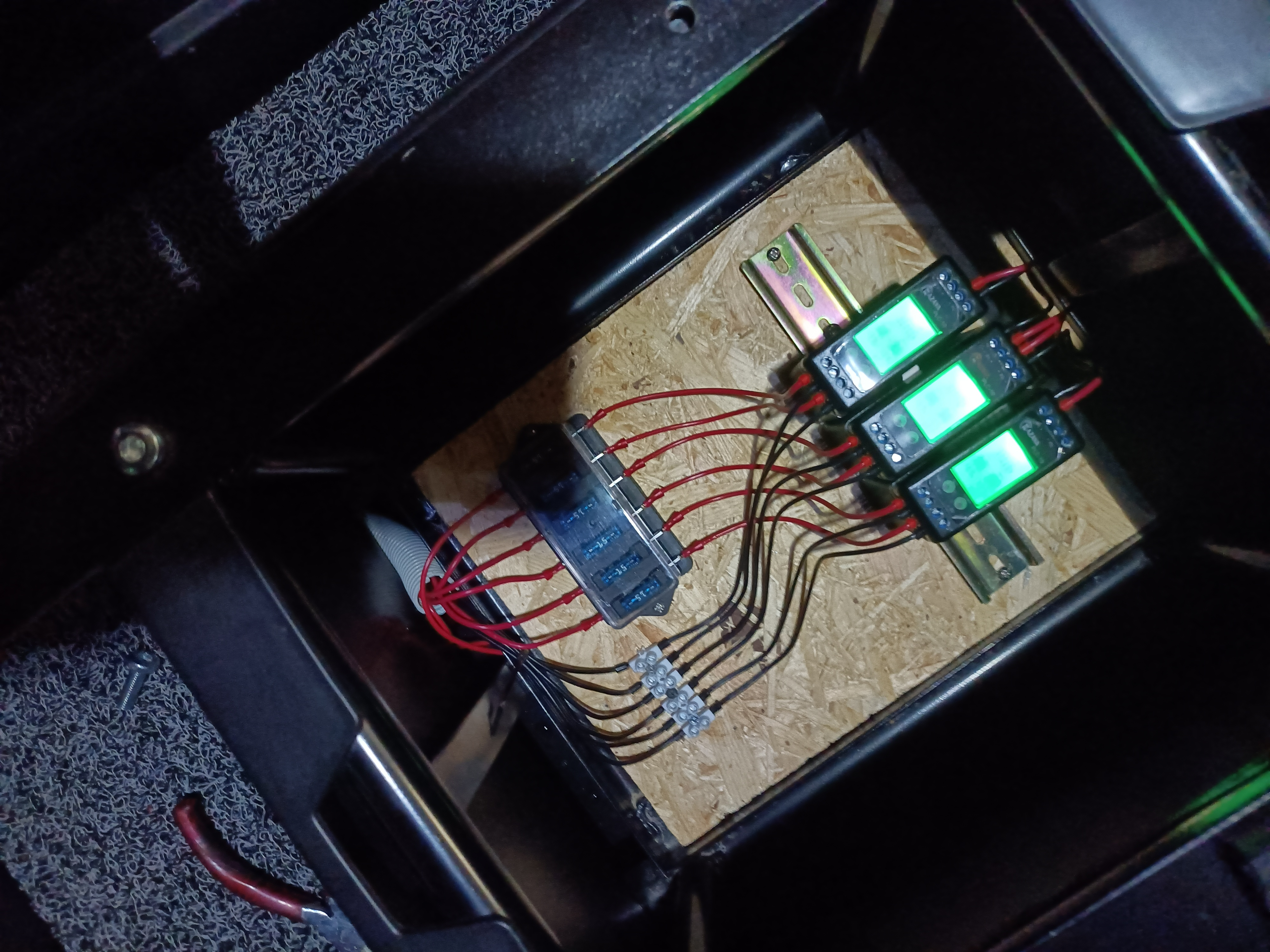

Deshalb habe ich mir eine Zusatzheizung aus einer Batterie, einem Stromwandler und einem kleinen Steckdosenheizgerät (400W) zusammengebastelt.
Hält zubindest vorne herum warm, plus die Fahrzeugeigene Scheibenheizung. Das passt für mich soweit. Als weiteres Feature habe ich mir ein Ladekabel für die öffentliche Stromtankstelle gebastelt.

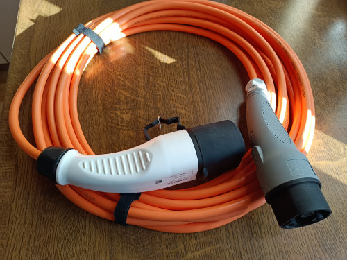

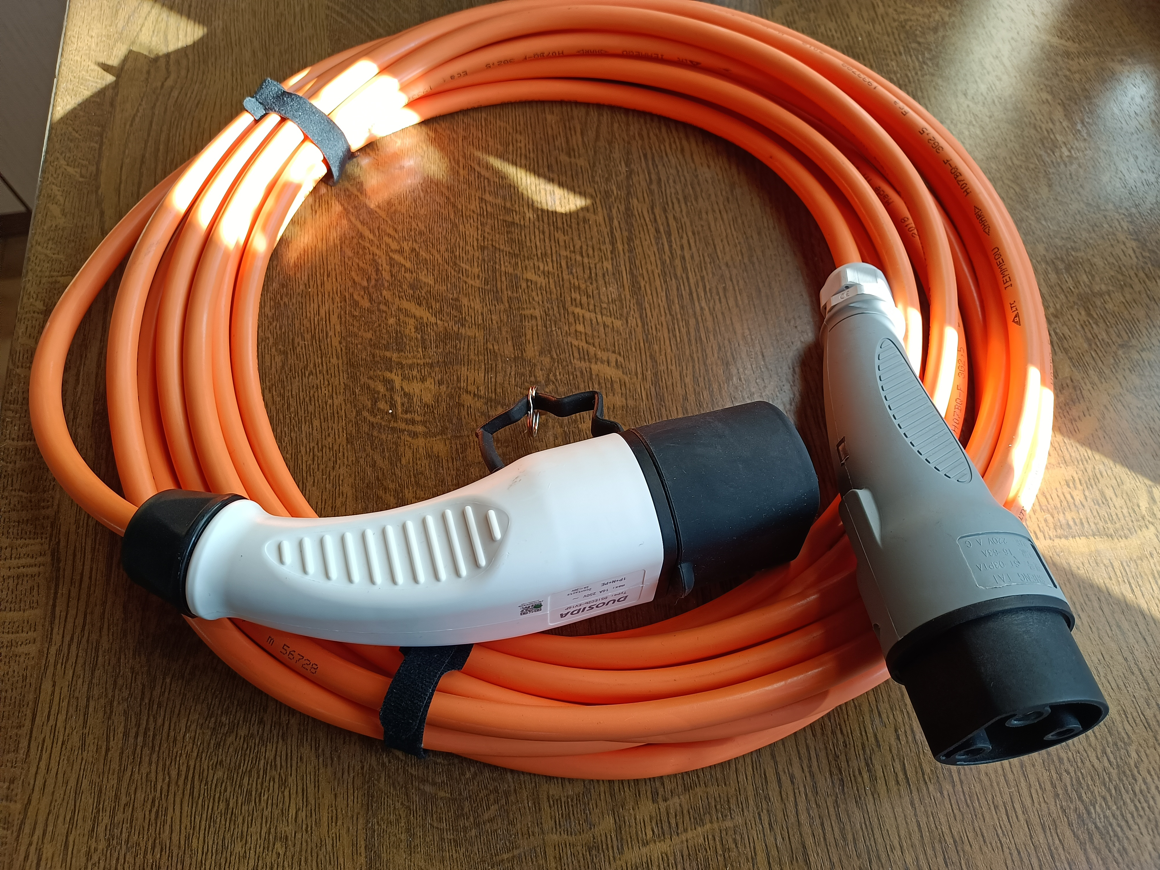

Im Typ2 Stecker habe ich mir eine CPP Ladeelektronik (Bausatz von Evalbo) eingelötet, damit die Ladesäule mein E-Fahrzeug auch erkennt und wieder los lässt wenn will (dazu ist ein Readkontakt eingebaut den ich mit einem Magneten betätige). Den Ersten Test hat es auch schon bestanden als ich in der Stadt einkaufen war, habe ich geladen wären dessen. Al nächstes habe ich den F1 an den bekannten neuralgischen Punkten abgedichtet, wegen der lästigen Zugluft.
hier und hier Das ist allerdings nur provisorisch bis ich einen eckigen Fils ausgeschnitten habe (schon zuhause)

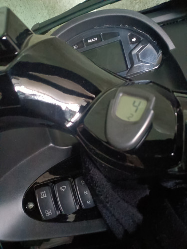

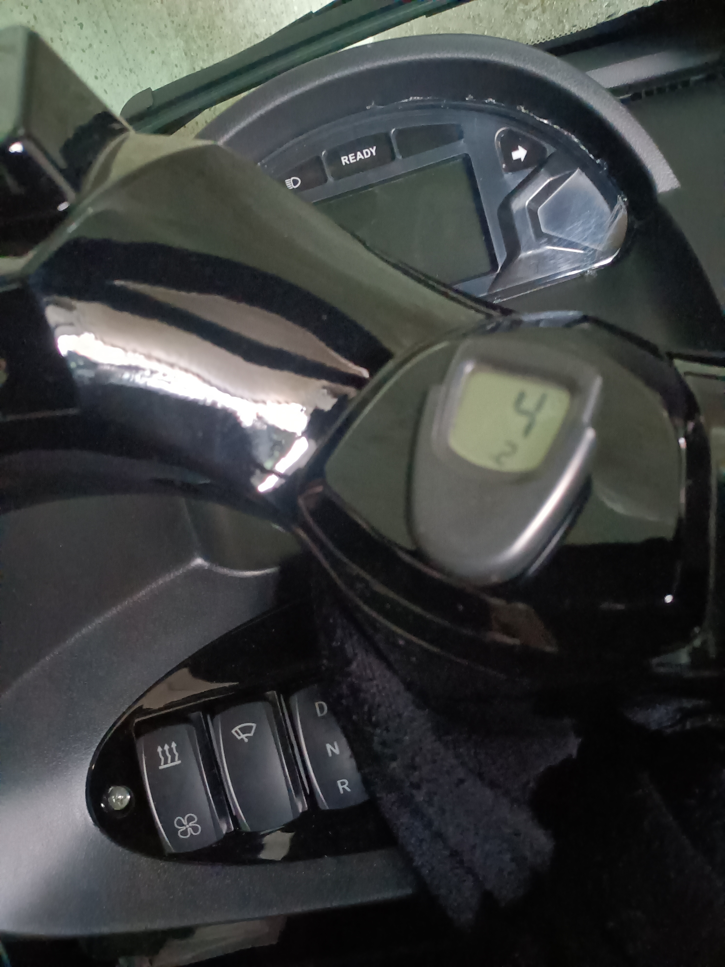

Zu guter Letzt habe ich noch als Gimmick eine Thermometer auf dem Lenkrad und eine Innenbeleuchtung am Dach angeklebt. Weitere Projekt sind schon in Planund/Vorbereitung:

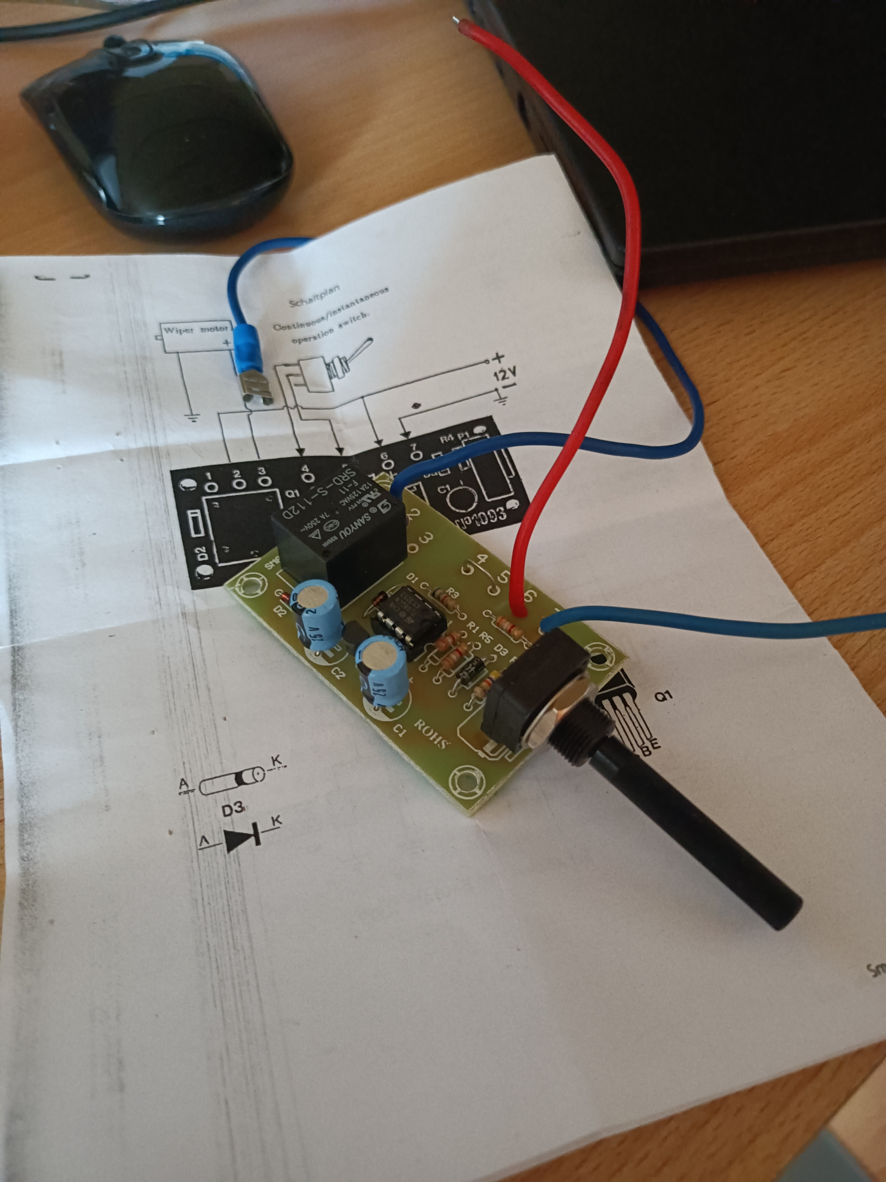

- Scheibenwischerinterfall habe ich mir zusammengelötet, gehört noch eingebaut.

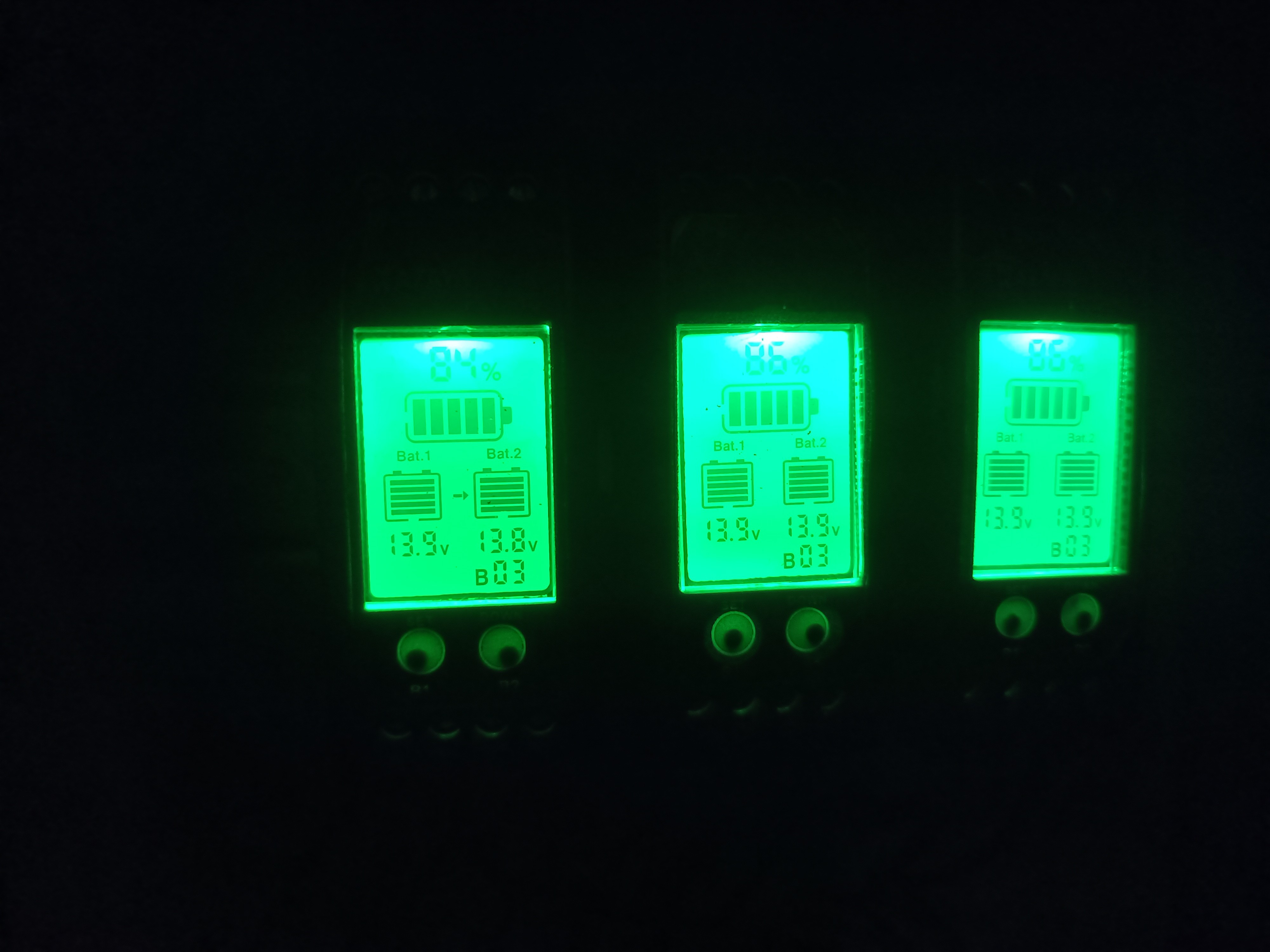

Ein Upgrade habe ich auch inzwischen installiert.

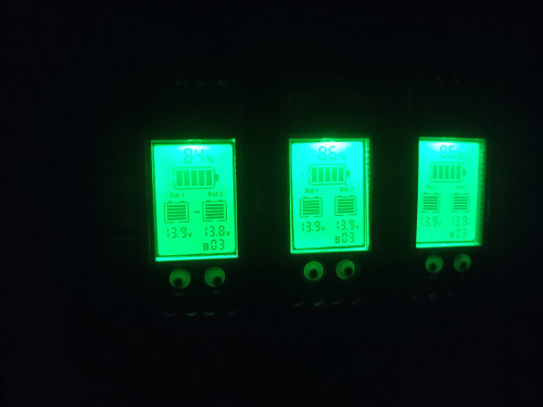

Ich habe mir per AliExpress 3 Balancer geordert und eingebaut. Die gleichen mir jetzt die Spannungen aus und das Driften einzelner Akkus gehört damit der Vergangenheit an.
der E-Kurt

wie, wo, hast du das mit den Winterreifen und Eintragen gemacht?
Und das mit den Balancern? Wozu und wieviel €?

Batterie Equalizer PLC-10
https://a.aliexpress.com/_m0juHiG
Es werden immer zwei Batterie an einen Regler abgeschlossen. Die Regler werden in einen Art Bus untereinander verbunden. Theoretisch unendlich viele möglich.
Die Balancer gleichen beim Laden und Entladen Unterschiede zwischen den Batterien aus.
Das sind zwar nominell kleine Abweichungen, aber es kann dann sein das eine Batterie immer mehr abweicht, bis zum Zellentod.
Beim Lithium Batterien sind diese in der Regel schon mit verbaut (BMS), weil da sehr viele kleine Zellen verbunden werden. Ich denke hier ein Muß.
Auf den Gedanken mit den Balancern bin ich gekommen, weil wir in einem anderen Thread geräzelt haben was das lose Kabel unterm Fahrersitz soll.
Ich schrieb dann eventuell ein Kabel für den Balancer für ehemals verbaute Batterien.
Das würde als Quatsch betitelt, was ich nicht gerne auf mir sitzen lassen will
