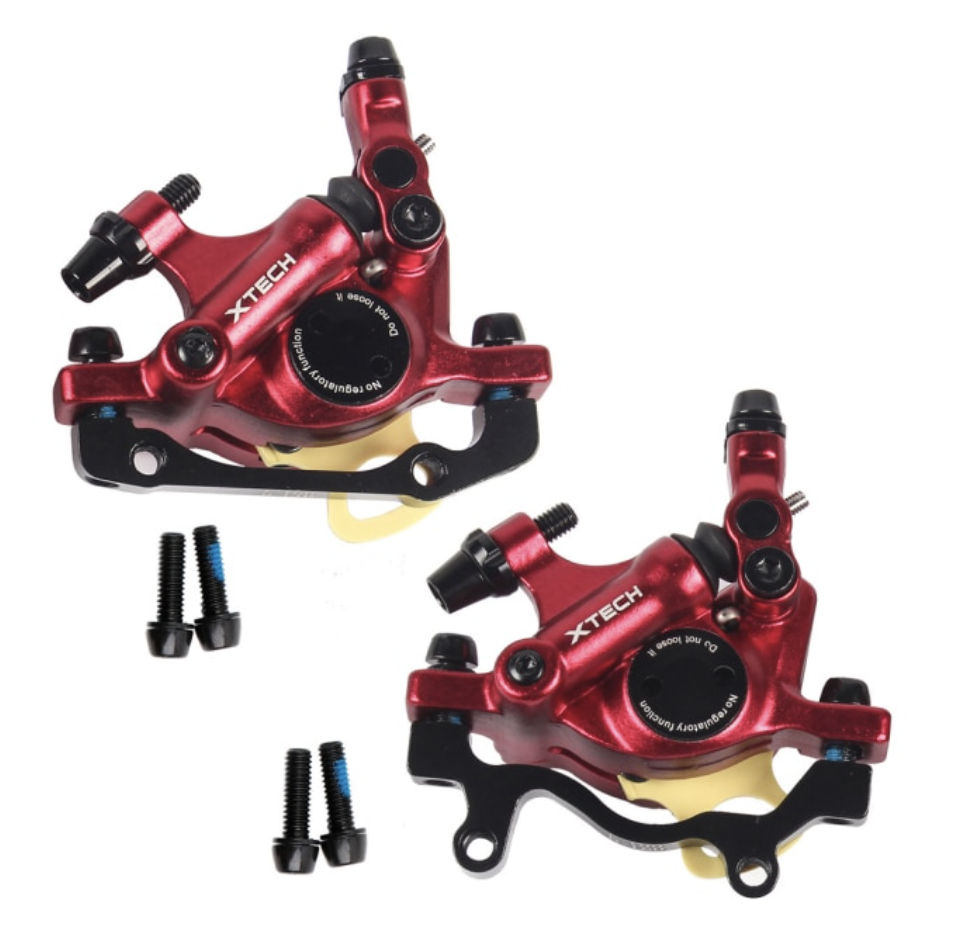

Ich habe mir für meinen Dual diese Bremssättel mit einer 160er Scheibe bestellt.
Ich bin davon ausgegangen, dass ich nur hinten eine 160er Scheibe verwenden kann.
Muss mal sehen, wo was passt. Sind ja zwei verschiedene Adapter.
Denke hinten wäre die 160er Scheibe besser, da die die Hauptbremsleistung bringt.
Hoffe nur, dass ich da nichts falsches bestellt habe.
Gruß Jürgen

nein du hast nichts falsches bestellt, hinten sollte auf jeden fall die 160ziger scheibe hin. wenn du vorne bei der 140ziger bleibst ist das auch ok. wenn du aber dort auch die 160ziger haben möchtest könnte es nur sein das du dann noch den passenden adapter bräuchtest. ich glaub es gibt 5 verschiedene adaptertypen. welcher es dann für vorne wäre muss man sich ausmessen bzw. das erkennt man dann an der form. er muss ja den bremssattel ein stückchen weiter weg positionieren. das wirst ja dann sehen. da passt dann auch nur ein typ von halter. die anderen sind zu groß die sind dann für 180ziger bzw. 200hunderter scheiben. mal abwarten, wirst ja bald sehen.

So ich habe alles erledigt. Habe jetzt vorne und hinten eine 160er Bremsscheibe drin. Wollte ja erst die 140er vorne drin lassen.
Das Einstellen war etwas schwierig. Die vordere Bremsscheibe hatte an einer Stelle einen leichten Schlag. Der Gummihammer hat es aber gerichtet und nichts streift mehr beim drehen der Räder.
Der Stoßdämpfer war da schon etwas komplizierter. Musste eine Buchse vom Dämpfer aufbohren, da diese für eine der durchgehende Verschraubung zu klein war.
Die oberen Distanzbuchen musste ich jeweils ca. 5/10mm abdrehen.
Insgesamt ist das da schon eine sehr enge Kiste den Dämpfer da einzubauen. Dieser Ist im Durchmesser größer als der alte.
Werkzeug technisch bin ich eigentlich gut gestellt. Mit meiner Ständerbohrmaschine und kleiner Drehbank war das alles kein Problem. Nur halt schweißen ist nicht so mein Ding. Meine Verblüffung war recht groß, als ich die Regler, bezüglich dem auflöten des Shunt aufgeschraubt habe . Die zwei parallel liegenden Drähte waren ohne Kerbe und im Durchmesser gleich. Also nichts was ich hätte auflöten können.
