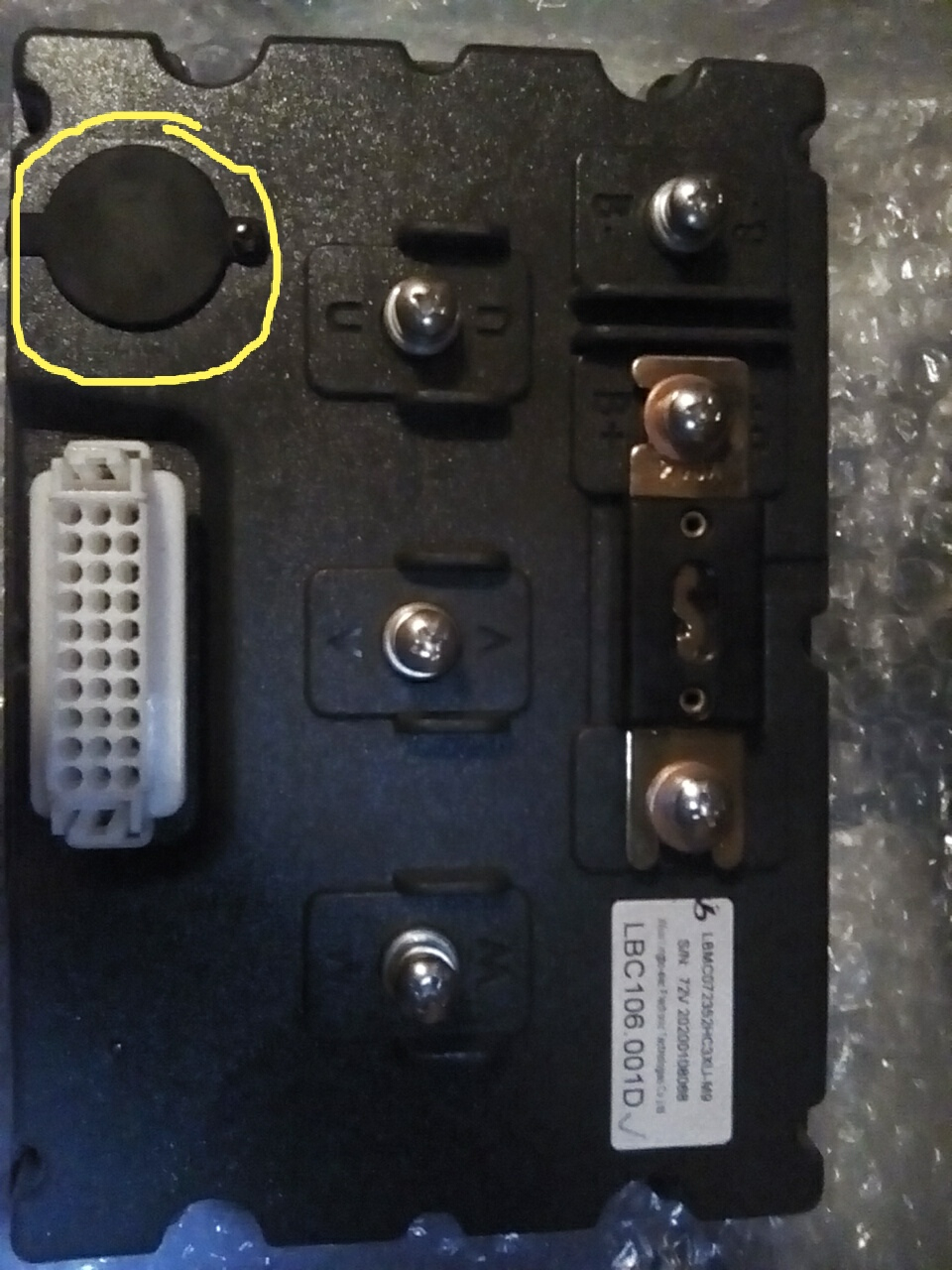

Für die Controller mit dem großen runden Gummideckel hat die Pin-Belegung von matflix und mir funktioniert. (habe auch schon eine andere Tinbot programmiert). Bei den Controllern mit dem kleinen viereckigen Gummideckel kann es Deine herausgefunden Belegung sein. Wobei ich glaube, dass Du Pin 3 mit 4 verwechselt hast. Pin 3 ist in der ersten Reihe und Pin 4 in der zweiten.

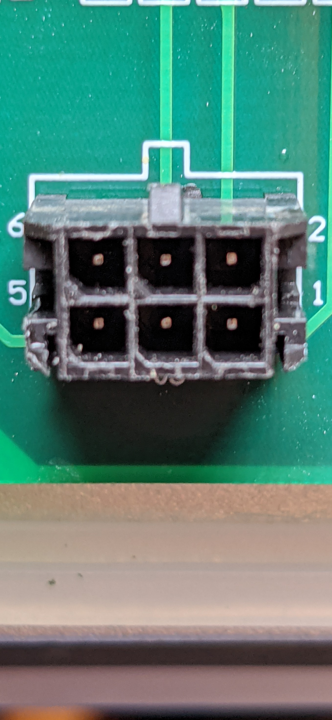

Hier das Fotos des 6 poligen Programmieranschluß des Lingbo Controllers mit Zahlen an den Pins:
Pin1: GND (Masse)
Pin2: nicht verwendet
Pin3: TX
Pin4: nicht verwendet
Pin5: RX
Pin6: + 3,3 Volt
Pin1: GND (Masse)
Pin3: TX
Pin5: RX
Pin6: + 3,3 Volt

Jetzt ergibt das alles einen Sinn.
Bin davon ausgegangen erste Reihe ist 1-3 und die zweite 4-6.
Somit richtig sind oben die geraden und unten die ungeraden Zahlen.
Ich hatte matflix nur die Positionen genannt (oben links, unten rechts usw.) Auf den Steckern konnte ich keine Zahlen finden.
Jedenfalls ist die Pinbelegung so wie es funktioniert.
Super jetzt ist das auch geklärt.

Die Buchse zum Programmieren sollte einen runden Gummideckel haben. Schöner ist es, wenn man die Einstellungen vor Ort testen kann und ggf. noch was ändern.
