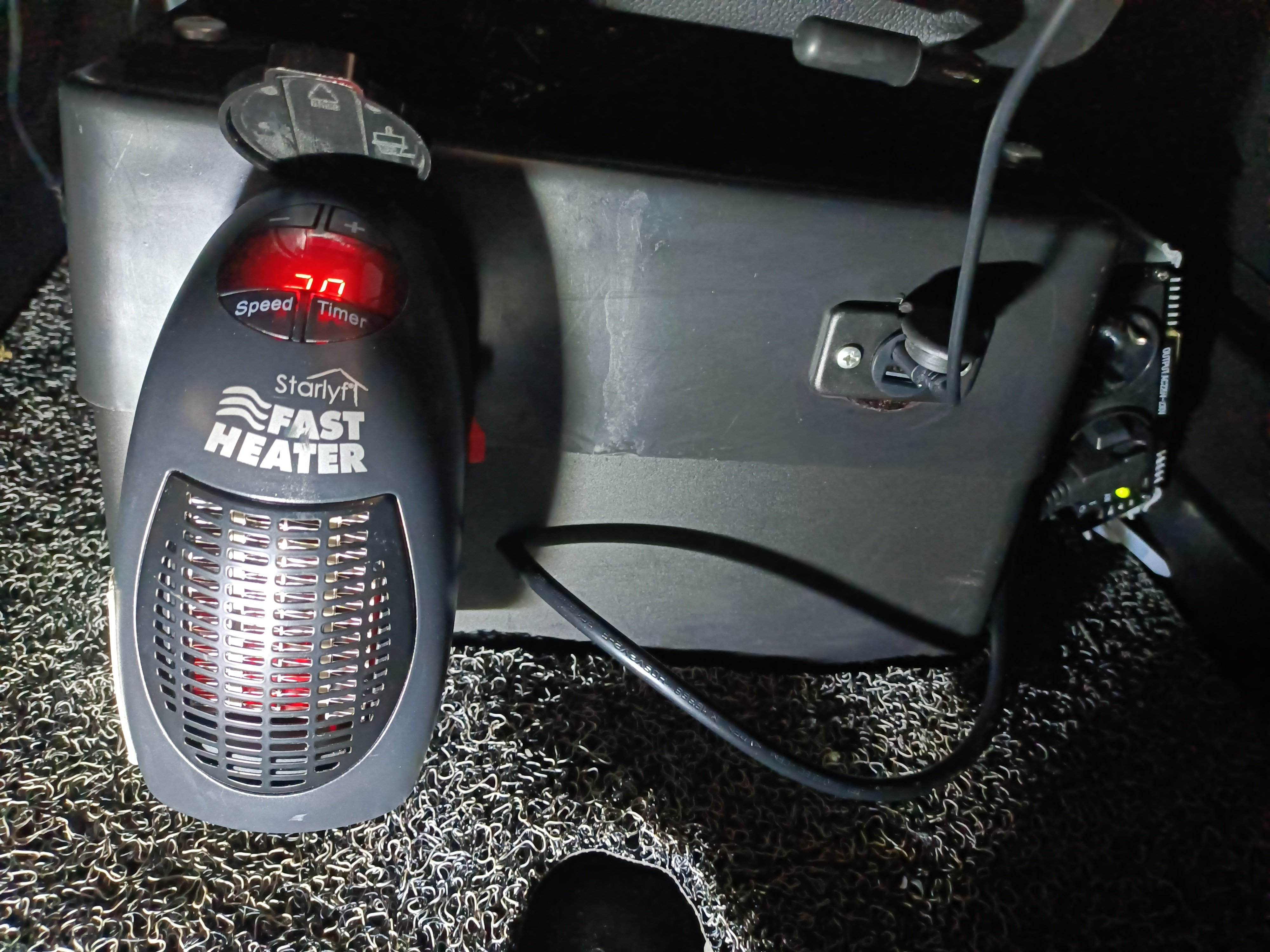

Heute habe ich mal wieder ein Update.
Kilometerstand: 500 km.
Das seltsame Schleifgeräusch bei Belastung und längerer Fahrt scheint immer weniger zu werden.
Hoffe das nicht im nachhinein noch etwas defekt wird.
Econelo zumindest habe ich Bescheid gegeben und die haben mir versichert die Achse zu tauschen, sollte es nicht weg gehen oder schlimmer werden.
Das schlüssellose Starten mit der Alarmanlagenfernbedienung finde ich ein witziges Gadget.
Da kommt man sich wie in einem modernen teuren Auto vor
Zweimal auf das Schnellstartsymbol tippen und los geht's ohne Schlüssel ins Zündschloss zu stecken.
Muss man nicht habe, aber witzig.
Auch der Verbesserungsprozess geht weiter.
Jetzt habe ich mir eine 230V Steckdose eingebaut.
Mit der kann ich wahlweise über einen Spanungswandler und Zusatzbatterie (hinten Sitz) meine Zusatzheizung laufen lassen,
oder wenn ich Nachlade über die Wallbox den Innenraum warmhalten.
Ebenso gleich mit verbaut habe ich eine 12V Steckdose für eine Sitzheizung, oder andere 12V Verbraucher.
Abgegriffen habe ich die 12V über meine Balancer, die so hoffe ich, den Ausgleich wieder herbeibringen.
Wenn das nicht zur Zufriedenheit geht, werde ich noch einen 12V/72V Konverter einbauen müssen.
Aber bei einer Sitzheizung mit 40 Watt sehe ich da keine Problem, da die Balancer mit bis zu 10A ausgleichen können.
Der Raum unter dem Sitz entwickelt sich zunehmend zu einem Technikraum.
Wenn ich jetzt noch meinen Spannungswandler unterbringe ist er voll.
