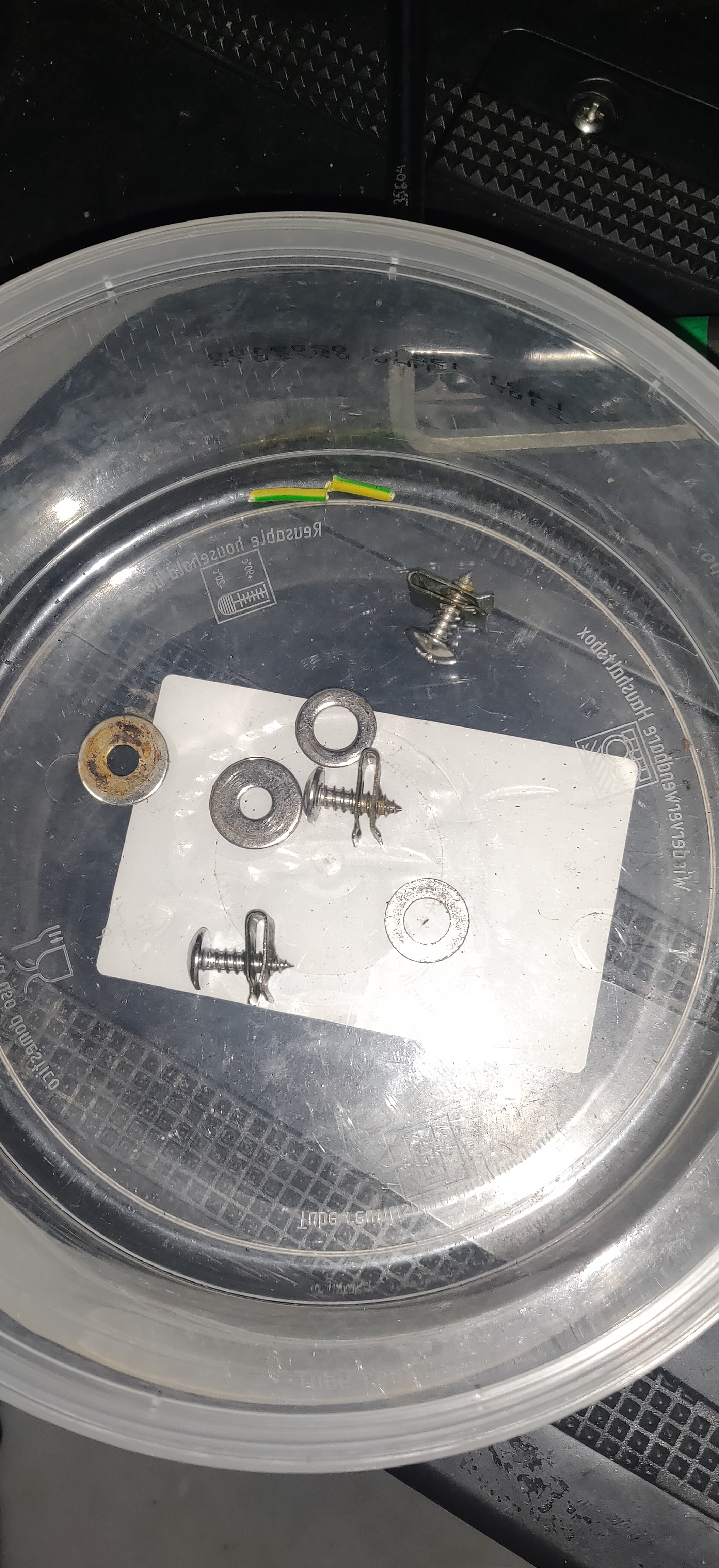

Heute Mal alles wieder zusammen gesteckt und ne Runde gefahren. Unter dem Kennzeichenhalter fehlte eine Schraube, habe aber trotzdem noch eine übrig. 😳
Habe den Schmutzfänger mit 3 anderen Schrauben fest gemacht und die Scheiben gegen andere getauscht.
