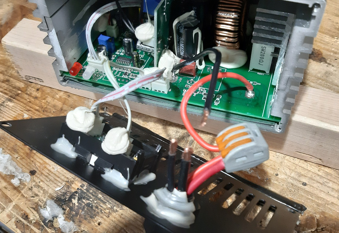

Gleichzeitiges Laden von zwei Akkus mit einem original Ladegerät ausserhalb der Maschine:
Ich habe herausgefunden, wie man die Akkus ausserhalb der Maschine mit nur einem Ladegerät (15A) gleichzeitig läd.
Dazu braucht man ein separates Kabel mit 2+1+5 Stecker.
Wenn der am Ladegerät parallel angeschlossen wird und das Kommunikationskabel abgetrennt ist(Wichtig), verteilt sich der Ladestrom auf beide Akkus gleichzeitig. Sind die beiden Akkus auch ausserhalb der Tinbot mit dem Kommunikationskabel verbunden, funktioniert das Laden nicht!
Bei einem vollverkabelten 2+1+5 Kabel muss man vor Allem die 5 kleinen Pins im Stecker entfernen. Ansonsten die Kabel sauber gegen Kontakt sichern.
Zum Laden werden nur das (+) rot und (-) schwarz benötigt.
Den Rest regelt das im Akku verbaut BMS.
Wer ein separates Kabel mit Stecker braucht, bitte bei mir melden. Ab 10 Kabel können wir eine Sammelbestellung in Auftrag geben.
