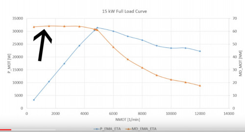

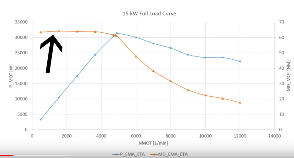

Das kann nur ein Messfehler sein. Bis etwa 60-70 km/h hängt einen kein Fronttriebler schon auf einem Silence mit gerade mal 9kW ab. Das habe ich nun schon oft genug erlebt. Zweispurige Strasse, Verengung auf eine Spur und ein gut motorisierter Fronttriebler neben mir. Nur wenn der im richtigen Gang ist und drauftritt, komme ich von sagen wir mal 40-70km/h nicht vorbei, er aber auch nicht. Darüber geht dem Silence mit 9kW dann natürlich die Puste aus denn die reine Geschwindigkeit kostet da schon ein paar kW. Dabei scharrt der Fronttriebler aber schon hörbar mit den Hufen bzw das ESP klingelt. Und der Silence hat mit 70kg Fahrer nur 0,041kW/kg.HALODRI hat geschrieben: Mi 9. Feb 2022, 22:48 Also ich kann nur hoffen das diese besagten 9.1 sec von einem Messfehler her rühren, ansonsten würde das ja heißen das jeder popelige Golf mit der kleinen Maschine dich stehen lässt!
Das kann ich mir echt nicht vorstellen!
Ich denke eher das da voreilig jemand den offiziellen Wert 0-50 km in 4,1 sec mal zwei genommen hat und das publiziert.
Jedoch ist der Wirkungsgrad eines E Fahrzeugs ganz anders und so nicht einfach zu ermitteln.
Überlegt mal! Jeder Opel Kombi ist/wäre schneller auf besagte 100 km
Ich habe aus irgendeinem der Videos diesen Screenshot: Rechnen wir mal etwas:
50km/h oder 13,9m/s² sind bei 300kg (70kg Fahrer) 28,9kWs kinetische Energie. Wenn ich mal davon ausgehe, daß 5000RPM bei 50km/h anliegen (Graph geht ja bis 12.000RPM also 120 km/h), dann steigt die Leistung linear bis 31kW, also gemittelt 15,5kW. Ziehen wir im Mittel 2kW für Luftwiderstand ab (großzügig!) sind es 13,5kW. Also 28,9kWs / 13,5kW macht 2,14s von 0 auf 50. Die Lücke zu den angegebenen 2,6s dürfte das ASC aus dem Stand sein, damit das Hinterrad nicht qualmt. Das passt auch dazu, daß die A1 Version mit 23kW nur 0,1s länger braucht, ev. ist der auch erst ab 23kW begrenzt und verhält sich darunter wie die ungedrosselte Version.
Also nehmen wir die 2,6s mal als gegeben an.
Von 50 auf 100 sind es bei 300kg etwa 87kWs. Da nimmt die Leistung langsam ab. Gemittelt vielleicht 27kW.
Wenn 12.000 RPM nicht 120km/h entsprechen sondern mehr, verschiebt sich das etwas, die 26kW kämen im Mittel aber immer noch hin.
Ziehen wir jetzt 4kW im Mittel für den Luftwiderstand ab (ich meine 7kW bei 100km/h gelesen haben), sind wir bei 22kW.
87kWs/22kW macht knapp 4s von 50 auf 100.
Also vielleicht 6,6s von 0 auf 100.
So falsch kann diese Rechnung nicht sein, daß da 40% mehr draus werden.
Vergleich mit der Zero S mit 23kW: Das waren also 23kW mit 250kg. Der BMW hat aber 31kW und es wären mit dem 105kg-Brocken 335kg. 0,092kW/kg vs. 0,0925kW/kg. Fast gleich, das spricht auch für <8s des BMW von 0 auf 100.
Auf jeden Fall wird das ein Wert sein, bei dem nur noch sehr wenige PKW mitkommen.
Der große Unterschied ist aber nicht nur die pure Leistung sondern daß sie jederzeit anliegt. Um die volle Leistung abzurufen, muss man beim Verbrenner auch in der richtigen Dehzahl sein, drunter sieht das schnell traurig aus. Also schalten knapp vor dem roten Bereich des Drehzahlmessers. Fährt man so an der Ampel an, Kupplung beim Benziner bei >4000RPM kommen lassen und dann durchziehen - das tut in den Ohren weh und alle Passanten an der Ampel fragen sich, was das denn für ein Spinner ist.
Beim E-Fahrzeug drückt man einfach drauf (oder zuppelt am Griff) und man beamt sich nach vorne.
Und genau das gleiche beim Zwischensprint. Entweder schaltet man beim Verbrenner bei 60 in den 2. runter um es krachen zu lassen oder das DSG bzw. Automatik machen das und es wird laut. Auch bei modernen Autos der oberen Mittelklasse, bei Moppeds sowieso, wenn das nicht sogar gewollt ist. Beim E-Antrieb einfach Strom und ab geht die Post ohne Lärm und dieses Gefühl, daß man die Maschine stresst.
DAS ist für mich der entscheidende Unterschied. Da fühlt sich auch ein popeliger 80kW-Zoe mit seinen fast 1,6t extrem sportlich an und macht einen Heidenspaß, auch nach fast einem Jahr immer noch. Natürlich merkt man ab 80-100km/h so langsam daß die Bäume mit 80kW und dem Gewicht nicht in den Himmel wachsen aber das ist ja vom Leistungsgewicht her nicht so dolle. Einen 110PS Passat würde ja heute keiner mehr haben wollen aber mehr ist das eigentlich nicht. Fühlt sich aber eben eher wie die 250PS-Maschine an.
Die reinen Zahlen sind mir dann herzlich egal, der Fahrspaß und das Gefühl zählen. Und das beides ist elektrisch bei ähnlicher Leistung auf dem Papier nunmal locker das Doppelte.
