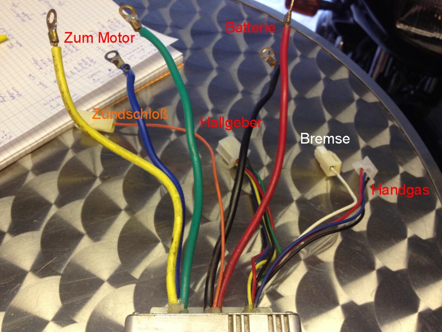

Wir brauchen ein Foto für die Anschlüsse des Controllers. Aber Alles vorher markieren, was wo hingeht.
Vielleicht habe ich was passendes da. Es sollte eigentlich jeder 48V-Controller für 1000 Watt passen.

Hier habe ich mal ein Bild Hochgeladen.
Wie sind die Kelly Controller? haben die eine Höhere Lebensdauer?
Gruß Michael
Controllerbelegung
Controllerbelegung

Ja da passt der crazymen. Ich suche mal den Link. Der ist zuverlässig.
Das Teil könnte in 2 Wochen hier sein. Aber Kelly ist auch nicht
verkehrt. Sind paar Euro mehr, aber schneller da.
