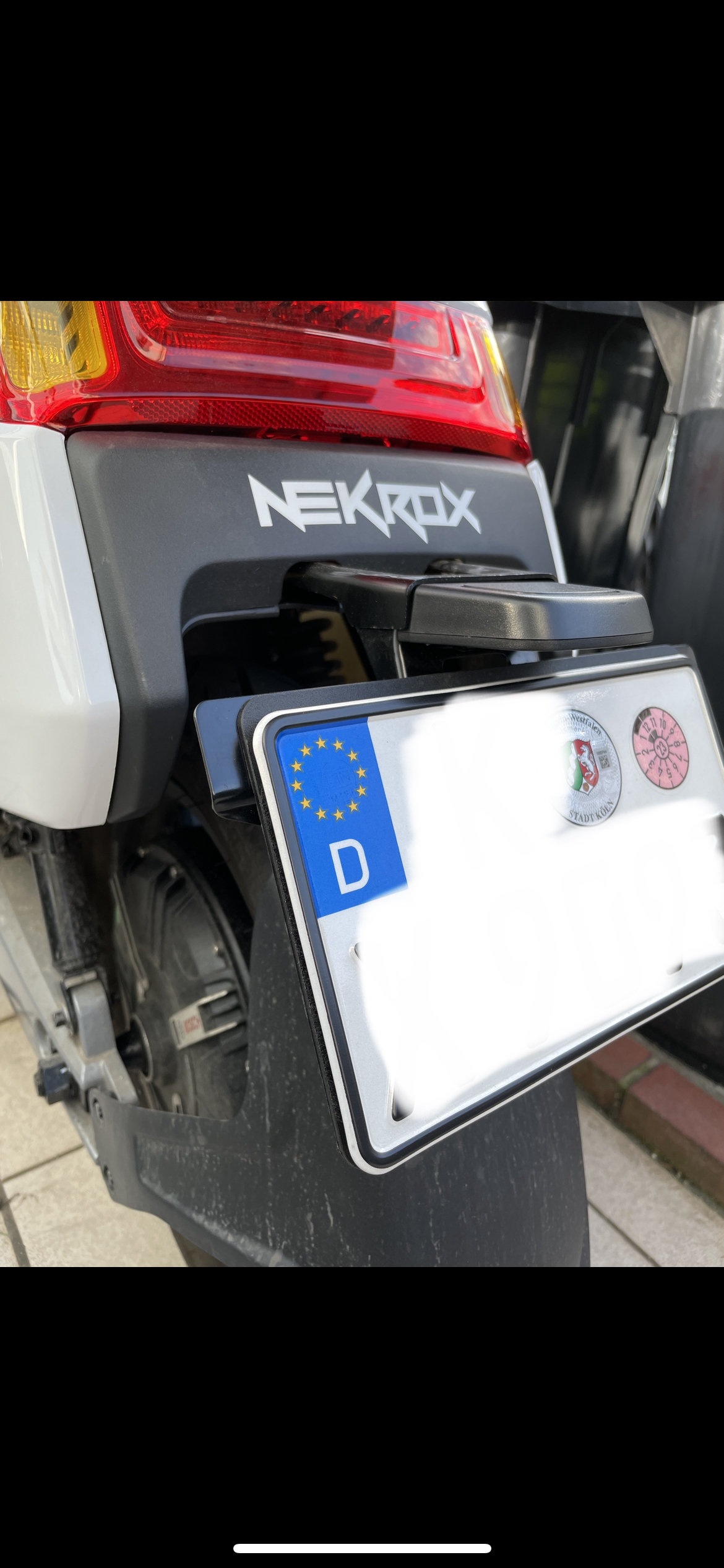

Hier nochmal ein Bild von mir selber.
Wenn ich die Verkleidung wo der Nekrox Aufkleber ist abbaue dann sieht das so aus als ob da was fehlt. Weil man dann in die Seiten Verkleidungen schauen kann. Und wie gesagt da sind zwar 2 Löcher wo man was befestigen könnte allerdings würde das Kennzeichen dann ca 80grad zur Straße sein was natürlich kein tüv Polizei gerne sehen möchte. Was aber auch doof aussehen würde.

Re: Niu Ngts / Kennzeichenhalter
Wenn da nicht sowas ist, brauchst du das wahrscheinlich.
Ben
Dort wo bei den 12Zoll-N-Modellen der Kennzeichenhalter ist, haben die 14-Zöller das von dir grün eingerahmte andere Teil. Dieses hat eine ziemlich große Aussparung, weil das (größere!) Hinterrad dort einfedert.
Wenn du dort das Kennzeichen hinbaust, kann es also sein dass im schlimmsten Fall beim Einfedern alles auseinanderfliegt.
Es kann aber auch sein, dass es mit deutschen Kennzeichen passt, und nur für universelle Nutzung so gebaut werden musste.
Deutsche Motorradkennzeichen z.B. sind ja höher als die 125er-Kennzeichen, für die ist der Halter zwingend so notwendig wie er im Originalzustand ist.
Ja das wird nicht passen,
wie The Rob schreibt. Zumindest das schwarze HinterradSchutzblech haut dann voll gegen das Nummernschild.
Ich würd einfach das obere Teil weiß lackieren und eventuell die schwarze PlastikZunge mit der Lampe drin gegen nen kleinen LED-Streifen oder was aus dem Zubehör austauschen, dann sieht das auch richtig geil aus.
