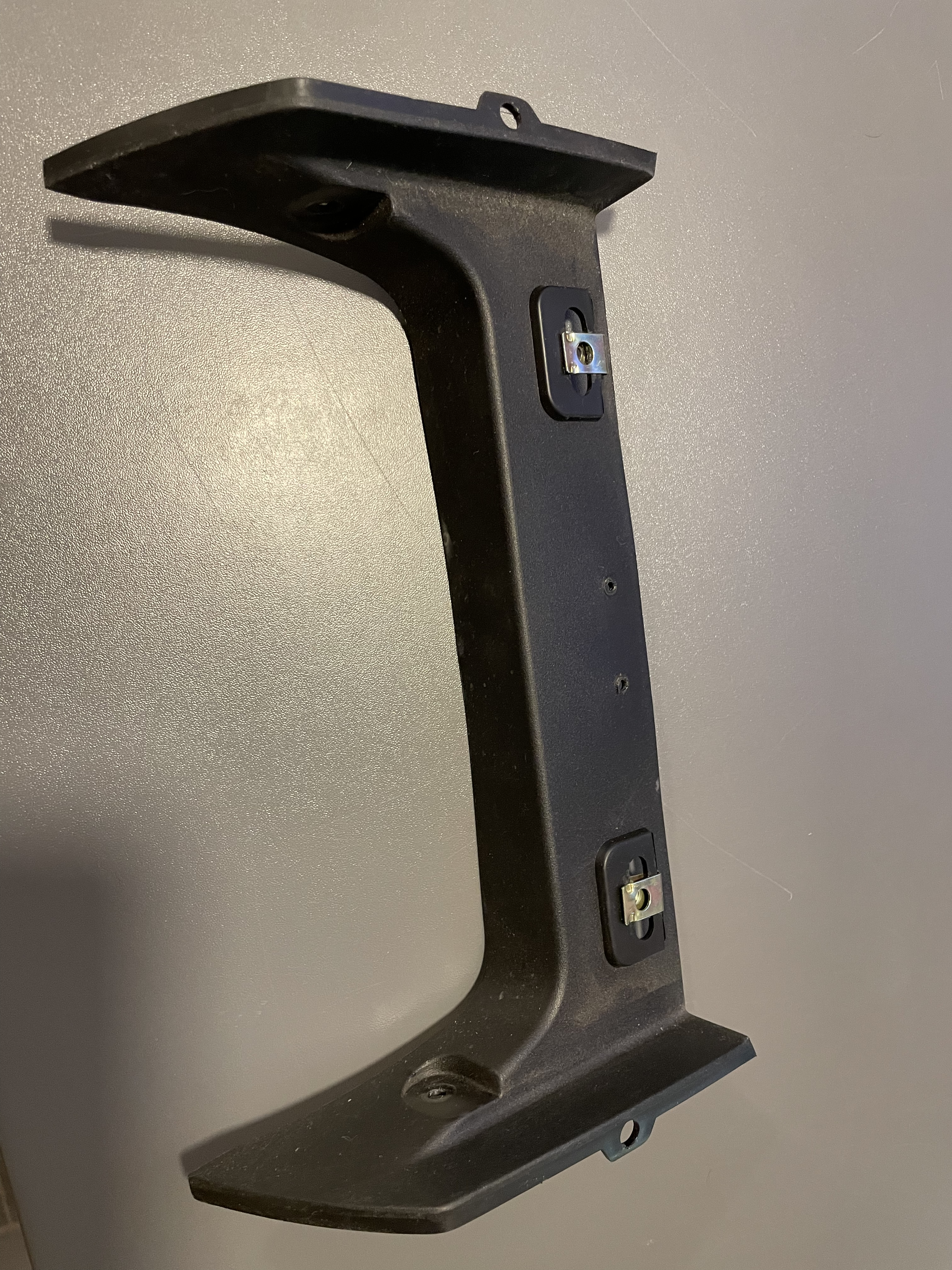

Re: Niu Ngts / Kennzeichenhalter

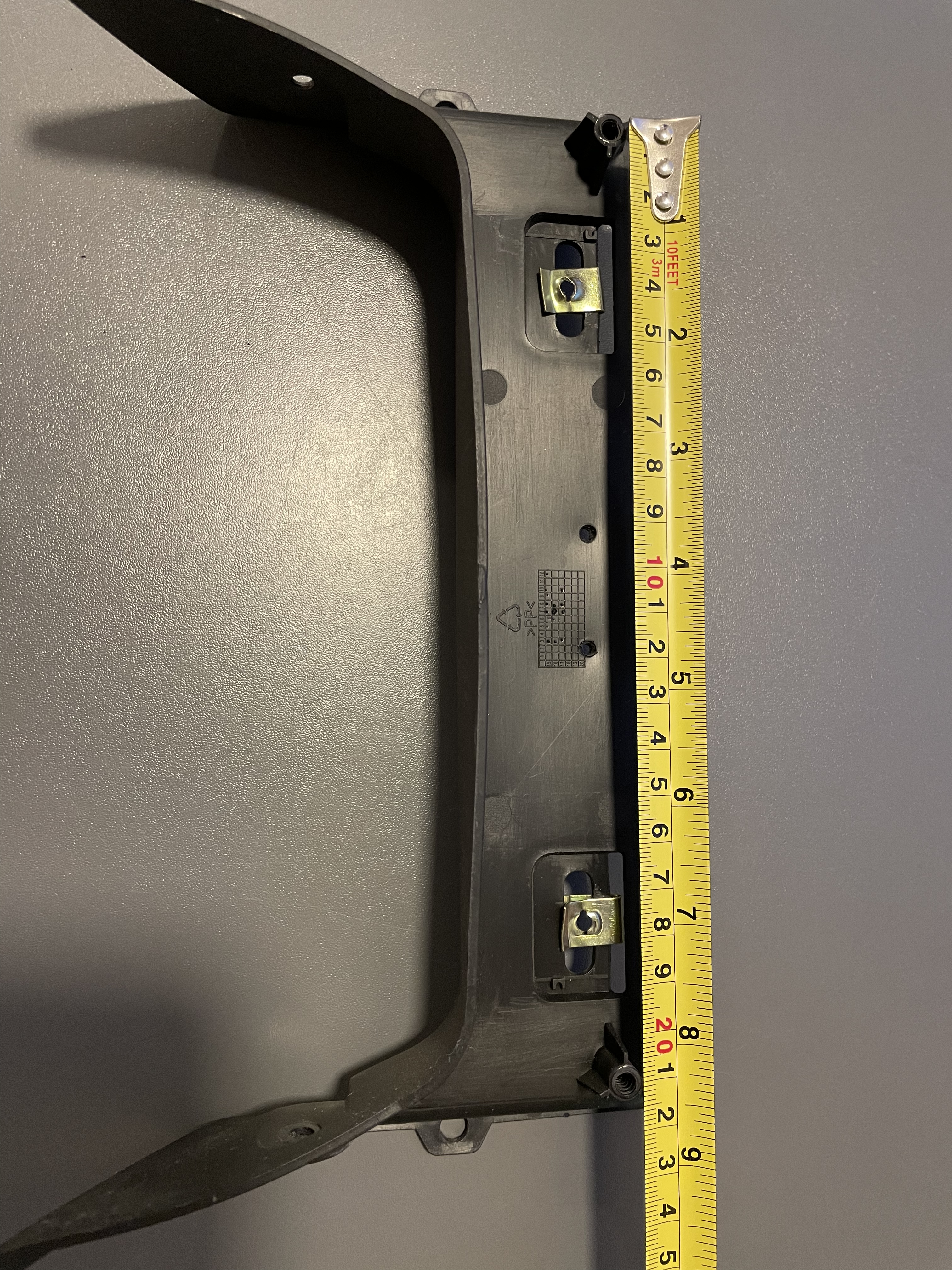

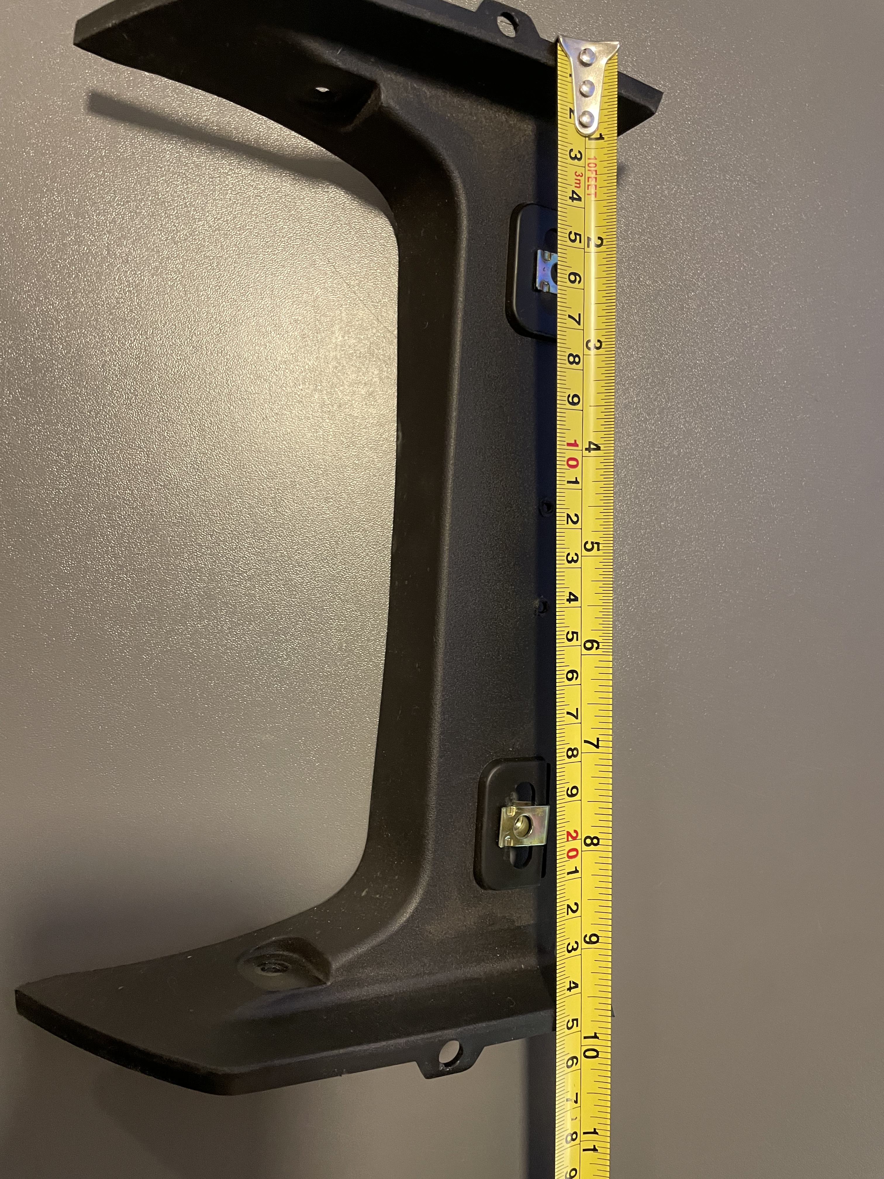

Hallo
Hier mal einige Bilder.
Wenn du mal testen magst. Ich wohne auch in Köln, genauer in Porz.
Kannst das Teil geschenkt haben.

Mega
Porz ist zwar andere Seite von Köln aber wenn das Wetter mal mit spielt würde ich mal rum kommen mit dem Niu. Dann könnte man es mal dran halten und schauen ob es passt. Natürlich nur wenn dir es passt - sonst könnte ich dir Versandkosten zahlen und du schickst es einfach !?

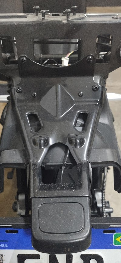

Ich vermute, dass die NGTS-Platte und die Lampenhalterung auch den hinteren Kotflügel (innerhalb der Motorradverkleidung) tragen. In diesem Fall muss es ein anderes internes Teil geben, das an dieser Stelle anwendbar ist, um diesen Kotflügel zu halten. Eine andere Sache: hier in Brasilien trifft das Brett trotz dieser schrecklichen Unterstützung manchmal die Kotflügel , die an der Waage hängen bleiben, das Schild im ersten Loch, an dem Sie auf der Straße vorbeikommen.

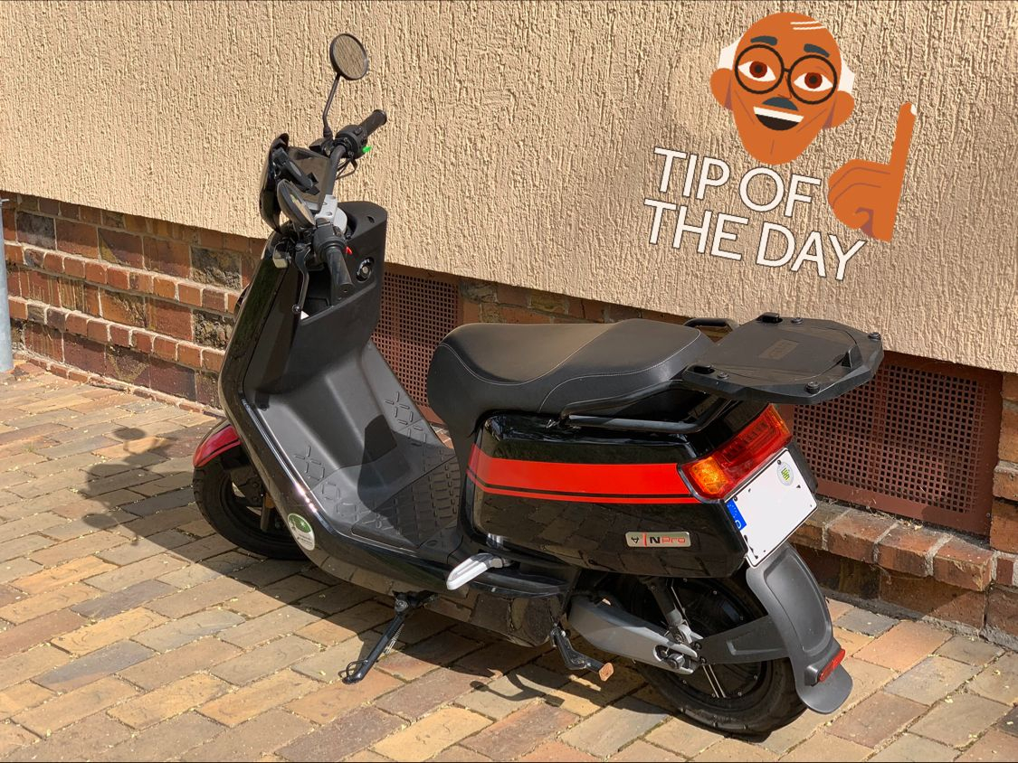

Ich habe meinen NPro freiwillig zugelassen und natürlich auch nach 2,5 Stunden Chaos letztendlich doch ein 24er Schild erhalten. Bevor ich mir das Theater noch einmal antue, habe ich entschieden, dass ich das Schild schon irgendwie fest bekomme.
Letztendlich habe ich den Träger für das KSR-Plaste-Ding abgeschraubt (die Schrauben von innen hinter der Wanne sind einfach extrem schlecht zu erreichen - das hat meine Freundin gemacht) und mit dem Dremel links und rechts eine kleine Nut geöffnet, das Kennzeichen darin reingeschoben (verdeckt nur leicht den Rand) und mit der Klebepistole verklebt und natürlich fixiert. So passt auch ein 24er Schild problemlos...
