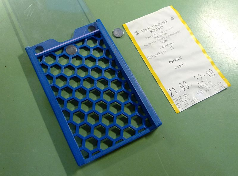

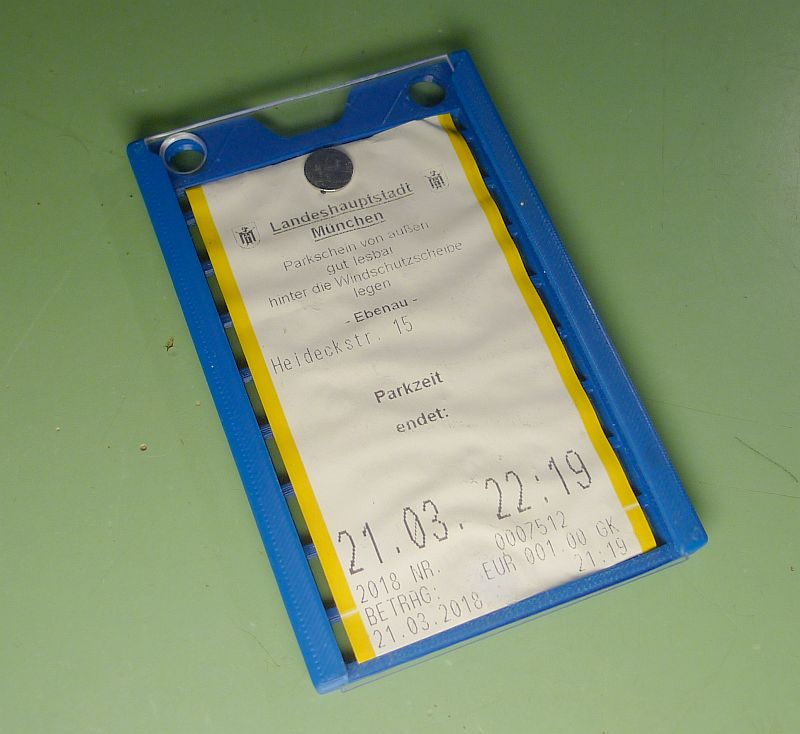

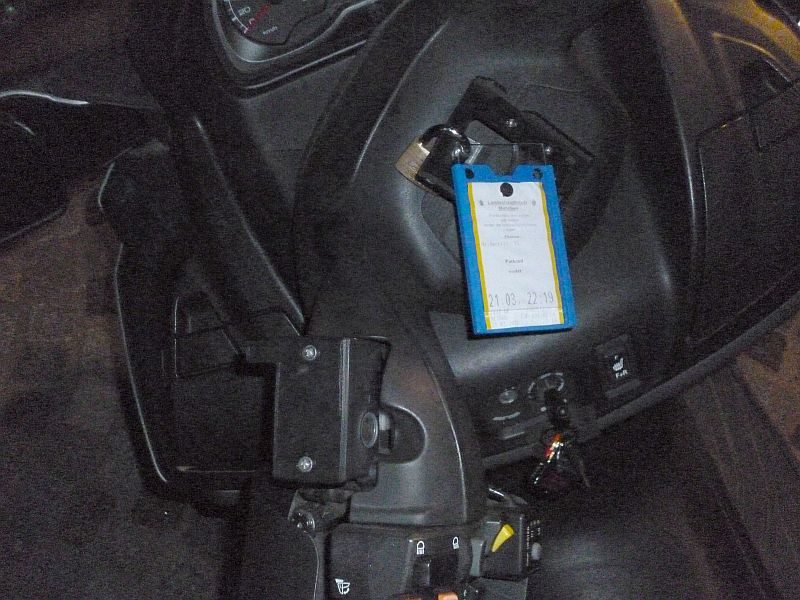

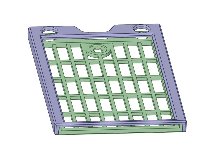

Wie groß ist dein Anwohnerparkausweis? Für Parkscheine aus dem Automaten habe ich für den 3D-Drucker etwas entworfen. Die beiden Hälften werden zusammengeklebt.
Man braucht ein Stück Plexiglas 2mm, das wird dann eingeschoben und mit einem Vorhängeschloss gesichert.
Der Parkschein wird mit Magneten gehalten.
Die Bilder sind von einer früheren Version, die mit Support gedruckt werden musste (nicht zu empfehlen) Befestigung mit einem Vorhängeschloss am Rückspiegel (oder beim großen Burgman am Handyhalter)

Das ist genial!
Würdest du mir die stl Dateien dafür zur Verfügung stellen?
