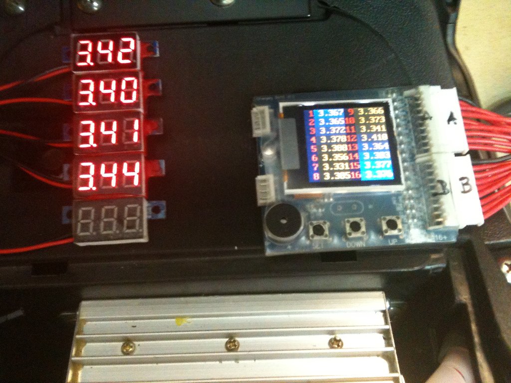

Aufladung mit dem Original-Lader hat auch geklappt. Aber solange die Ersatzbalancer von Lipopower noch in der Post schlummern gehe ich beim
Laden dann mal nur bis 80%. In dem einem Bild sieht man mit dem Monitor die 16 Einzelspannungen beim Ladevorgang. Die restlichen 4 Zellen
sind zeitgleich im Einzelboard für 4 Zellen. In der Probeladung gingen zwei Zellen bis 3,72V bevor der Lader ohne rote LED abschaltete.
Der gesamte Aufwand hat sich meiner Meinung nach sehr gelohnt. Der Schnickschnack in meiner BMS-Sammelkiste wird immer mehr.
