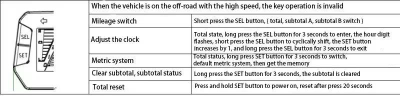

Am Wochenende wurde nach 6 Monaten Wartezeit endlich meine Odin 2.0 geliefert.
Leider hat sie trotz 180er Maxxis Reifen hinten eine Unwucht, die ab 70 Km/h auch deutlich spürbar ist. Auch nach den ersten 60 Kilometern (mehr war bei den Temperaturen nicht drin) hat sich das nicht gelegt. Ich werde jetzt mal abwarten, ob es sich in den nächsten Wochen besser wird. Sonst muss da auf alle Fälle nachgebessert werden. Auf Dauer ist das bei höheren Geschwindigkeiten nicht akzeptabel.
.... wie stellt man eigentlich die Uhrzeit ein?..... :oops:

bankdruecker hat geschrieben: Mo 28. Feb 2022, 09:33 .... wie stellt man eigentlich die Uhrzeit ein?..... :oops:
