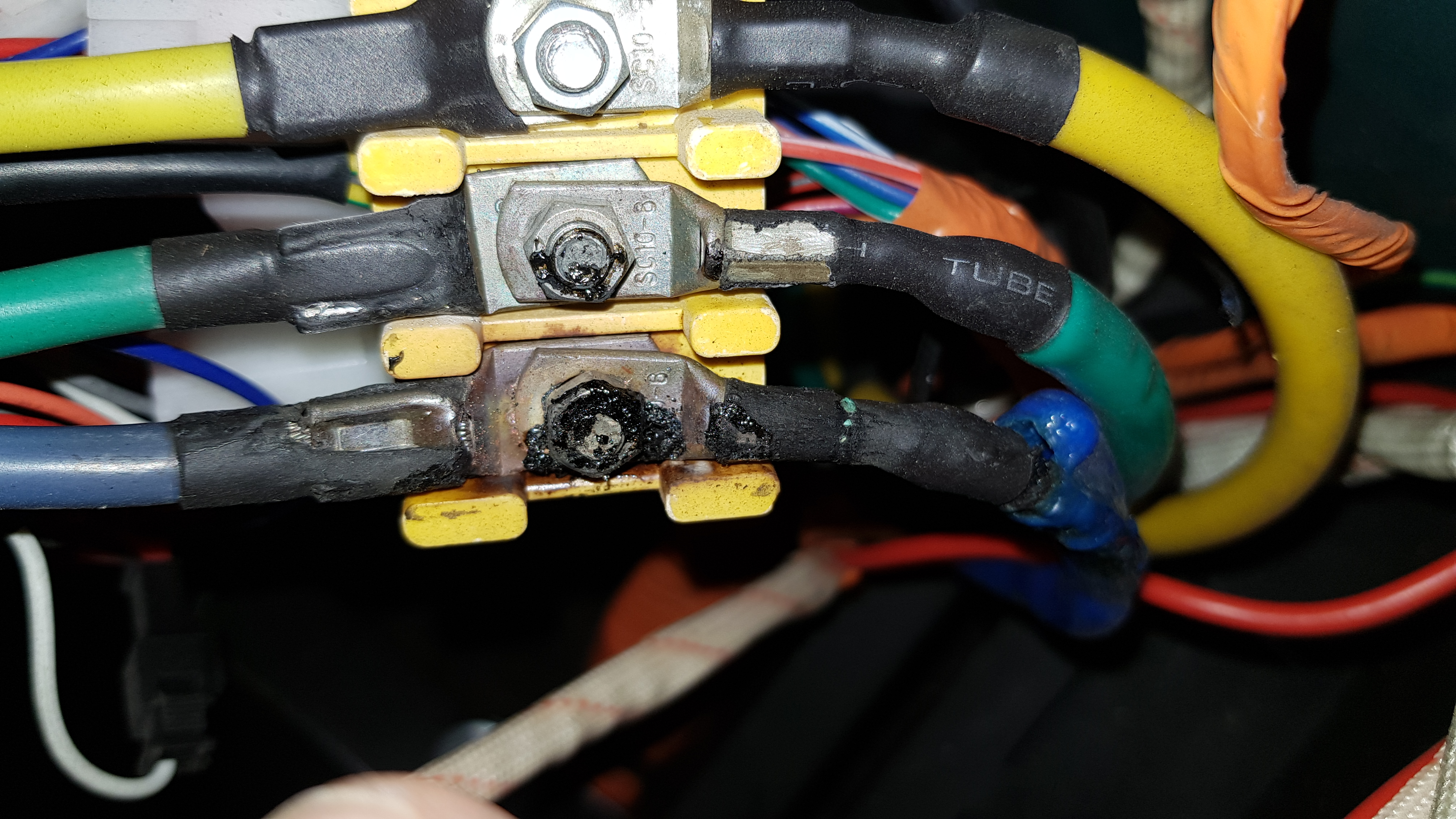

habe den Frosch seit Dez. 2021
und leider einen der nicht Fährt
Bild zeigt das Problem.
Kann mir da jemand einen Tipp geben.

Das Problem ist leider nichts Neues. Da du hier Garantie drauf hast - dem Händler melden und den Motor und den Klemmblock ersetzen lassen. Das Problem sind die sehr knapp bemessenen Kabel. Bei mir ist damals noch der Controller mit gestorben - gab es alles neu - aber die Motorkabel sind jetzt einzeln im Abstand verlegt. Seit dem ist Ruhe. Die Kabel lassen sich nicht einzeln ersetzen.

Das Ohmsche Gesetz, wenn er das repariert dann Gib ihm paar Tipps. Klemmblock polieren , Kabelschuhe polieren, dann fest anziehen und Nagellack drüber .

Das ist richtig, aber der Max hat noch Garantie, deshalb ordentlich ersetzen lassen.Fasemann hat geschrieben: Fr 25. Feb 2022, 18:18 Das Ohmsche Gesetz, wenn er das repariert dann Gib ihm paar Tipps. Klemmblock polieren , Kabelschuhe polieren, dann fest anziehen und Nagellack drüber .

Das ist schon klar, aber auch die Neuteile sollten so montiert werden.
