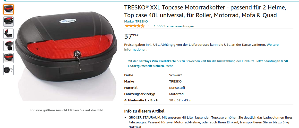

Und welches größere Topcase (ab 48 Litern) ist empfehlenswert?
Also etwas mehr Höchstgeschwindigkeit ist auch mein Wunsch, kann aber leider keinen Tipp geben.
An längeren, bzw. stärker abgewinkelten Spiegelstangen bin ich auch interessiert.
Hat da jemand gute Erfahrungen und nen Tipp?
Ich habe dieses Topcase dazubestellt und bin absolut zufrieden, da sehr geräumig:
https://www.tectake.de/motorradkoffer-t ... ter-401481
Leider ist es seit November 6,-€ teuerer geworden (wie so vieles) :evil: .
Gruß Gerhard

GOP hat geschrieben: Do 17. Feb 2022, 06:00 Ich habe dieses Topcase dazubestellt und bin absolut zufrieden, da sehr geräumig:
Gruß Gerhard
Dasselbe habe ich auch Ende Januar gekauft (zumindest typgleich). Bin allerdings noch nicht zum Anbringen gekommen.
Kommen noch ca. 6 € Versandkosten drauf. Also insgesamt ~ 44 €. Gut, genauso teuer wie dein Anbieter, sehe ich gerade. Naja, egal...
... ebenfalls Gerhard :)
