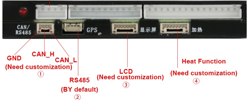

Ist das schon die neue Version mit dem extra Anschluss fürs Display mit welchem man das BMS auch ohne das überbrücken mit 5V starten kann?

Mach mal ein Bild auf dem man die ganzen Anschlüsse erkennt.
Es müßte unterhalb der Balanceranschlüsse noch mehrere kleine Stecker geben.
Heizungssteuerung haben sie nun wohl auch integriert. So langsam wird es fast perfekt.

Offensichtlich reichen jetzt 8 strings (ca. 20V) für den Betrieb aus. Bei LCD Anschluß steht to be customization oder JK-BMS bestellen und das LCD Modul mitbestellen. Heating Version bekommst du bei einer Bestellung > 50 Stück.

Der Rechte Stecker in der unteren Reihe mit den "hyroglyphen" dran, ist für das Display, mit dem man das BMS wohl auch einschalten kann.
Link zum Display mit Einschalter.
https://de.aliexpress.com/item/10050034 ... 04544877.2
Laut dem Diysolarpower-Forum kann man das BMS nun auch mit einem 1k Widerstand und einem Taster zwischem den 1. und 3. Pin des Steckers für das Display einschalten, oder halt mit dem Knopf im Display , wenn man es den gekauft hat. Vorsicht am Pin 2 liegt wohl die Batteriespannung an.
https://diysolarforum.com/threads/hankz ... 267/page-3
