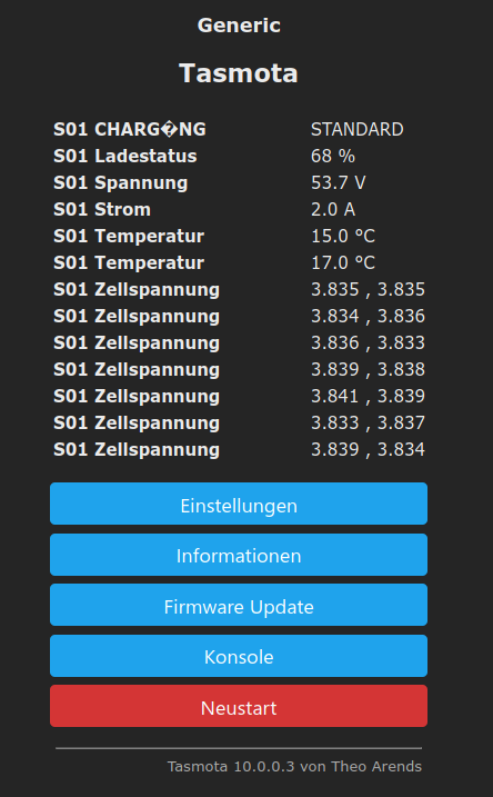

Ich würde an deiner Stelle beim Entwickler von evcc nachfragen, ob der Silence in die Fahrzeugliste von evcc integriert werden könnte. Der NIU ist ja schon in der Liste enthalten. Der Zugriff auf die Daten der Silence DB könnte evtl. von der sensor.py aus der homeassistent-silence Integration abgekupfert werden.
Falls der Roller beim Laden sich im Bereich des eigenen WIFI Netz befindet, ließen sich die Daten alternativ auch per mqtt aus den CAN-Bus Daten übertragen. Ich habe das selbst einmal mit einem ESP8266 zusammen mit einem MCP2515 und einem modifiziertem Tasmota Sketch ausprobiert. Die Daten wurden über mqtt in meine Smarthome Anwendung übertragen, man kann sie aber auch über das WebIF der Software auf dem Browser betrachten. Bei den Daten hatte ich mich auf die wesentlichen Werte aus dem BMS beschränkt. Auf dem Browser sieht das wie folgt aus:

Die CAN-WLAN-Lösung ist natürlich auch nett, aber doch etwas komplexer und sprengt v.a. auch meine zeitlichen Möglichkeiten, weil mir da auch etwas die Erfahrung fehlt.
