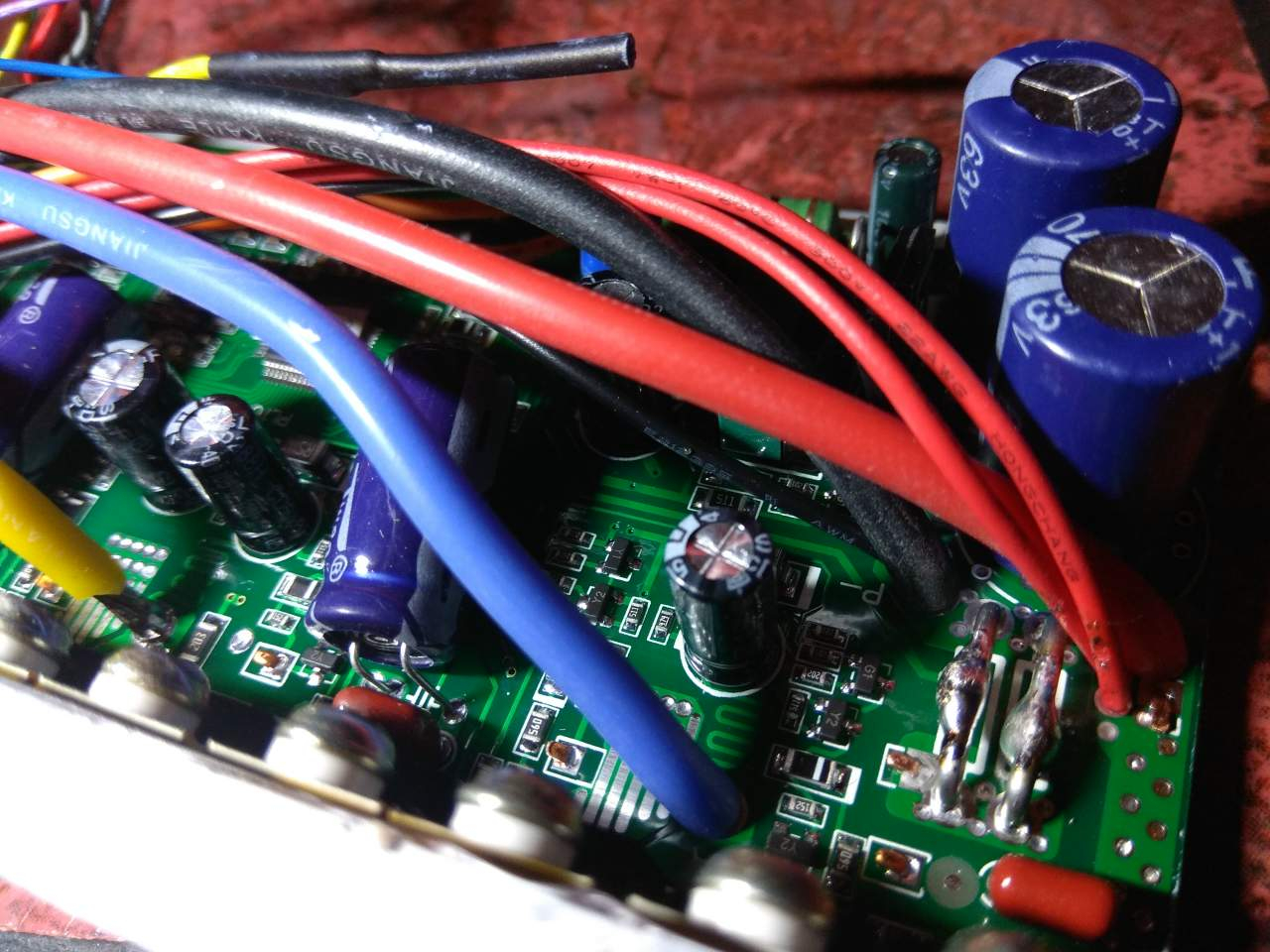

kleiner zwischenstand zu meinem ersatzcontroller, die chinamännchen haben mir den stecker umgelötet so das dieser controller jetzt auch in meinem single passt. ob er funktioniert bzw. alles was funktionieren soll auch wirklich funktioniert weiss ich jetzt nicht. das werd ich später mal ausprobieren.
beim blick aber in den controller wird einem aber auch sofort klar woher die 1200 watt kommen
die chinamännchen haben auf einen der drahtwiderstände von hause aus schon einen lötzinnklecks aufgetragen. ich hab das gleich mal noch erweitert und beim zweiten gleiches getan. also jetzt ca. 1800-2000 watt möglich. eines hab ich auch gleich kontrolliert, der controller kann in dem jetzigen zustand keinen 60 volt akku. die kondensatoren müssen aufgerüstet werden. sie gehen nur bis 63 volt. also nur ein 52 volt akku möglich.

Kannst du mal ein Foto machen, was du da so aufgelötet hast

so jürgen hier sind die beiden gewünschten fotos, hab den zweiten reservecontroller aufgemacht und den auch gleich mal nachgelötet
der zweite war noch nicht original mit einem lötpunkt verstärkt...

Ok, danke für die Bilder. Ich hatte angenommen, dass das Auflöten gleichmäßig sein muß.
Ich habe mir Kupferdraht im Durchmesser von 0,5 mm besorgt. Damit hatte ich vor, unten eine Brücke zu löten.
Mal sehen, was ich letztendlich mache.
