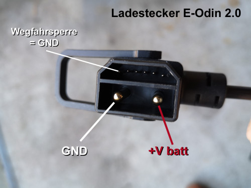

Was anderes (weil ich von meinem Verkäufer danach gefragt wurde).
So schaut der Ladestecker vom E-Odin Ladegerät aus: Die Länge des Ladekabels bis zum Ladegerät beträgt etwa 105cm. Das Ladegerät selbst hat dann noch eine Kaltgeräte-Buchse für den 230V~ Stromanschluss (und ein ca. 1m langes Anschlusskabel).
Von dem kleinen Pin (neben dem dicken "GND" / Minus-Pol) gibt es im E-Odin eine Verbindung zum Seitenständer-Schalter.
Im Ladegerät wird dieser mit GND gebrückt und damit ist gewährleistet, dass während des Ladevorgangs niemand das Mopped wegfahren kann.
Mehr Sinn hat diese "Steuerleitung" nicht..., laden tut der E-Odin auch ohne die zusätzliche Steuerleitung
Weitere Infos zum Ladestromkreis:
Der Ladestromkreis wird NICHT über die Hauptsicherung (Hauptschalter) geführt, d.h. an der Buchse (hinten am E-Odin) liegt immer die volle Batteriespannung an.
Die Buchse ist mit, unter der Sitzbank geführtem, 2x6mm² Kabel über eine XT90H Steckverbindung mit der Schnellladebuchse vom Akku-Block verbunden.
Wer sich mit Elektrik auskennt und sich eine zusätzliche und/oder andere Ladebuchse installieren möchte (Anderson, HXT 4mm, XT60H...), kann hier an der XT90H Steckverbindung ansetzen (Y-Verteiler). Dabei allerdings aufpassen, da der Ladestromkreis ja nicht via Schütz geschaltet ist
Was viele nicht wissen: Man kann die üblichen Ladegeräte auch zusammenschalten (gleiche max. Spannung vorausgesetzt), d.h. man kann den E-Odin dann auch mit mehr als einem Ladegerät gleichzeitig aufladen.... falls es mal schneller gehen muss
Ich nutze dazu meist ein 15A Ladegerät für 20S Li-Ionen Akkus plus das Original-Ladegerät. Damit läd der Odin in 4 Stunden (und ein paar Minuten) von Leer auf Voll

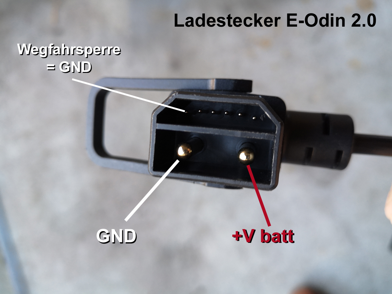

Man kann die Ladegeräte auch mit leicht unterschiedlicher Spannung parallel schalten, dann hat das BMS am Schluss genug Zeit zum balancieren.
Ich nutze in meinem Roller für den 21S Li-NMC Akki ein On-Board Ladegerät mit 0,1-6A und 87,5V. Wenn es unterwegs schneller gehen soll hänge ich paralell dazu ein 24S Lifepo Lader mit 86V und 10A, der war beim Roller dabei. Demnächst gibt es auch ein weiteres mobiles Ladegerät mit 30-40A, das ist aber noch in der mache.
Zu Hause häng ich zum kleinen Onboard-Lader entweder einen 3KW Lader mit 86V oder einen 7kW mit 85V.
Wobei ich den 7kw aktuell noch nicht voll ausreizen kann da mein Ladeanschluss damals von mir auch nur mit 6qmm verdrahtet wurde.
Beim anstehenden Controllerwechsel wird hier aber noch was für 100A Ladestrom taugliches vorgesehen. Entweder ein 120A Anderson oder ich baue zwei 8-polige Speakon-Buchsen ein, mit denen sollten sich auch je 50A übertragen lassen. Ich mag das Neutrik Zeugs irgendwie lieber als die Anderson, werde aber vorher noch einen Lasttest mit dem 8-poligen machen und schauen was sich da über die je 4 parallelen Kontakte sicher übertragen lässt. Der aktuell verbaute Powercon 32 wird bei 35A und 45A noch nicht sonderlich warm.

Im Prinzip ja, allerdings muss man sich da wirklich auf's BMS vom Akku verlassen können.... da weiß ich aber noch nicht so wirklich ob ich da dem DAYI-Akku so richtig vertrauen kanndominik hat geschrieben: Mi 9. Mär 2022, 17:38 Man kann die Ladegeräte auch mit leicht unterschiedlicher Spannung parallel schalten, dann hat das BMS am Schluss genug Zeit zum balancieren...
Der Schnellladeanschluss am 100Ah Akkublock vom E-Odin ist mit "quick charge, max. 40 Amp" beschriftet (da würden dann auch 4mm² ausreichen, AWG10 brauchts da nicht unbedingt).dominik hat geschrieben: Mi 9. Mär 2022, 17:38 ...Zu Hause häng ich zum kleinen Onboard-Lader entweder einen 3KW Lader mit 86V oder einen 7kW mit 85V.
Wobei ich den 7kw aktuell noch nicht voll ausreizen kann ...
D.h. mehr als die 3kW würde ich da nicht wirklich drauf geben wollen.
Bei meinem E-Odin habe ich zusätzllich zum original-Ladestecker noch 2 Ladeanschlüsse mit XT 4mm Steckverbindern installiert. Wenn ich da an beide jeweils einen 15A Lader und an den Original-Port den 10A Lader dran hänge, habe ich genau die max. 40A.
Aber das mache ich nur wenns besonders schnell gehen muss.
I.d.R. lade ich schonender mit 15A (China-Lader "20A", da hab' ich 2 von), oder 19A (IP67 Lader mit 1,5 kW) oder halt zusätzlich noch mit dem 10A DAYI-Ladegerät.

Wenn die anderen Lader eine niedrigere Spannung haben sieht das BMS zum Schluss doch nur den originalen 10A Lader. Die anderen haben dann schon aufgehört zu laden. ( Mein Akku könnte bis 88,2V geladen werden.)jeff-jordan hat geschrieben: Mi 9. Mär 2022, 18:00 .. allerdings muss man sich da wirklich auf's BMS vom Akku verlassen können....
jeff-jordan hat geschrieben: Mi 9. Mär 2022, 18:00 ....ist mit "quick charge, max. 40 Amp" beschriftet...
Dann würde ich es erst mal bei 40A belassen, so lange keiner weiß wie es im Akku genau aussieht.

Der E-Odin Akku ist ein 20S Li-Ionen NMC Akku, gemäß Herstellerangaben mit LG oder Panasonic Zellen bestückt.
Das BMS regelt das Laden bei 83,6V ab, dann wird nur noch ein wenig balanciert. Die 83,6V konnte ich sowohl mit dem Multimeter als auch mit dem Coulomb-Meter verifizieren.
Über die MotorNet App vom FarDriver Controller kann ich (via Bluetooth-Modul) ebenfalls die Spannung auslesen.... die ist dort aber um 2% zu hoch. Bei der dortigen 85,6V "Controller-Angabe" wäre der Akku schon nachhaltig geschädigt.

Ist das hier der Stecker für den Akku? - oder noch größer?:
https://de.aliexpress.com/item/10050034 ... mainSearch
VG
VG
- jeff-jordan
- Beiträge: 1292
- PLZ: 6...
Re: Wer weiß Etwas zum Modell ODIN
Beim Stecker am Akku (für den Schnellade-Anschluß) kann ich es nicht genau sagen, könnte aber gut sein. Die Größe passt schonmal.didithekid hat geschrieben: Mi 9. Mär 2022, 22:21 Ist das hier der Stecker für den Akku? - oder noch größer?:
VG
Zum Nachgucken kommt man da aber nur ran, wenn man den Akku tatsächlich ausbaut (hab' ich noch nicht gemacht, wollte mir keinen Bruch heben
Als Ladestecker (bspw. für ein alternativ-Ladegerät) passt das Teil aber leider nicht.
Die von Dir gefundene Stecker/Buchsen-Kombi hat noch einen Mittelsteg, der die dicken Stifte für +Vbatt und GND trennt.
Das ist beim Original nicht der Fall. Würde man den Stecker (mit den 50cm Kabel) verwenden wollen, könnte man aber zumindest den Steg mit einem Dremel entfernen.
Die Buchse am E-Odin hat zusätzlich noch eine Gummi-Abdeckung, die das Teil einigermaßen wasserdicht verschließt.
Trotzdem: gut gesucht!
