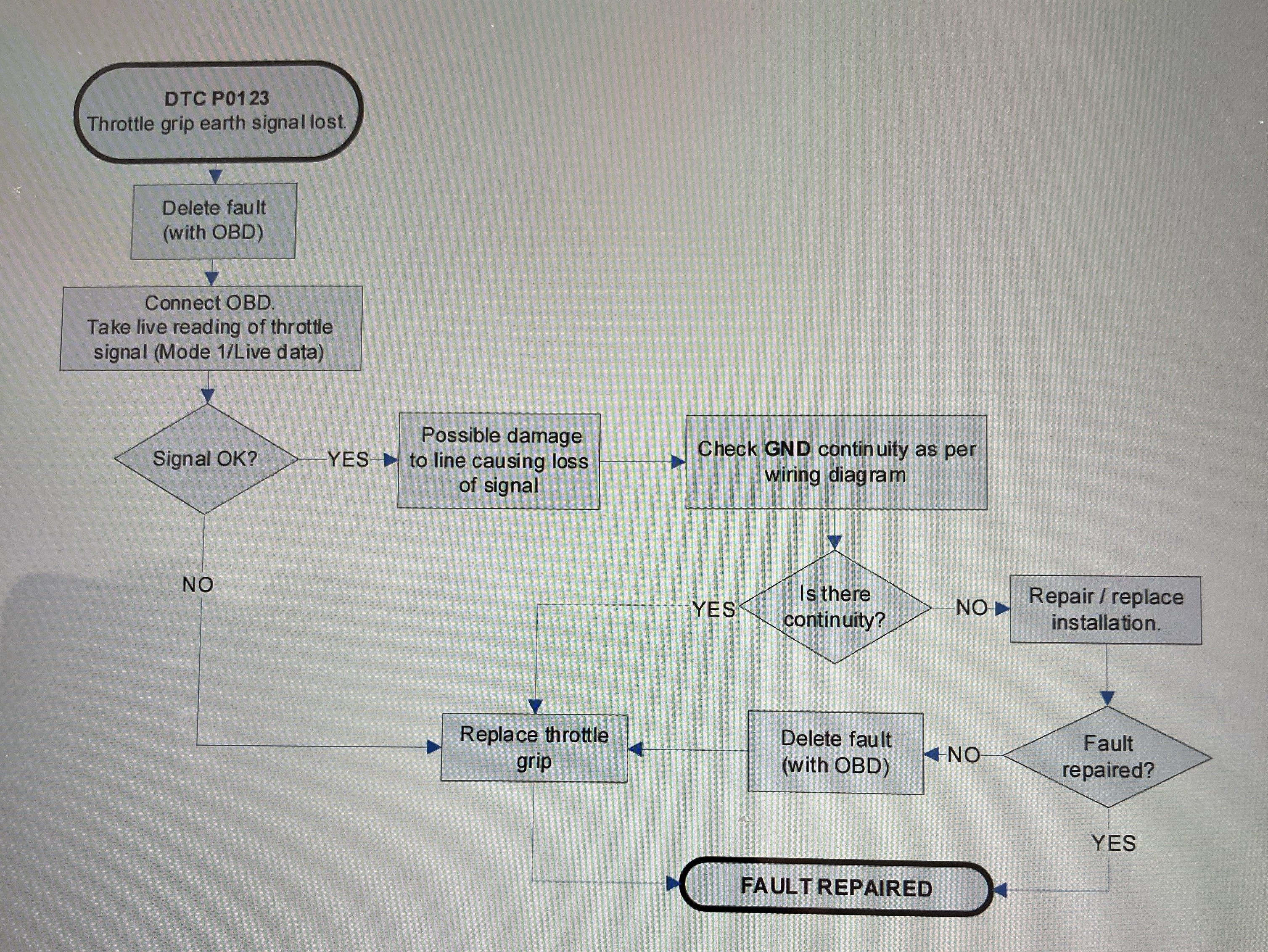

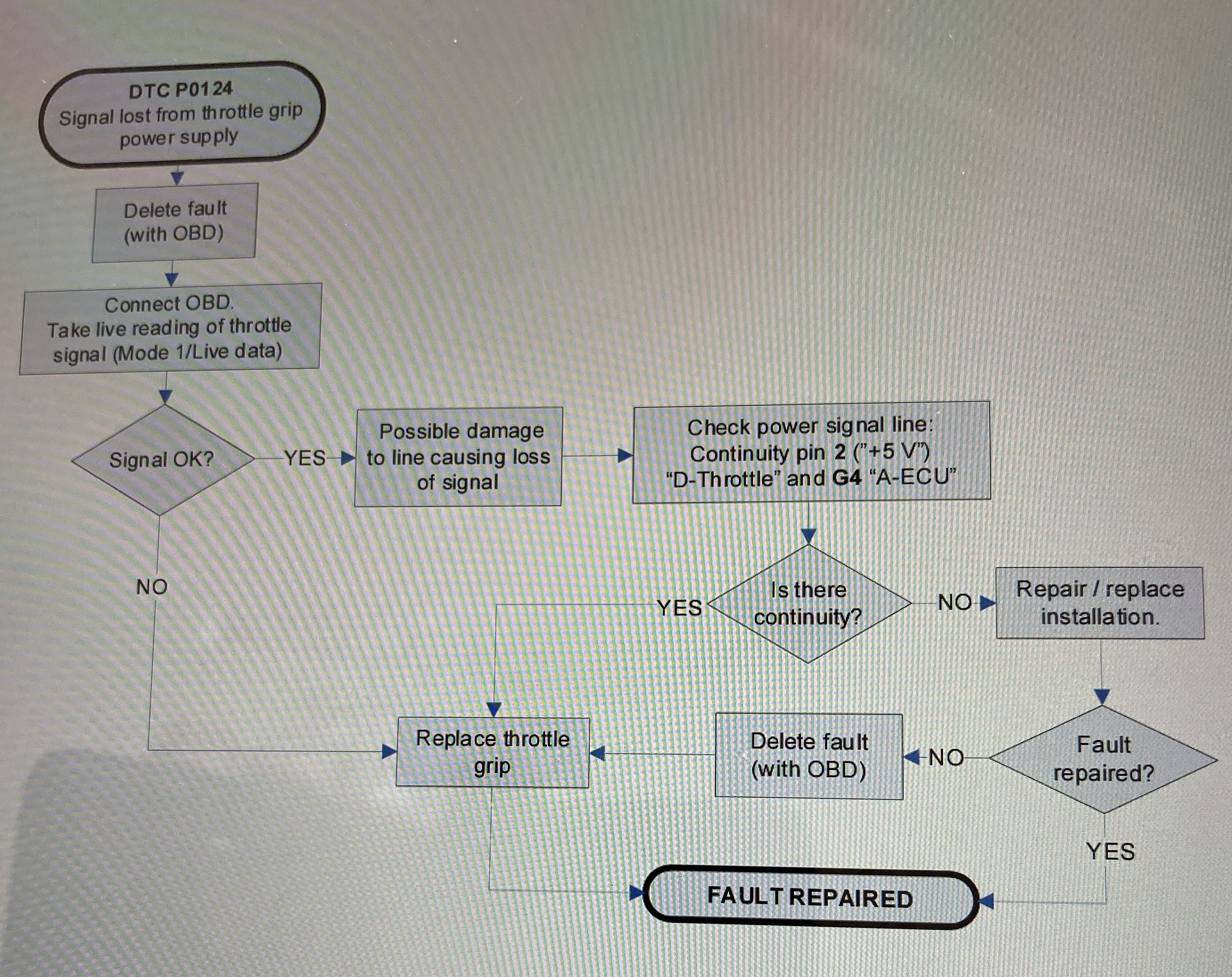

- Manfred 77
- Beiträge: 371
- Registriert: Fr 8. Mär 2013, 08:55
- Roller: Silence S01
- PLZ: 8380
Re: Fehlermeldung "Thro. error"
Hi Patrick!
Versuchs hiermit! Lg Manfred
Danke! Wo stammt das her?
Wie gesagt, er kommt jetzt eh bald zum Service und hat ja noch Garantie.
Tortzdem ist es natürlich immer hilfreich, solche Dokumente zu haben!
Patrick
Patrick
