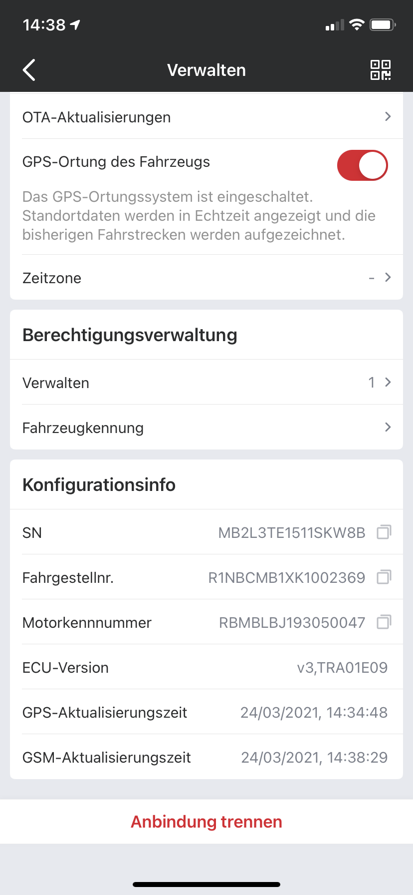

Ich habe wie andere auch diesen BMS-Komunikation Fehler NIU M+ Sport . ECU-V3-Version: TRA01E09 . Ich habe gerade per Email-Newsletter gelesen es gibt jetzt eine neue Vers.: TRA01E19 .
Werde vielleicht mein Händler eine Mail schreiben.
Hier der Teil der Newsletter.:
Die neueste ECU-Software-Version TRA01E19 für V3-Steuergeräte ist jetzt verfügbar!
Was beinhaltet diese?
1. Optimierung des Netzwerktrennungsmechanismus des Steuergeräts durch schnelles Wiederverbinden nach jeder Netzwerkunterbrechung, wodurch die Wartezeit reduziert wird.
2. Optimierung des BMS-Kommunikationsmechanismus durch Lösung der Probleme mit der Batterieleistung und dem Kommunikationsfehlalarm.
3. Behebung von Download-Fehlern, zur Steigerung des OTA-Upgrade-Erfolgs.

ich habe die version TRA01E19 von niu direkt aufgespielt bekommen, nachdem ein OTA update auf NXA01B14 hängengeblieben ist und der Roller keine verbindung mehr zur App hatte.
Meines Erachtens ist TRA01E19 aber nicht die firmware version (diese ist NXA01B14), sondern die software version. vielleicht kann das jmd bestätigen?!
Generell gehe ich bei software problemen zukünftig direkt auf niu zu (über questions@niu.com). so spare ich mir den weg zum händler. insb da meiner ca 20km weg ist und auch immer erstmal will das man vorbeikommt bevor er sich mit dem problem beschäftigt, auch wenn es remote lösbar wäre. und bei software problemen macht der auch nichts anderes als niu zu kontaktieren. manchmal dauert es etwas bis niu antwortet, aber jetzt im winter konnte ich etwas warten

Re: Gibt es eine neue ECU-Firmware für V3
Es gibt eine TRA01E19 für die ECU V3 . Habe das Upgrade NIU M+ Sport, vorher TRA01E09 vom NIU-Service bekommen über OTA . NIU hat auch schon sich per Mail erkundigt . Der ECU-Acku sollte aber 100% haben .
interessant. Bei mir steht in der App unter ECU Version "v3, NXA01B14" obwohl mir NIU geschrieben hat, dass sie TRA01E19 aufgespielt haben. Ist NXA01B14 veraltet?

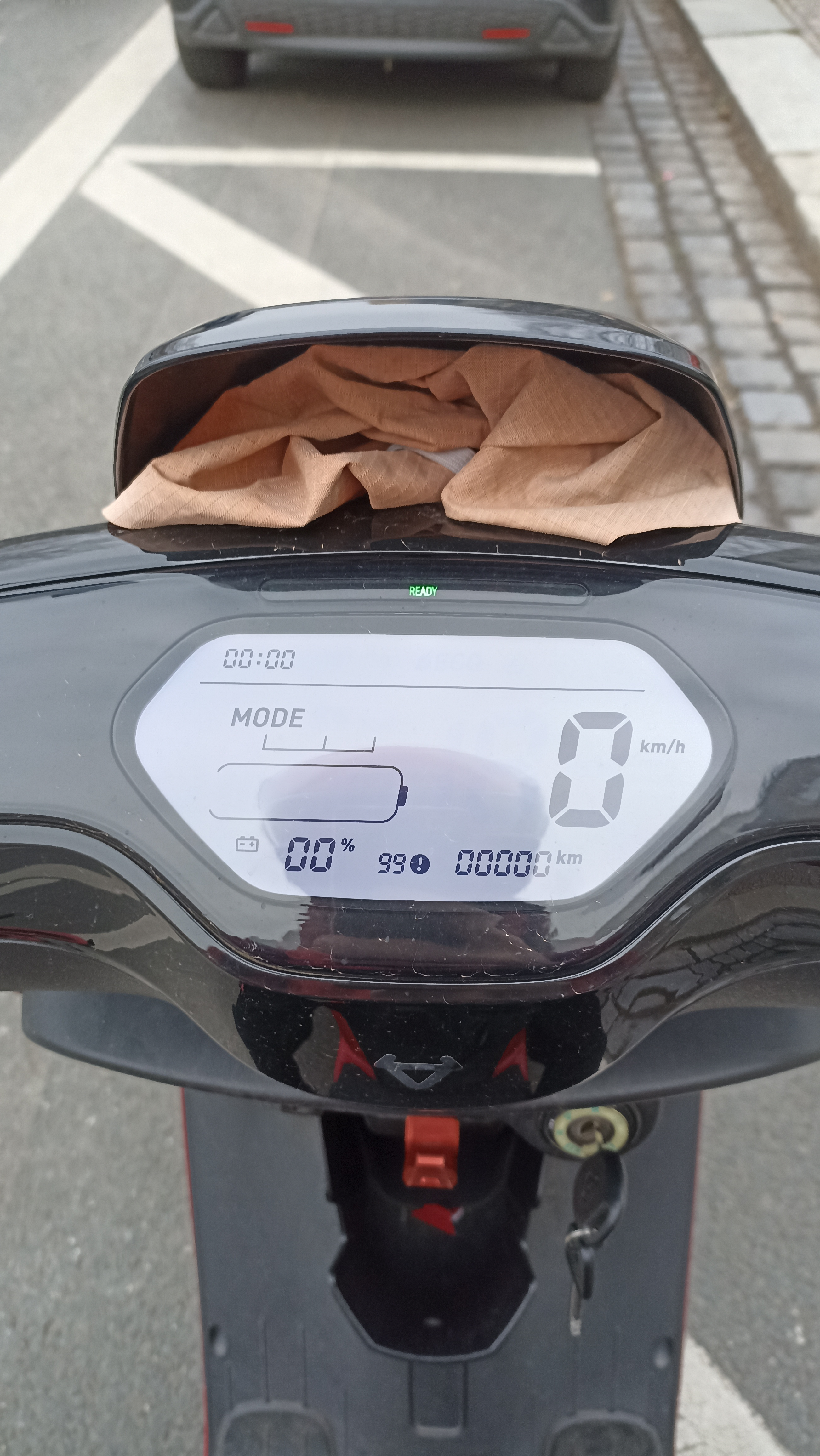

ok ich nehme zunächst alles zurück, denn mein Plan schiebe ich erstmal auf.
Diverse Fehler ab und zu beim Fahren (z.B. 99, 120, 140, 191 usw.) sind wir NIU Fahrer ja im Prinzip gewöhnt. Auch das die Karr nur 40 oder weniger fährt. Anhalten, auschalten (eventuell noch Akku kurz ab), wieder einschaltern und weiter gehts mehr oder weniger. So hab ich immerhin 7000km zurückgelegt.
Aber heute wäre ich fast nicht bis auf Arbeit gekommen. Nach 2km Fehler 99 Display friert ein usw. An der Roten Ampel neu starten. Das was sonst immer geklapppt hat, war hier ein großer Fehler. 4 spurige Straße ich auf der Linken vorne an der Ampel hinter mir ein Audi. Was soll ich sagen mehr als blind Ready und Stufe 1 ging nicht. D.h. 15km/h real. Junge der Audifahrer wollte mich nun wirklich tot sehen......
Egal . Anschließend ging gar nichts mehr. Bin dann in Stufe 1 mit Display das nur "0"en anzeigt nach Hause gekrochen um auf den Diesel zu wechseln. Kurz vor der Haustür konnte ich wieder Stufe 2 wählen. Dann halt doch ab zur Arbeit. Unterwegs wieder Fehler 99 Display friert ein. Startet sich während der Fahrt selbständig wieder ein paar Mal. Konnte aber weiter Fahren und habe mir geschworren nicht aus und wieder an zu machen.
Naja und ab hälte der Strecke dann Fehler 60. D.h. keine Mobilen Daten mehr und keine Sim Kommunikation.
So steht er jetzt unten an dem Tag nach über 3 Jahren an dem ich entlich mal ein OTA installieren wollte.......... es wird nicht langweilig
Trifft 1:1 meine Erfahrungen. Exakt so läuft es auch bei mir. Ich kenne sämtliche dieser Phänomene auch. Niu halt. Echt schade.
