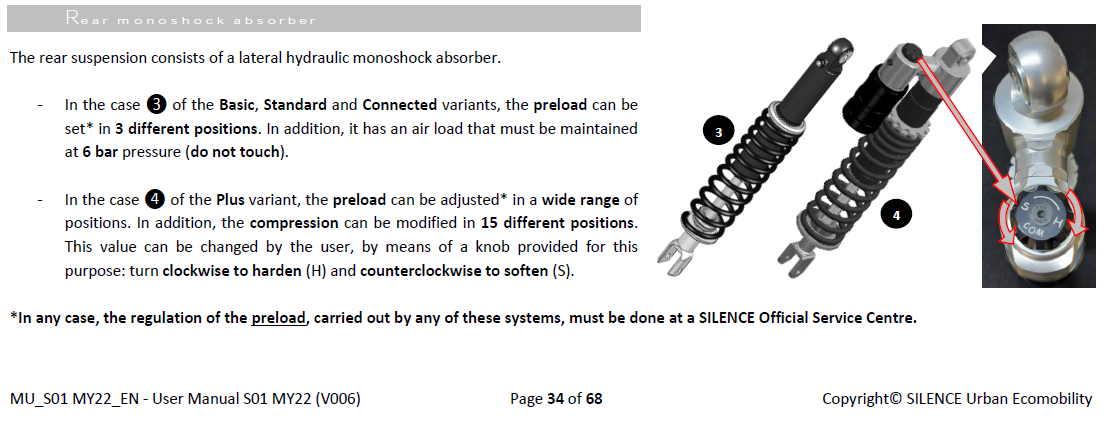

wie sieht die hintere Federung aus, was kann da eingestellt werden? Kannst bitte Bild reinstellen. Wird diese nach Gewicht eingestellt?

Moin,
die Vorspannung der Feder ist einstellbar. Gibt genug Bilder davon.
Jepp, die wird nach Gewicht und Geschmack eingestellt.

Hier ein Bild aus dem englischen Manual:
