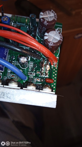

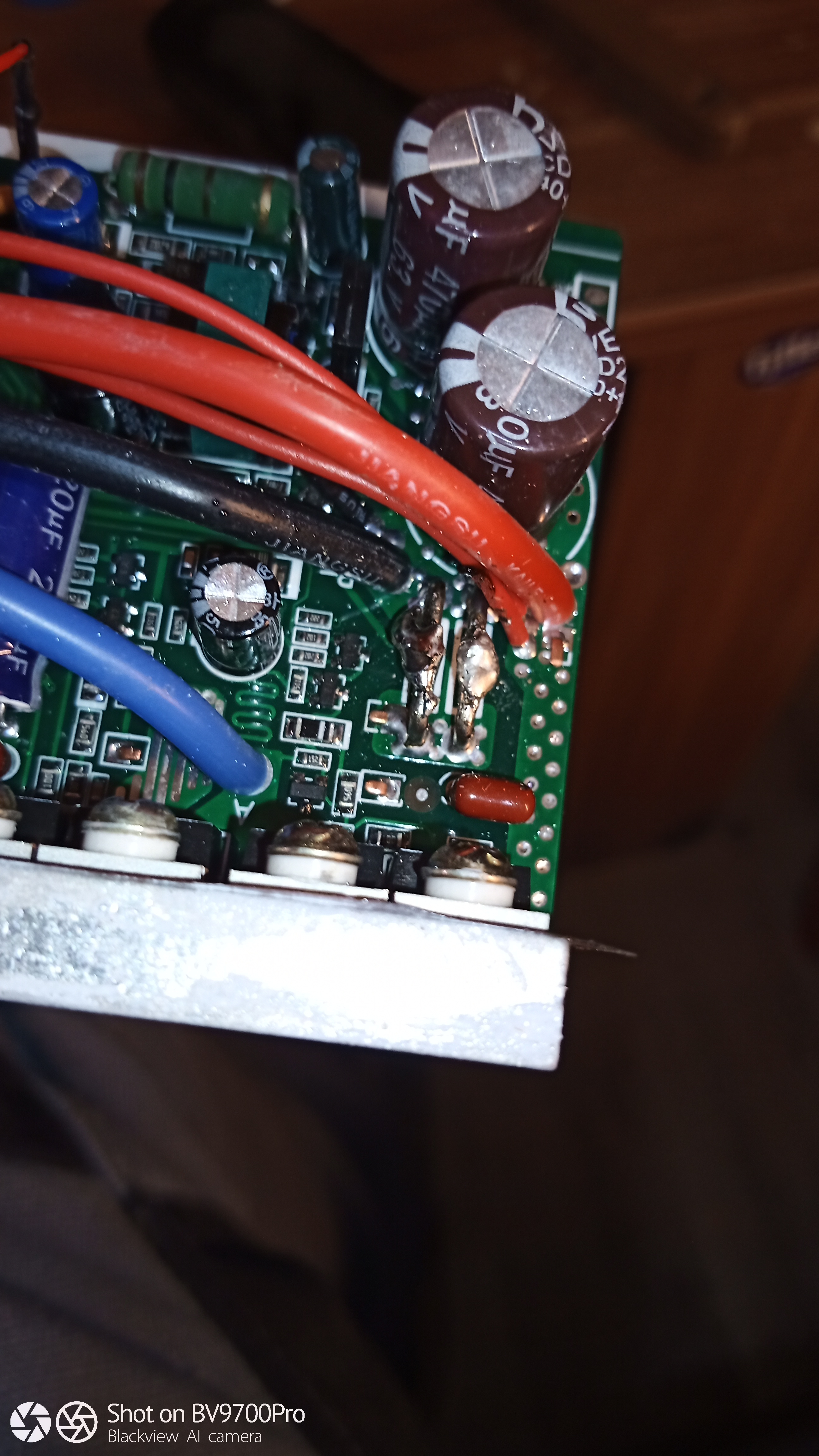

Hab mich im löten versucht
glaub gebracht hat es nix, keine Veränderung

Ja da müssen gold Kontakt Stecker gelötet werden um die großen Kabelkästen los zu werden. Ansonsten muss da nichts geschweißt werden.Forcanico hat geschrieben: Mo 21. Mär 2022, 08:44 Okay cool, dann habe ich den jetzt Grad schon so gut wie bestellt,was ist mit dem Stecker, brauche ich da nen anderen? Da Must du ja quasi den kompletten Kasten um schweißen für den zweiten Akku untern Füßen?
Forca liefert den Evoking auf Wunsch auch schon mit einem 40 Ah Akku aus. Dann sitzen beide Regler auch schon vorne drin, sonst hätte der große Akku auch keinen Platz im Kasten.
Das mit dem löten ist forcaman`s Spezialgebiet. Ich habe es auch noch nicht gemacht. Ich werde dann eher unten eine Brücke mit Kupferdraht löten.
Meines Wissens bring das in der Endgeschwindigkeit nichts, nur der Anzug oder am Berg soll es besser sein.
