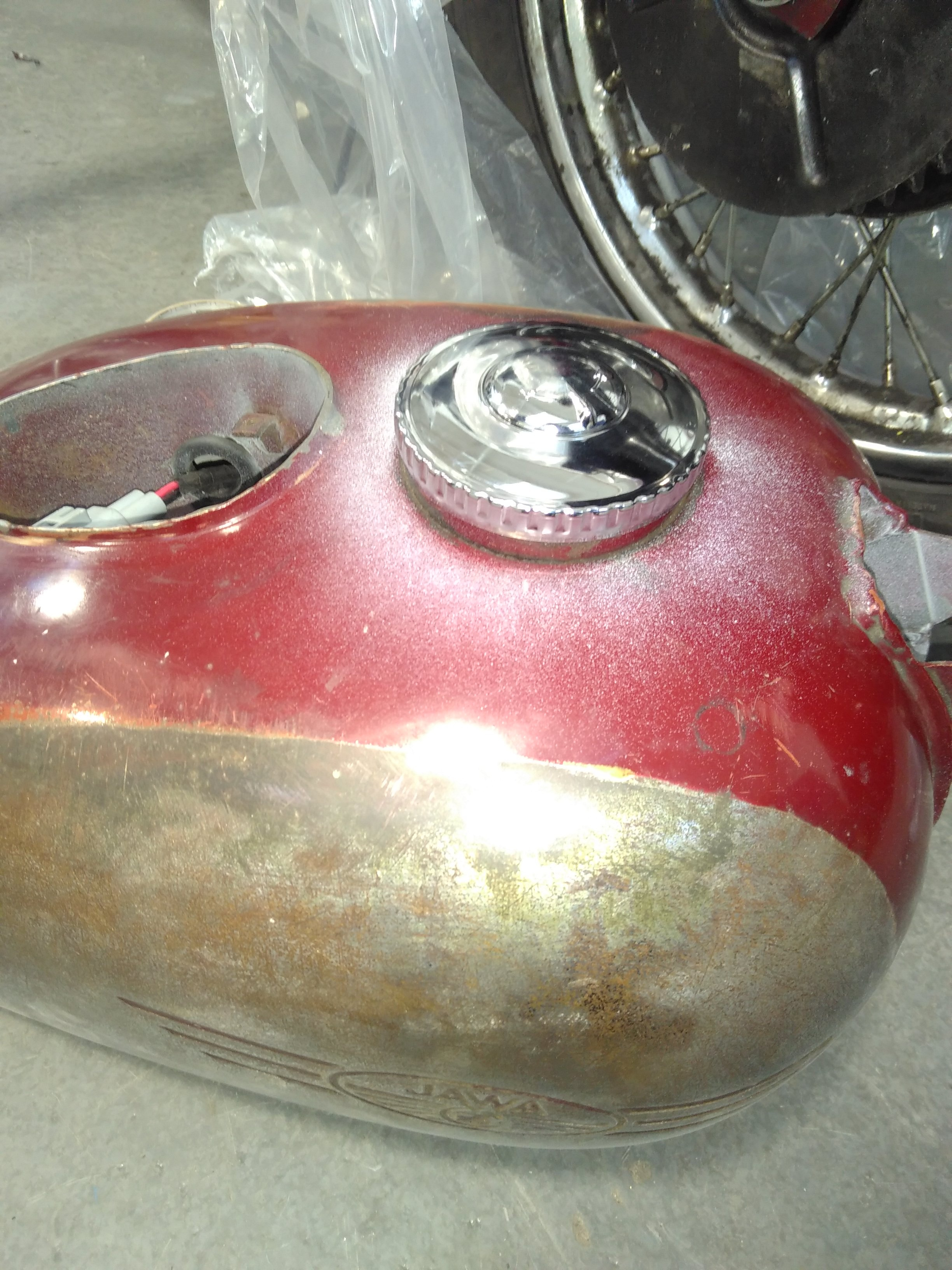

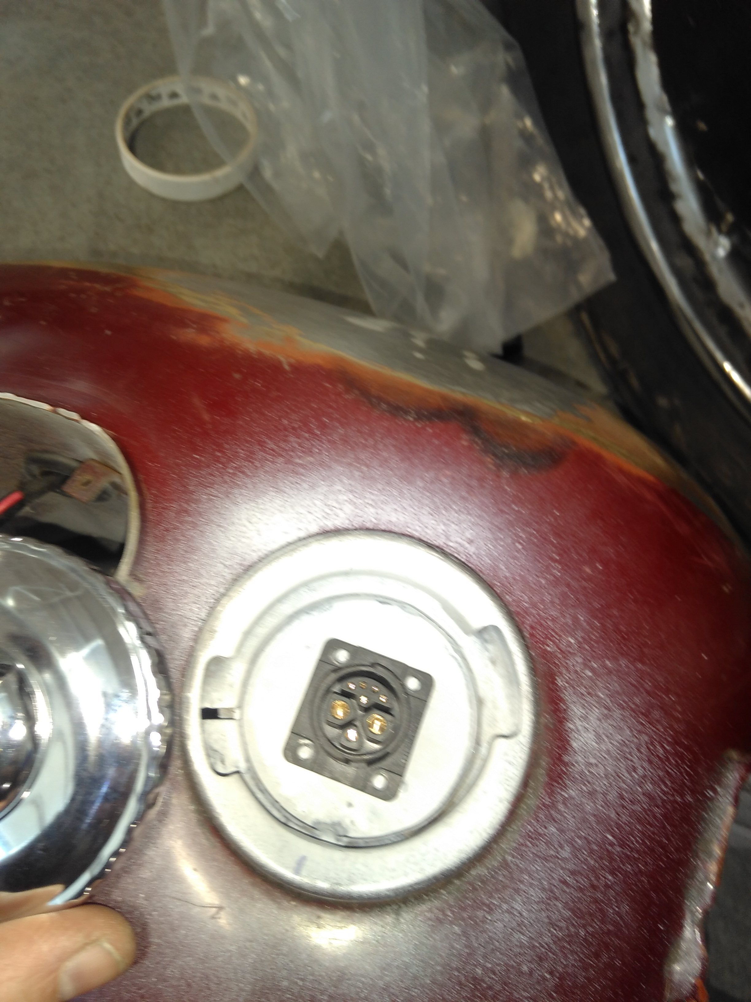

You want photos? You get photos!
Mit diesen Blechen wird der Akku und das "Loch" verkleidet. Früher waren im "Loch" mal Kühlrippen.

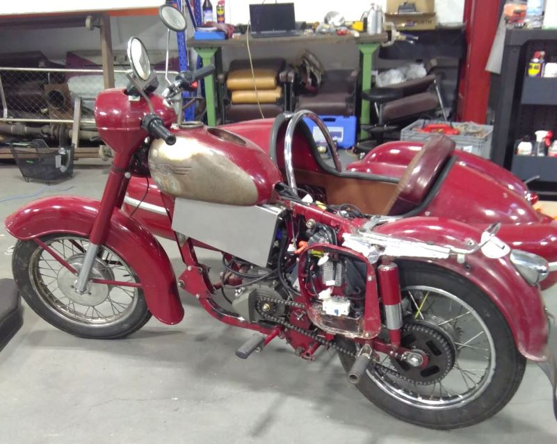

Und so sieht sie jetzt aus. Ich konnte jetzt auch schon mal auf dem Hof fahren, mit einem Akku. Der Frühling kann kommen!

Heute kam das letzte benötigte Teil, das Kommunikationskabel zwischen den beiden Akkus. Hatte es günstig bei Tinbot Italia bestellt, allerdings versagte DPD (mein Name war doppelt auf der Adresse, weswegen man mich 4 Wochen lang nicht fand, naja...)
Kabel sind verbaut und orange gekennzeichnet, es geht auf den TÜV zu!
