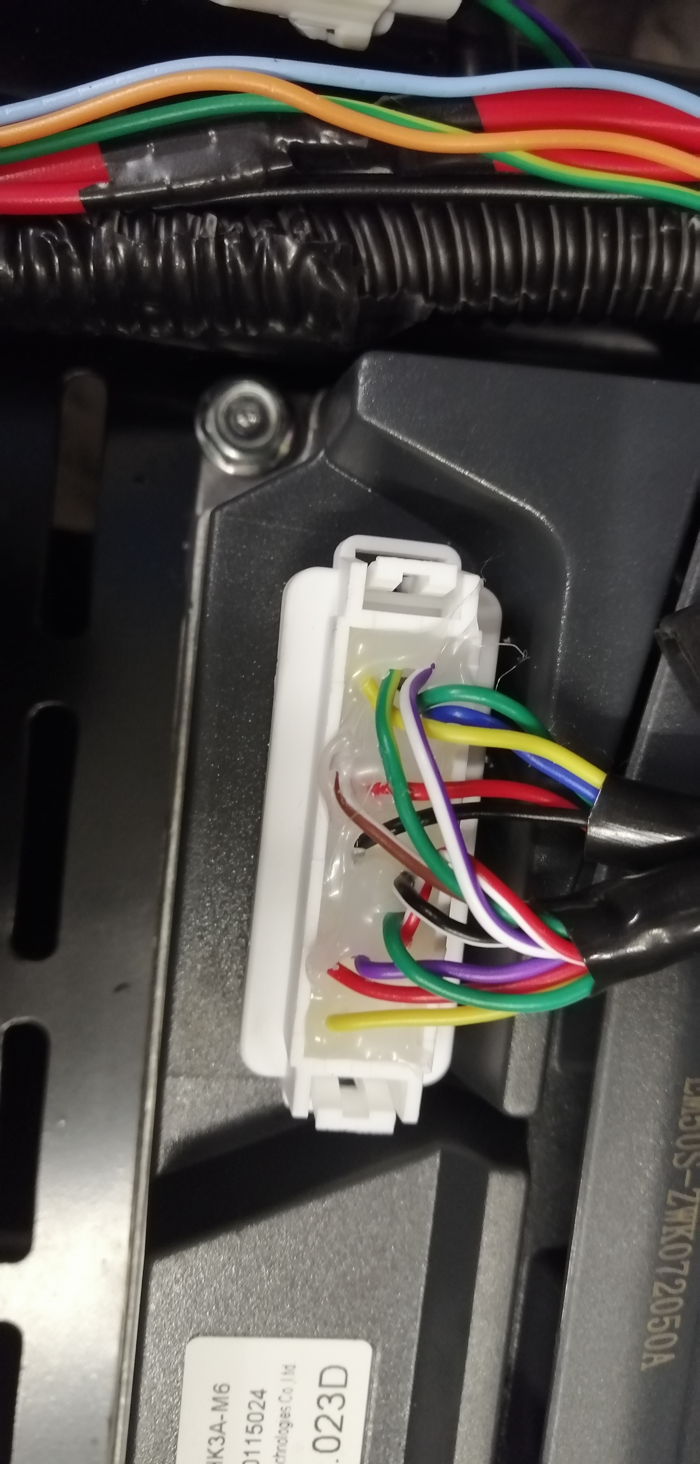

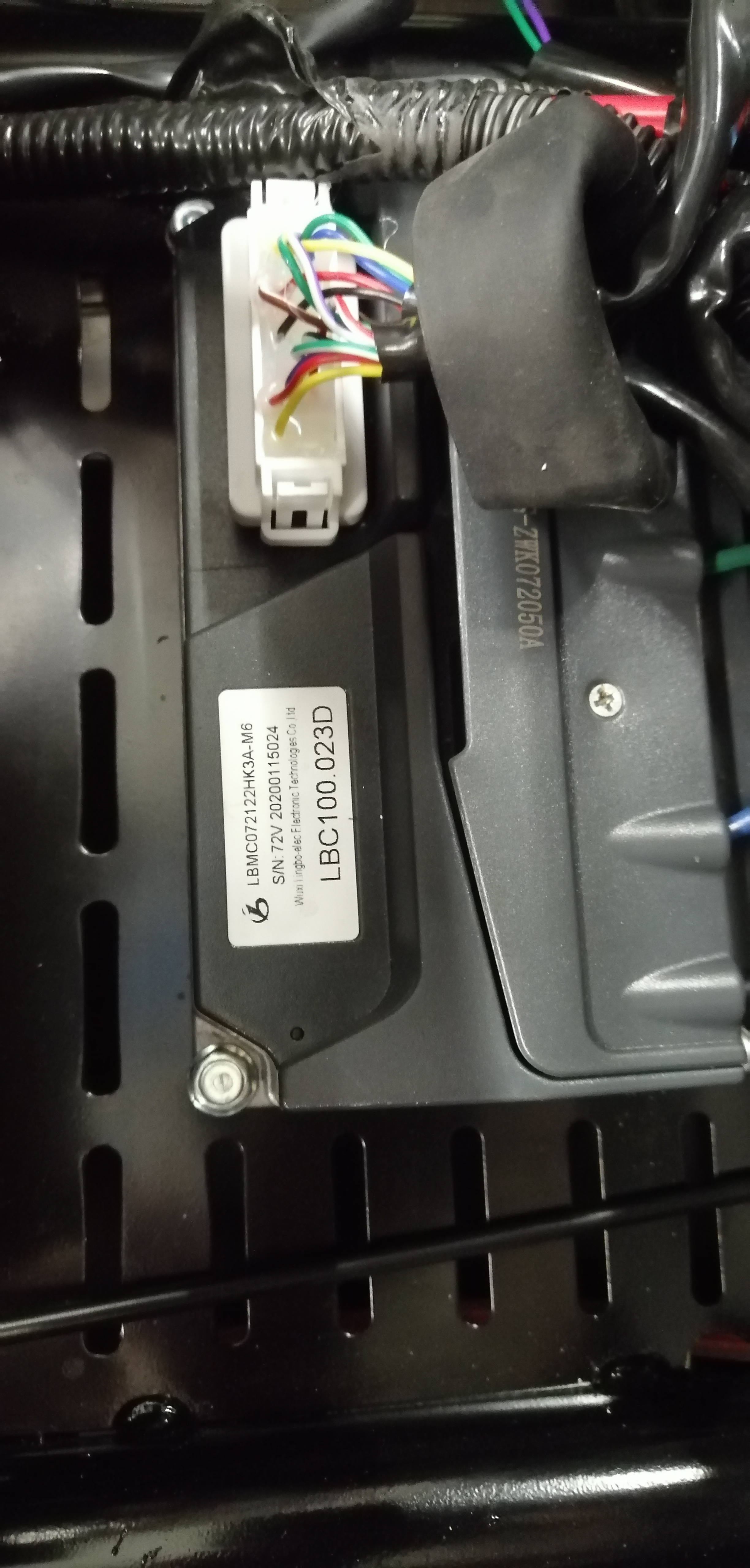

Re: Lbmc 72122 Hk3a umprogrammieren
Hat jemand ein Foto der Lötstellen die sind bei mir etwas warm geworden
