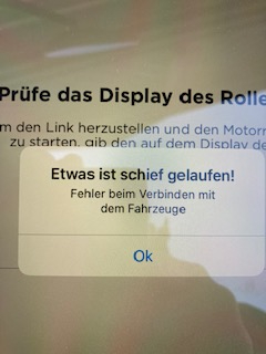

Recht herzlichen Dank für die schnelle Rückmeldung! Ich habe alle Schritte, wie sie es geschrieben haben eingehalten, doch es ist nicht möglich den Roller zu verknüpfen. Es kommt immer die Meldung:image0.jpeg

Ich kann meinen S01 nicht mit der App verbinden! Gibt es Probleme mit dem Server!
Wenn ich den QR Code Einscannen will kommt die Meldung irgendwas ist schief gelaufen versuchen sie es später???

Habe die Batterie soeben getrennt und wieder angeschlossen! Wieder das selbe keine Verbindung! Dieser Fehler ist nach dem letzen Update aufgetreten! Seitdem geht es nicht mehr! Was gebe es noch für eine Möglichkeit?
