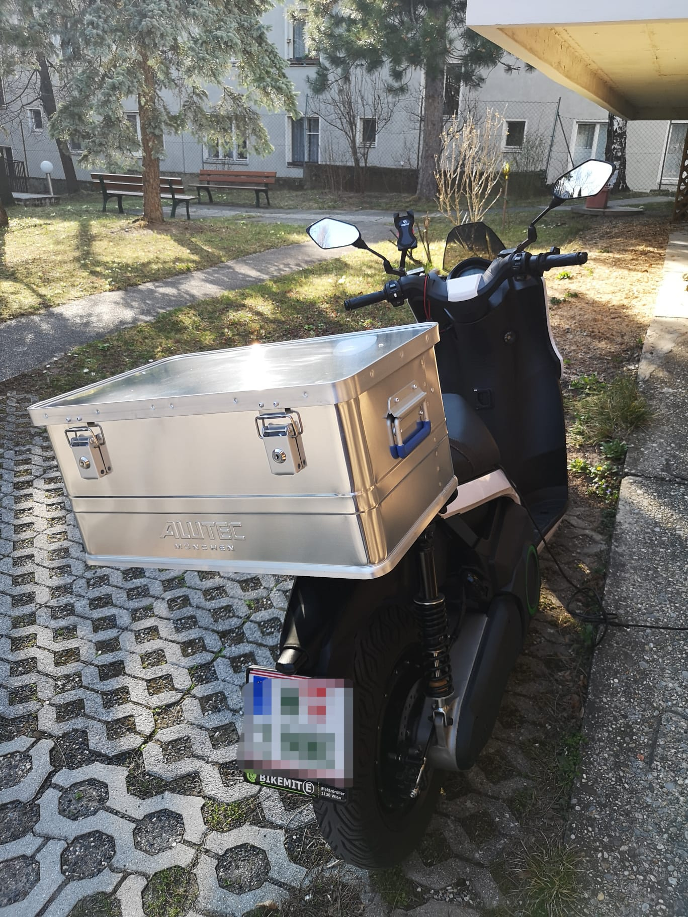

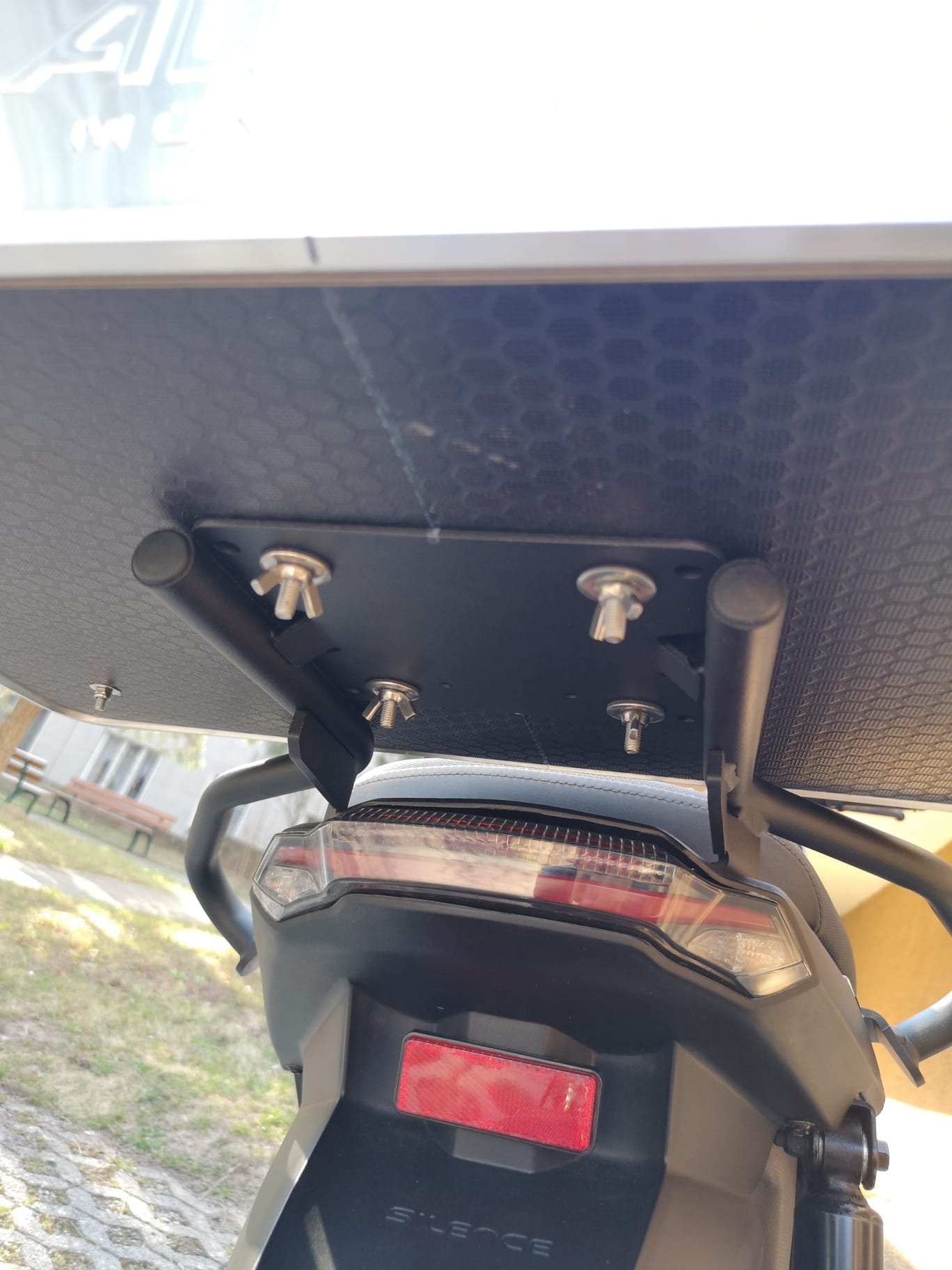

Hab mir jetzt eine ALUTEC www.alutec.net Alubox mit 48 L Inhalt auf den Shad Träger montiert - viel Platz, robust und optisch meiner Meinung nach recht ansprechend. Hab mir dazu 2 Siebdruckplatten zurecht geschnitten - eine außen, eine innen - und das Ganze mit M6 Edelstahlschrauben mit Flügelmuttern am Shad-Träger festgeschraubt. Hält bombenfest, es wackelt und vibriert nichts. Und auch wieder recht flott zu demontieren. Für meine Zwecke eine saubere Lösung.
