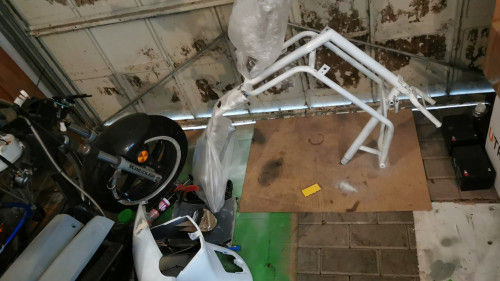

Langsam geht's vorran, schwinge ist grundiert und lackiert. Rahmen ist ebenfalls grundiert.
Natürlich wurde vorher der ganze flugrost entfernt.
Ja der kreidler ist das links.
Reifen, Bremsgriffe, andere Stecker für den Akku, Fußrasten, Bedienungselemtent und Blinkerrelais sind bestellt. Nebenbei überprüf ich alle Zellen auf innenwiderstand und Kapazität.
Schlimmste Zelle hat 24,4mOhm, beste 21,8? (normal Auslieferung vom hersteller sind 21).
Bei 8 Zellen am Tag dauert das eben 21 Tage bis alle geprüft sind :lol: bis dahin könnte ja schon post da sein.
