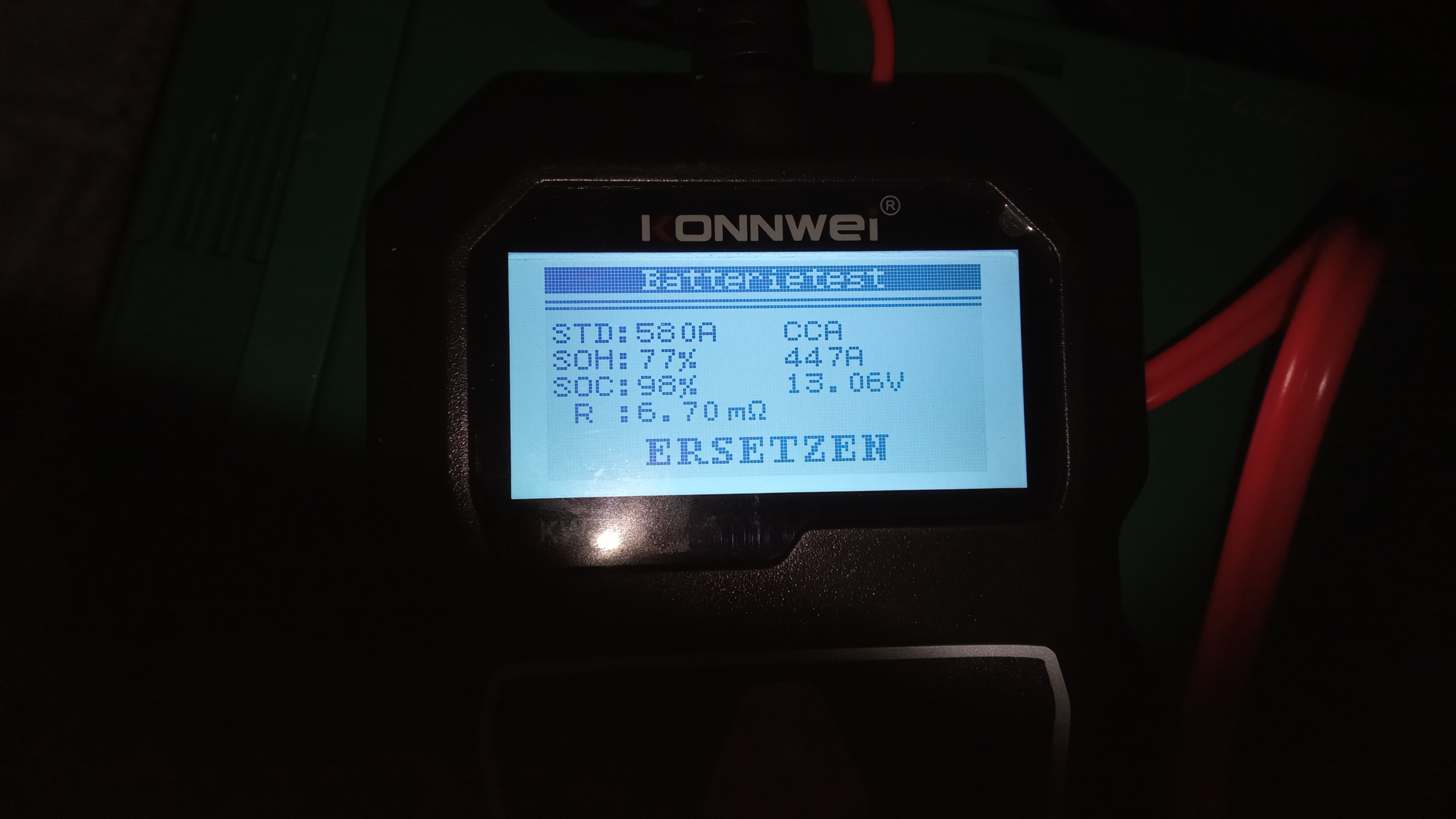

bin aber doch auch etwas überrascht,nach dem testen mit meinem kleinen Batterietester ergibt sich ein SOH (State of health) von 77 % bei angeblicher Neuware?? seltsam, ich habe sie allerdings noch nicht aufgeladen!

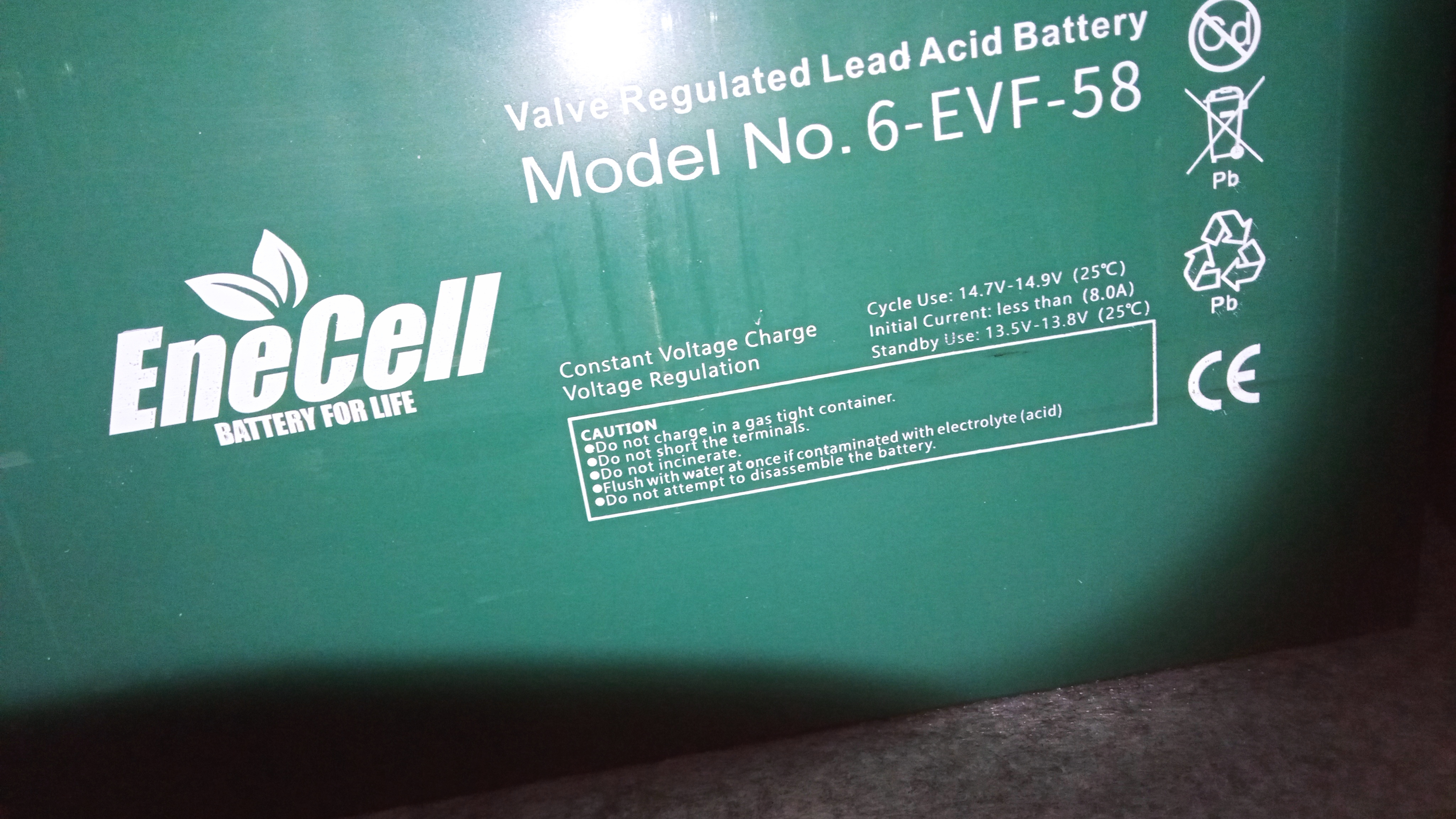

jetzt meine grundsätzliche Frage: ich hatte ja in meiner gebraucht gekauften Lizzy die 2 schwächsten Original Akkus ausgetauscht gegen zwei neue und auf Anraten einiger User hier jetzt doch noch mal drei andere , neue bestellt, die sind jetzt gestern gekommen. würde sie gerne einbauen, was muss ich beachten:
Soll ich erstmal alle einzeln aufladen oder einbauen und dann komplett laden wie man es normalerweise macht?

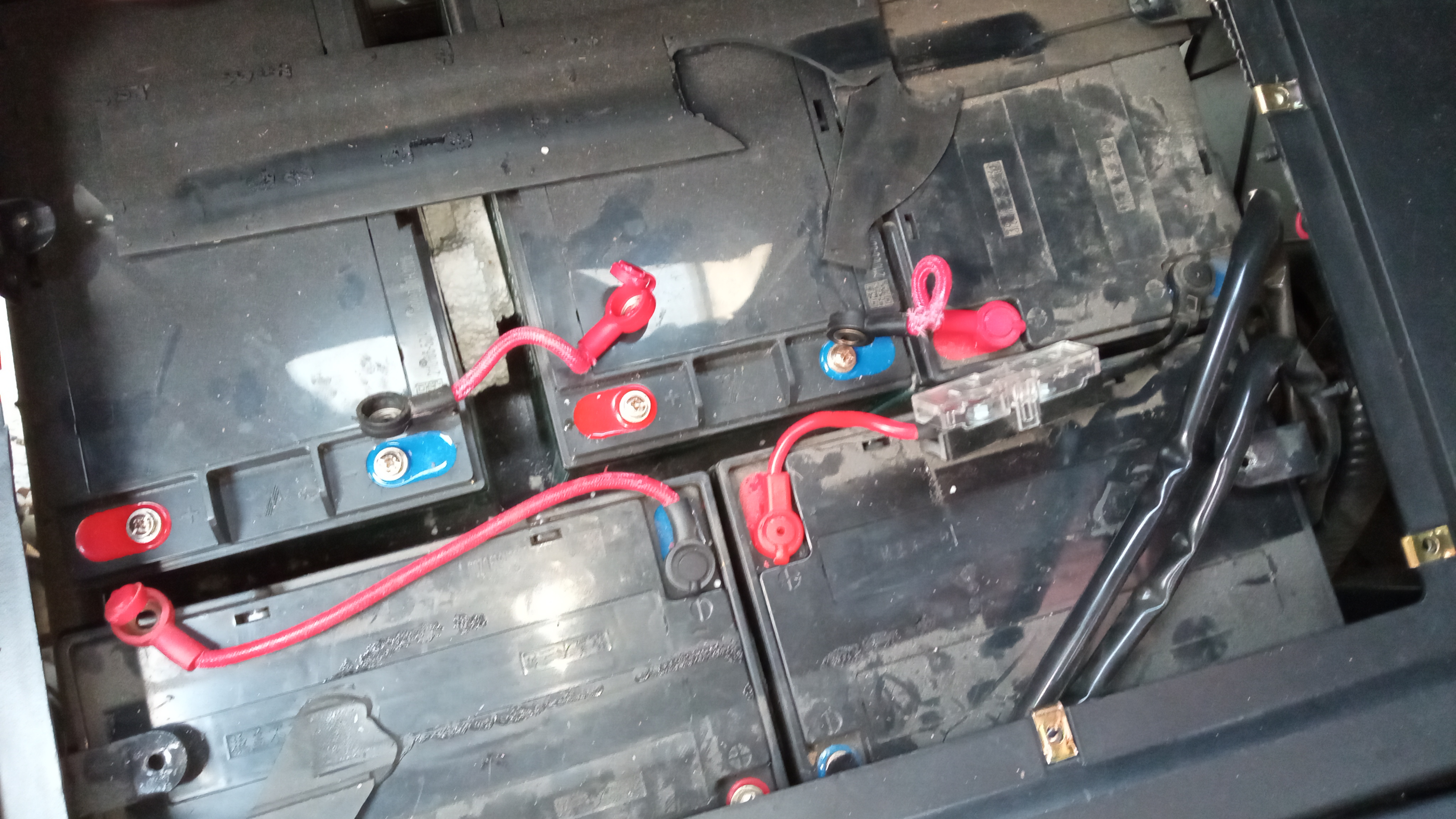

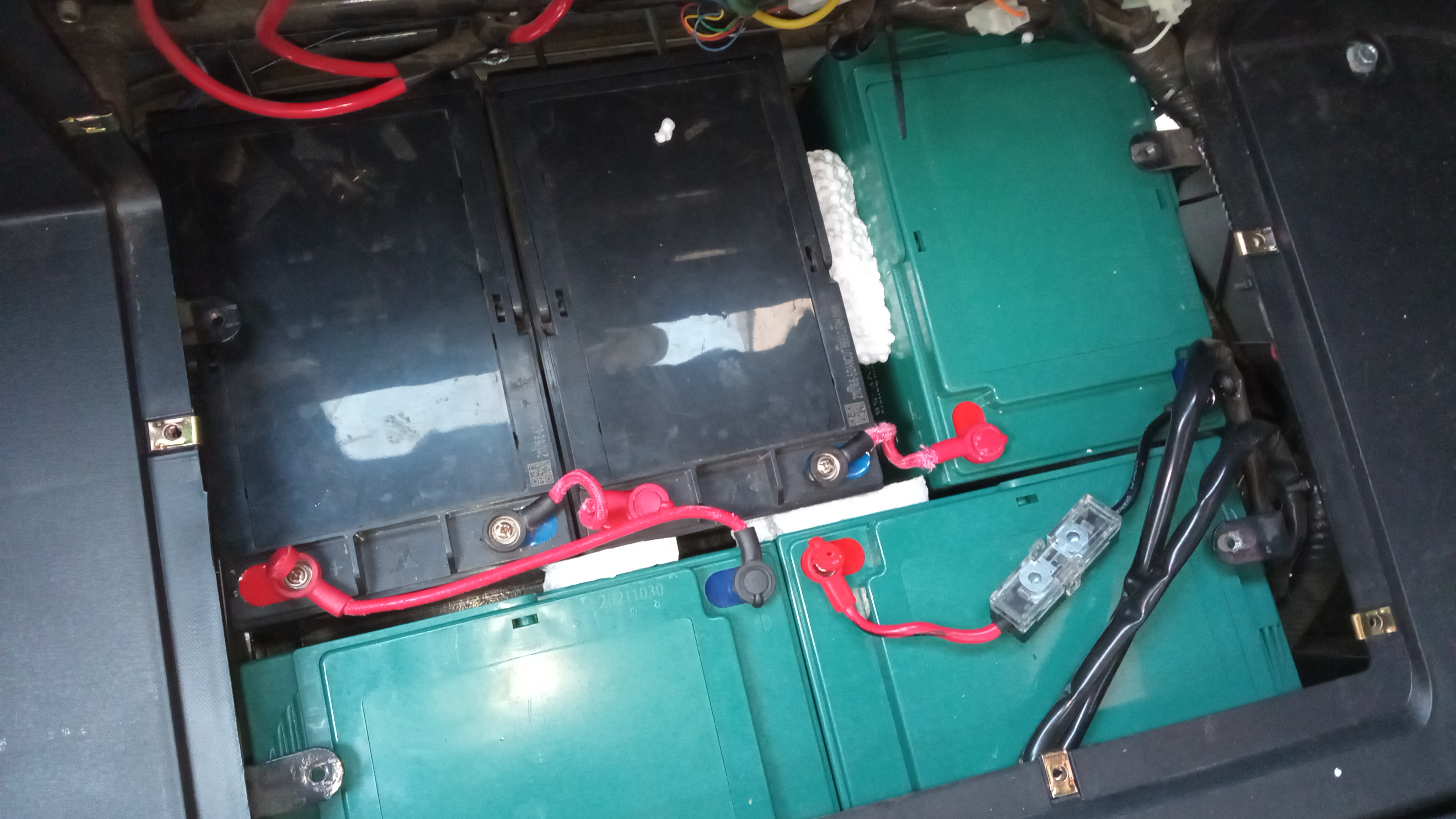

Hab's vorhin vollbracht, allerdings ist die Leistung am Berg mit meiner Wenigkeit und knapp 80 zusätzliche Kilo doch eher besch.....eiden :cry:
Der 1000 Watt Motor ist einfach kein Vergleich zu unserer Trixi mit knapp 3 Kilowatt, der fährt auch voll bepackt die Wand hoch :mrgreen:
