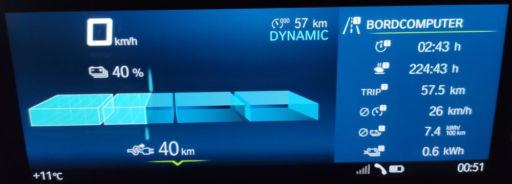

Nun bin ich knapp 60km mit dem Gedrosselten gefahren, mit Highspeedeinlagen, immer volles Mett und vor allem fast immer beide Heizungen an, so 50:50 auf Stufe 1 oder 2. Das wird echt warm. Ohne die Heizungen hätte ich jetzt auch nicht schon 60km auf der Uhr :lol:
Er prognostiziert mir 96-98km Gesamtreichweite bei einem Verbrauch von 7,3-7,5 kWh/100km.
Den Verbrauch glaube ich sofort mit Heizung und der Fahrweise.
Das passt mit den angeblichen 6,2 kWh des Akkus so gar nicht. Bei den Bedingungen hätte ich jetzt 70-80km erwartet.

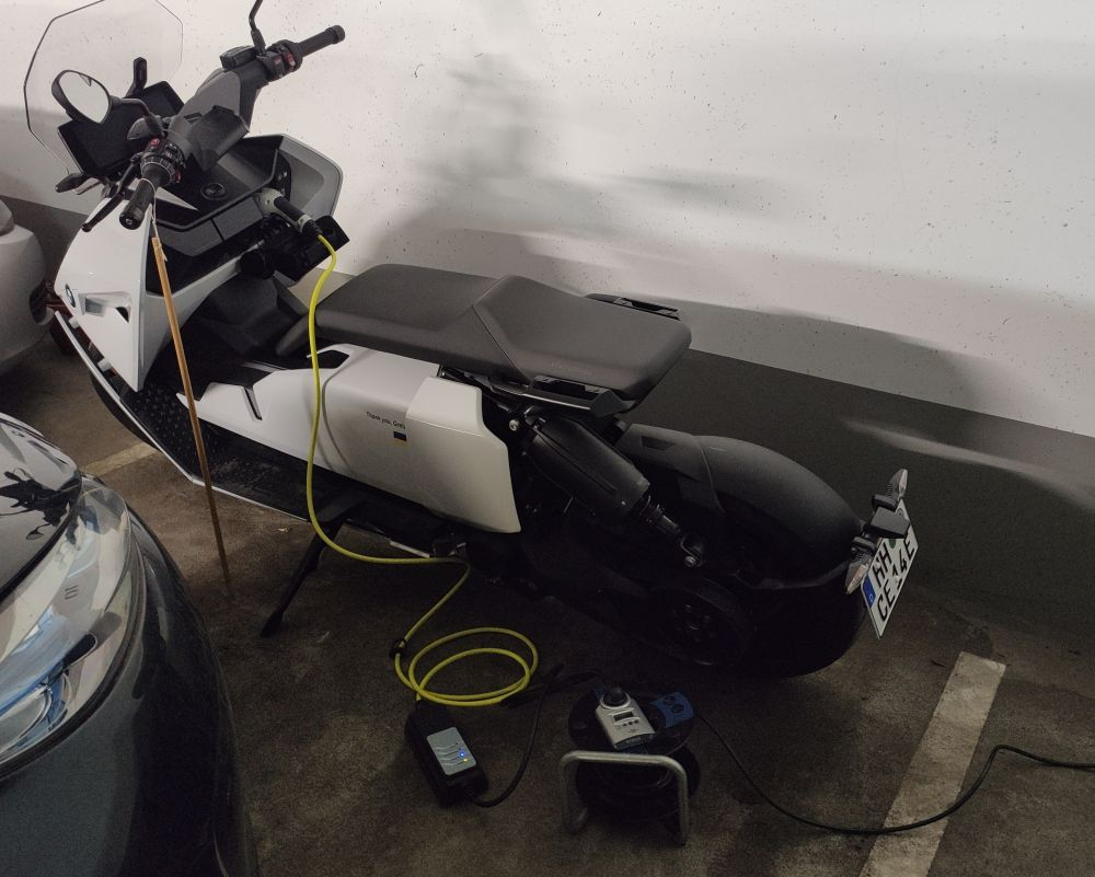

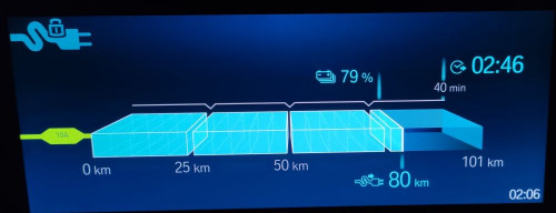

jetzt wird mit Messgerät geladen, ich schreibe das mal in zwei Beiträgen, damit es spannender wird.
Deswegen Nachts:

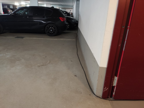

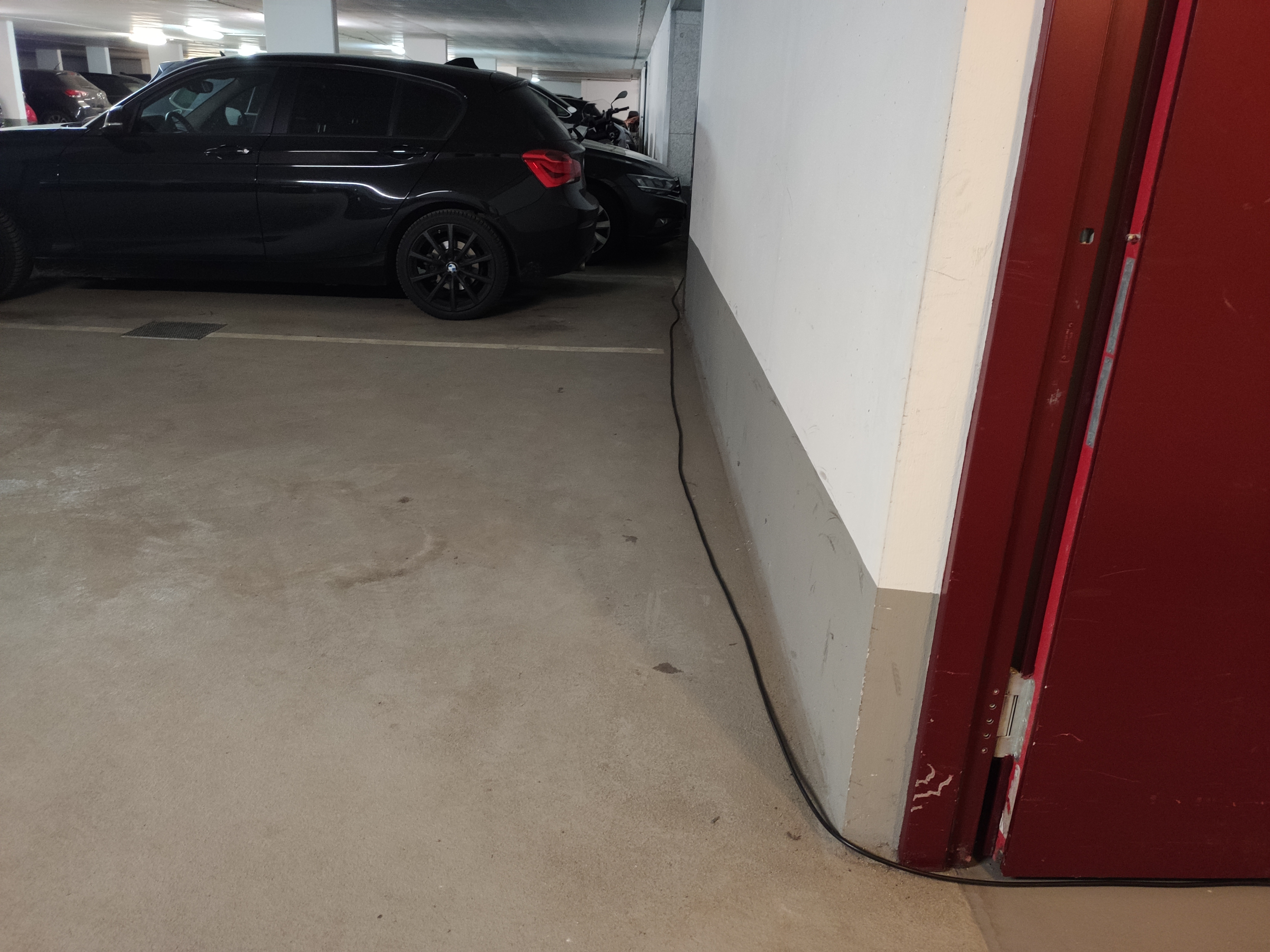

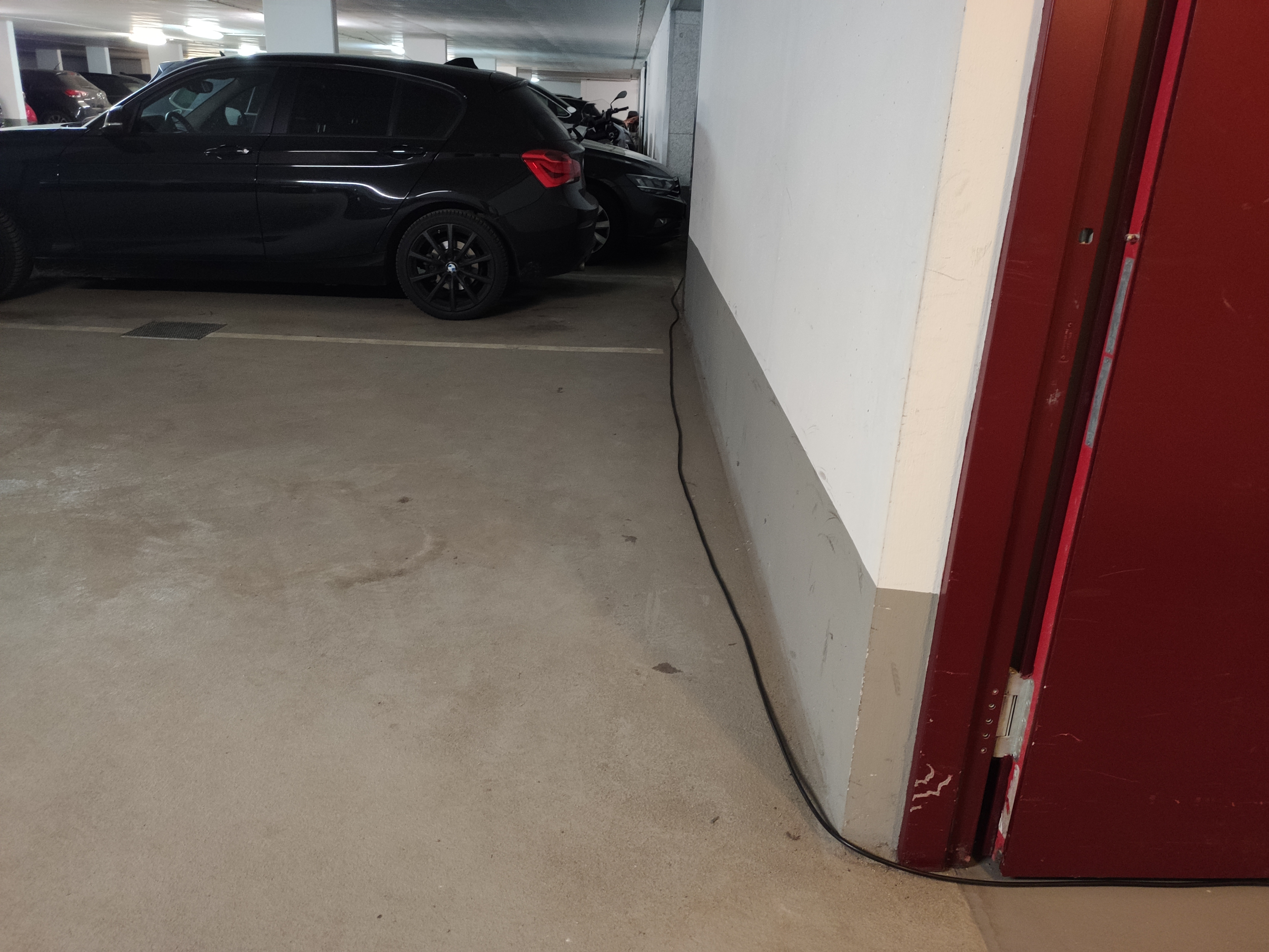

Das geht noch etwas durch die Gänge in meinen Keller, 25m Kabeltrommel reicht so gerade eben.
Aber ab 1.8. habe ich ja meine Wallbox am Stellplatz.

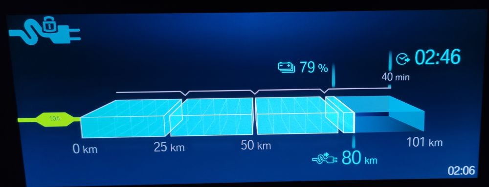

Den Ladestrom kann man auf 6, 8, 10 und 12A begrenzen im Roller. 12A verstehe ich nicht ganz, mehr als 10A sollten eigentlich sowieso nicht gehen.
Also so geht es los:
Ladegerät dran:
Das Messgerät zeigt 2492W an! Ladestrom ist auf 10A eingestellt und das Ladegerät zeigt nur 220VAC an, was an der Kabeltrommel absolut plausibel ist.
Ich gehe jetzt gleich nochmal kurz schauen, ob da inzwischen ein Lüfter läuft, vorhin war nix.
Es spricht immer mehr dafür, daß das die volle Akkukapazität ist. Sieht alles nach ca. 7,5kWh aus, genau das, was man bei einem nagelneuen Akku mit 8,4kWh erwarten würde denn der legt wie gesagt noch gut 10% zu bei den ersten Ladezyklen.
Gegen 3 Uhr kommt der nächste Bericht.
Gruß,
Norbert

es geht schonmal kein Lüfter an und die 3m Rest auf der Kabeltrommel werden auch nur etwas warm :lol:
Beim nächsten Mal wickel ich das besser ganz ab. Ist aber noch unkritisch, weil das nur noch wenig auf der Trommel ist.

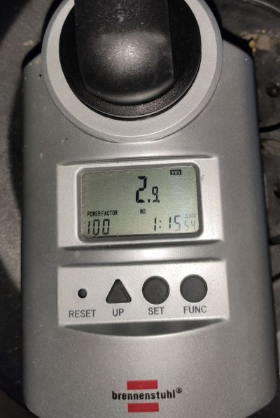

Das Messding zeigt immer noch knapp 2,5kW an. 2,9kW reingedrückt und das sollen 39% sein. Beim Wirkungsgrad gehe ich inzwischen von über 95% aus, sonst müsste man einen Lüfter hören. Es passt weiterhin zu den Berechnungen, ca. 7,5kWh.
Gruß,
Norbert

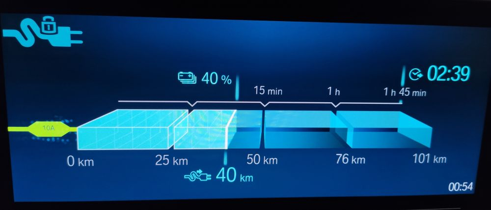

4,4kWh reingeladen von 40 auf 100%. Ergibt 7,33kWh gesamt.
Bei 95% Wirkungsgrad der Laderei müsste der Akku noch 20% zulegen um irgendwann 8,4kWh zu haben. Das wäre etwas reichlich, kann aber sein.
Mit den eigentlich angegebenen 6,2kWh hat das aber garantiert nichts zu tun!
