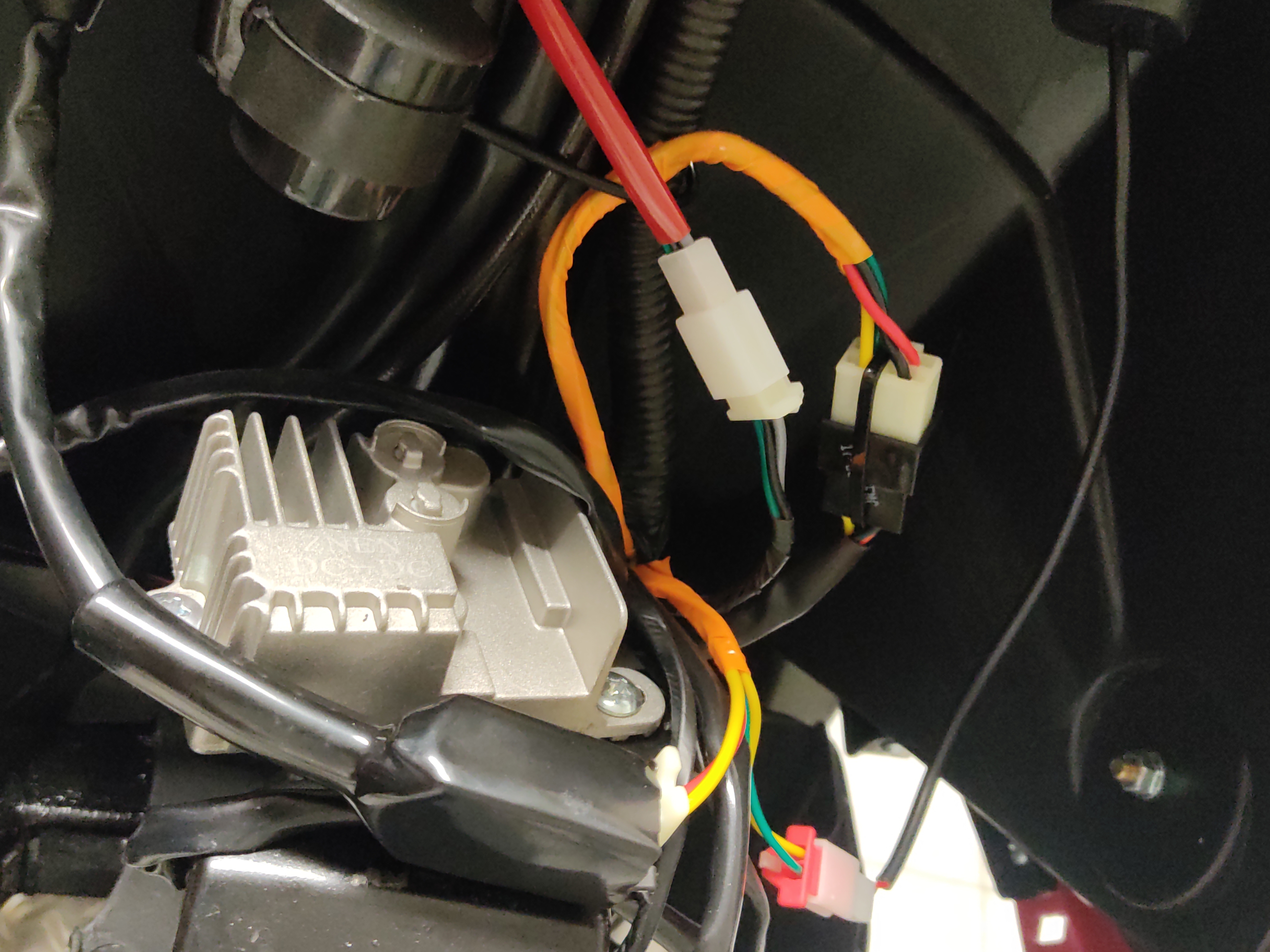

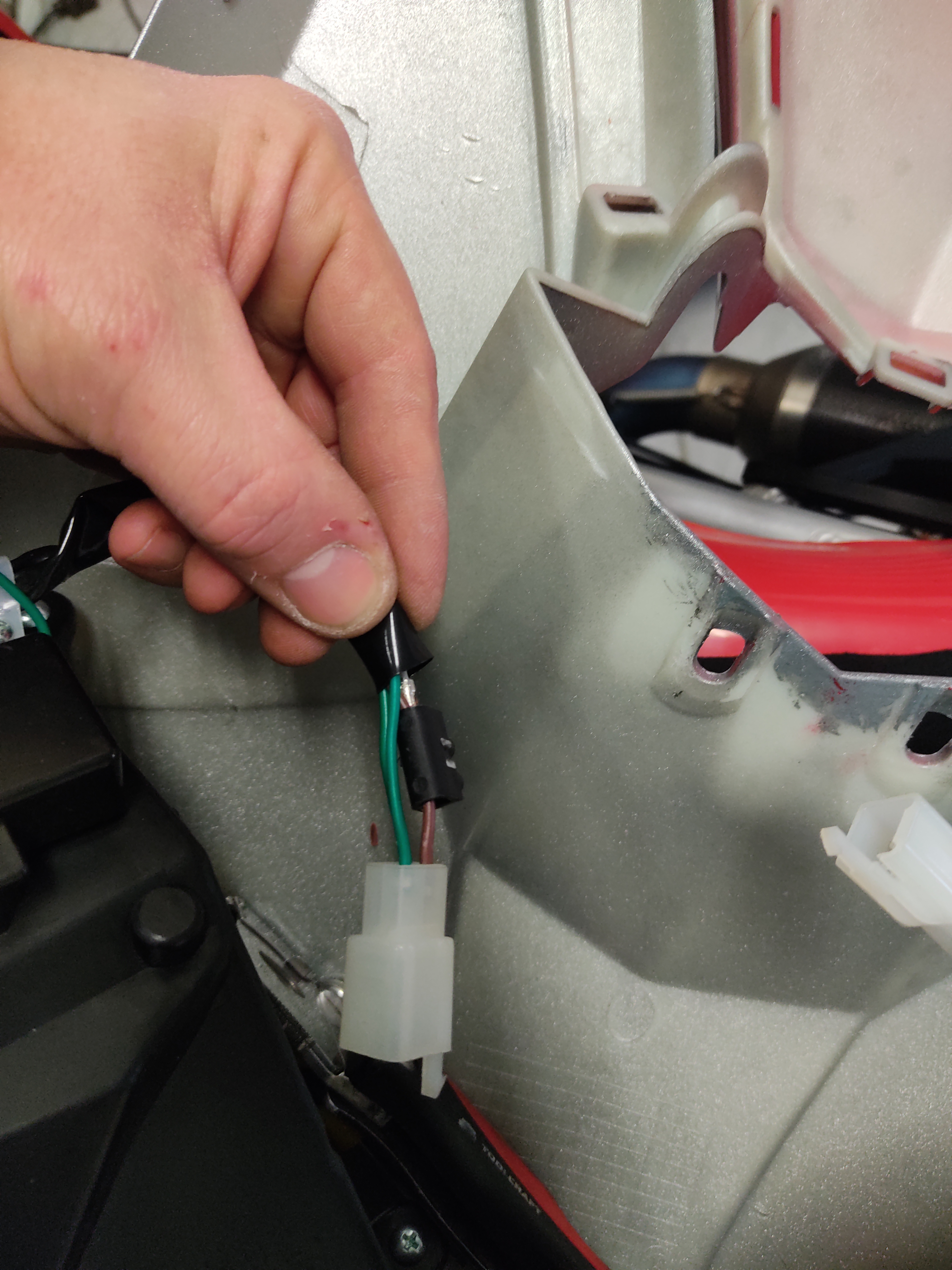

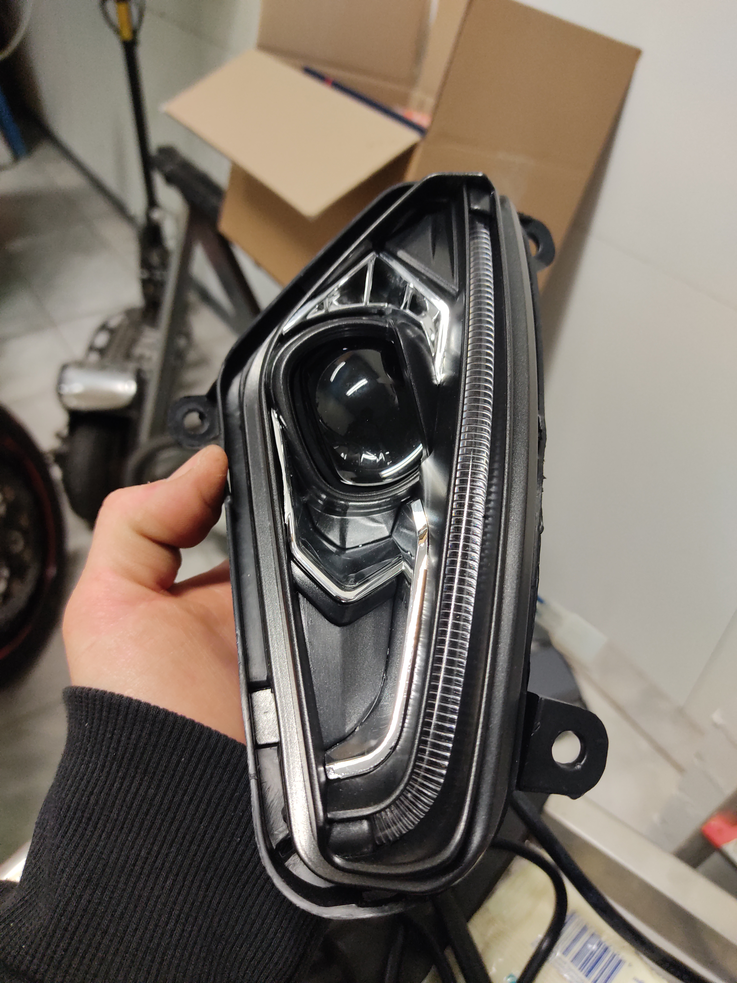

So ich habe das Ding mal gestrippt und wieder zusammen gebaut.... Ein paar impressionen Blinkgeber, Dc-Dc Wandler und auch gleich noch den Fernlicht mod erledigt d.h wenn Fernlicht dann brennen beide funzeln. Zum Thema Fernlicht man muss nur das weiße Kabel auspinnen und es mit dem brauen verbinden. Das kann auch wieder rückgängig gemacht werden. Wenn die LED mal durchgebrannt ist wird es für Otto-Normalo doof. Einmal neu bitte bzw. Jemand finden der löten kann. Unverständlich wie sowas eine Zulassung bekommen kann.

Hier noch die 2 Bilder des Umbaus am Fernlicht.

Ja, der Eimer ist Katastrophal verschachtelt. Es gibt 2 Schlüsselstellen mit versteckten Schrauben. Die obere schwarze blende von innen her geschraubt durch das schwarze plastikteil und der angedeutete Lufteinlass unter den Scheinwerfern. Dort ist eine ganz kleine Schraube mit kleinem Kopf angebracht. Den fake Einlass dann mit einer Spitzzange etc. ziehen. Der Rest ergibt sich dann eigentlich. Blinkgeber hab ich ja identifizieren können ist ein rundes Bauteil mit 3 Adern. Ist auch in einem Foto zu sehen. Der Dc-Dc Wandler, Binkgeber/Relais sitzen unter der vorderen Verkleidung. Vom Platz her würde ich sagen mit etwas Modifikation würden da 3x so viel Akkupower hinein gehen. Im jetzigen Zustand wäre das ein optimales Schmuggler Fahrzeug. Da gingen bestimmt 5 Stangen Kippen hinein. :)
