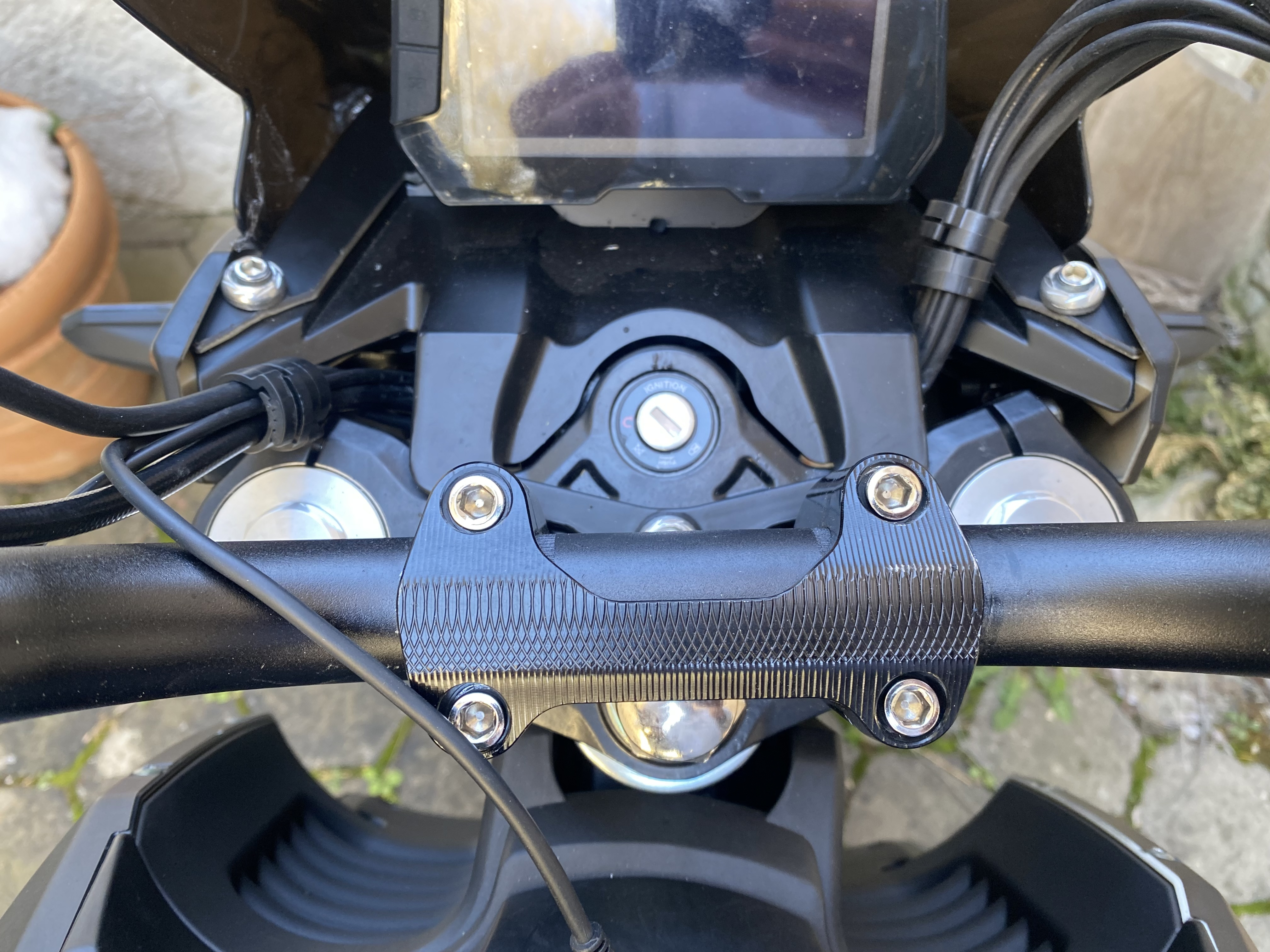

Nach dem Lenkerhalter muss ich gleich mal schaun ob die richtig drauf ist! Die Frage nach dem Stecker ist ja auch geklärt(Danke!)

Wow! Vielen Dank an Jeff-Jordan!
Bei mir war das Teil dann auch falsch montiert😱
Und das Teil hätte ich als einziges nicht weiter überprüft🙈🙈
Danke!!!

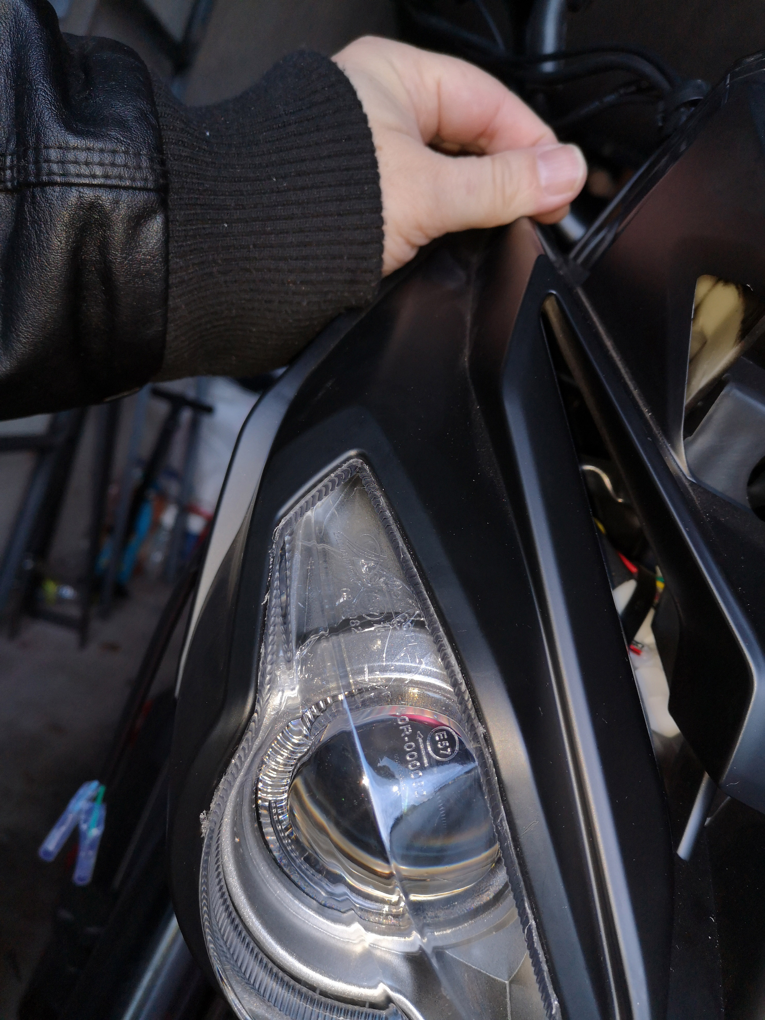

Noch was anderes, schaut mal genau Eure Frontscheinwerfer an. Bei mir war da noch etwas von der schützenden Klarsichtfolie IM SCHEINWERFERGEHÄUSE drin. Um das zu entfernen musste der komplette Frontscheinwerfer zerlegt werden.... was zumindest den Nebeneffekt hatte, dass man dadurch die Innereien des "Cockpits" kennenlernt :roll: .

Nurmaguck hat geschrieben: So 3. Apr 2022, 10:43 Die Folie ist bei mir auch noch dazwischen! Die stört mich aber erstmal nicht...
Aber möglicherweise den nächsten TÜV-Prüfer (in 2 Jahren). Bei Scheinwerfern sind die ziemlich pienzig.

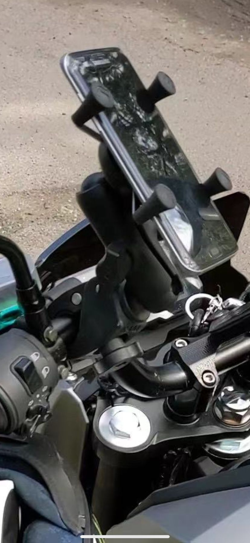

Es gibt vom E-Odin "Sondereditionen", da ist dann eine generische Smartphone-Halterung und ein Ladeadapter mit dabei. Bei unseren E-Odins (Z-Odin, Venaxio...) ist da nix im Karton.
Diese Halterung könnte man auch (über seinen Händler/Importeur) direkt bei DAYI bestellen.
Ich hab' mal irgendwo ein Bild von der Smartphone-Halterung für den E-Odin gesehen und würde der keines meiner Smartphones anvertrauen.
Nachtrag: Hab' das Bild von der DAYI Halterung gefunden (sollte damals 29,95€ Aufpreis kosten).

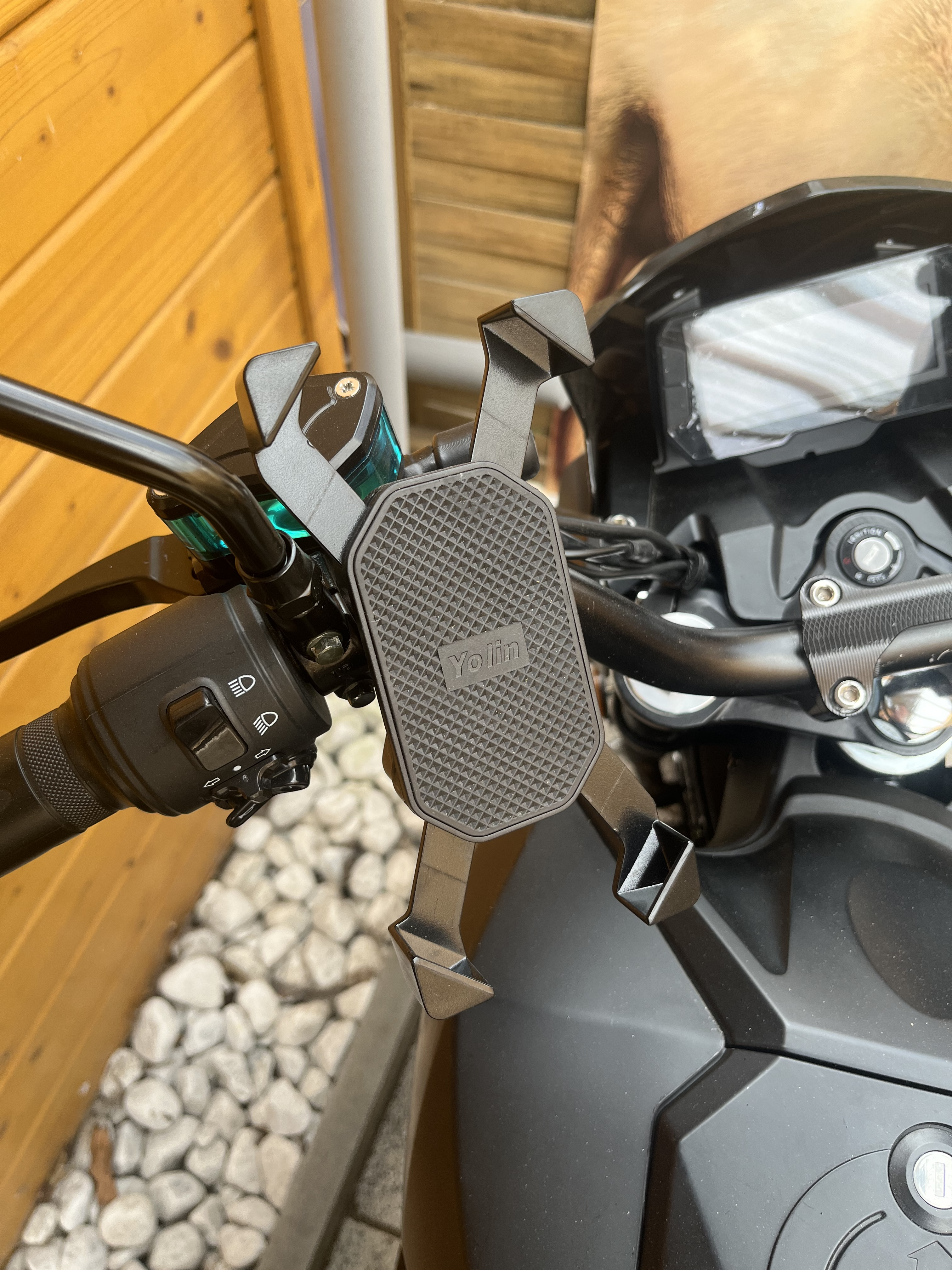

Bei mir war die Halterung für das Handy dabei funktioniert einwandfrei ich habe aber den USB Anschluss noch nicht getestet. Die Alarmanlage nutze ich eher nicht da das scharf stellen recht laut ist und ich meine Nachbarn nicht belästigen möchte. Könnte man an dem Stecker für die Handyhalterung nicht irgendwie eine bessere Akku Anzeige realisieren?
So sieht meine Halterung aus die dabei war
