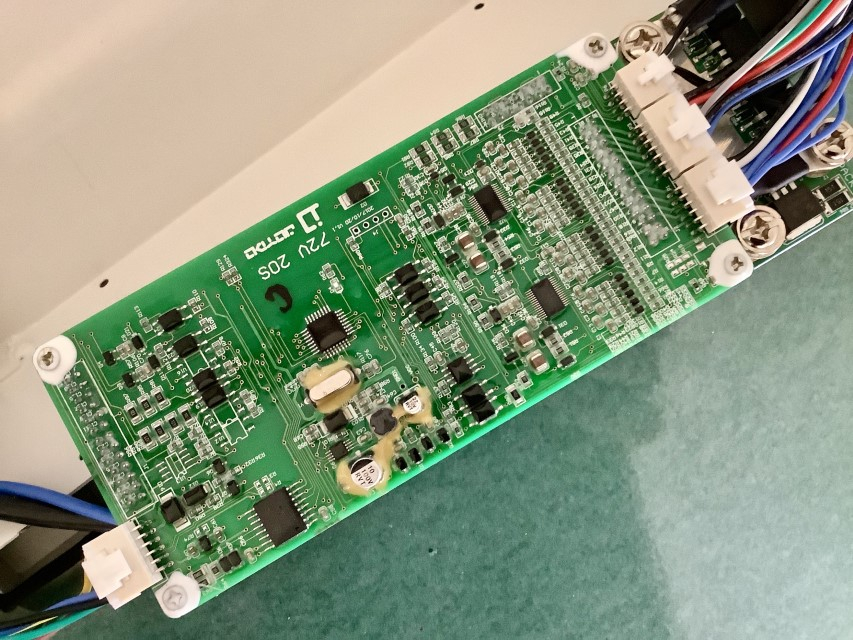

nun das probelm mit akku (A): nach dem einsetzten in den roller, zündung ein, nichts passiert. kein licht, keine anzeige.
mit akku (B) ist alles ok. also liegts nicht am roller/kabel. ich öffne den akku (A) und sehe nichts ungewähnliches, verbranntes. Ich öffne den akku (B), baue den BMS aus und setzte den in den (def) akku (A) und setze den in den roller: alles ok.
trinity hat mir noch nicht geantwortet. ich habe auch das logbuch von user hmpf gelesen, da schreibst du von einem BMS. aber ich bin mir nicht so sicher, brauche ich einen 14S, 17S oder 20S? ich brauche keine app oder bluetooth, nur simpel und einfach.
wer kann mir einen tip geben wie das am einfachsten zu lösen ist?
ich bin elektroniker, kenne mich aus, habe aber ausser lötkolben und messgerät keine weitern grossen technischen hilfen.
danke für eure hilfe :)
der original akku
der original akku
die original BMS platine

Bei 72V Nennspannung hat der Akku bestimmt 20S (20zig 3,7V Zellen in Reihe). Das macht 1 schwarzes und 20. rote Balancerkabel plus 2 Adern für den Temperaturfühler.
Simple und einfach: https://de.aliexpress.com/item/40002727 ... 8933%22%7D
Persönlich nähme ich ein smartes BMS - man kann alle Zellspannungen auf dem Handy sehen sowie den Füllstand des Akku (eingebautes Coulombmeter)
https://de.aliexpress.com/item/10050025 ... 7f82w0LJrT
Ich hoffe nicht, dass das alte BMS großartig mit dem Roller kommuniziert: Tachoanzeige etc.

Re: BMS defekt? (behoben)
Beitrag von minutella »
hallo zusammen,
erst mal ein grosses DANKESCHOEN an Peter51 , dank seiner akribischen logbuchführung kam ich auf die lösung.
bei mir war es die diode, im bild eingekreist. der hint kam von Peter51 :D
ich habe bei meinem BMS die diode gemessen, voller durchschlag. zum glück hatte ich noch eine alte platine eines heissluftföhns, der hatte tatsächlich für die gleichrichtung 4 SMD dioden. also auslöten, messen und in das BMS eingelötet. es braucht dazu einen gute lötstation mit feiner spitze.
alles zusammenbauen, anschliessen, testen, funktioniert. laden, fahren, alles bestens.
ich wünsche allen einen tollen sonntag, ich gönn mir jetzt ein glas wein ;)

Hallo guten Tag
Ich bin neu im Forum und habe hier dirkt die passenden Lösungen für mein BMS gefunden...
jetzt kommt das aber 😏mein Akku ist ein 60V 40AH..Ich besitze eine Uranus 2019 mit Digitaltacho
Meine Frage welchen Wert muss die Diode haben, und wie erkent man das sie richtig eingelötet ist auf der Diode ist kein Symbol zu erkennen

E-RollerKing hat geschrieben: Do 31. Mär 2022, 18:16 Hallo guten Tag
Wenn da keine Beschriftung ist, dann musst du einfach auf gut Glück eine ausprobieren. Oder wie ich in meinem Logbuch beschrieben habe, das BMS komplett tauschen... Es gibt dazu keine Doku und auch Trinity wird dir nicht helfen können.
