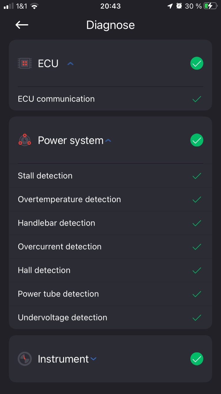

Ich habe jetzt aber mit der SIM-Karte aus meinem Tablet wieder Kontakt!!! 8-)
Die Akkuanzeige der APP stimmt schonmal mit der Anzeige im Tachometer überein, was es mit der Kilometerangabe in der APP auf sich hat kann ich nicht beurteilen. Die APP hat bei mir vorher nur einmal funktioniert.
Wie es sich mit der Streckenaufzeichnung verhält konnte ich noch nicht testen, wird natürlich bei entsprechendem Wetter nachgeholt.
Als Nächtes wird das Datenvolumen eine Rolle spielen, welche Datenmenge wird da pro Tag oder Fahrt umgesetzt?

So, ich habe heute eine Streckenaufzeichnung mit der App gemacht.
Es funktioniert, ist aber nicht zu gebrauchen, es wurden leider nur zwei Teilstrecken aufgezeichnet.
Eventuell ist es in Ballungsgebieten mit einer optimalen Mobilfunkabdeckung besser.
Parallel habe ich die Fahrt auch mit meinem GPS von GA...N aufgezeichnet, der Rückenwind hat dabei ordentlich unterstützt.
Im oberen Teil sind die beiden Bilder aus der APP, unten die Aufzeichnung vom GA...N
Olli
Super Soco TC Max, im März 2026 verkauft mit 23707 km
