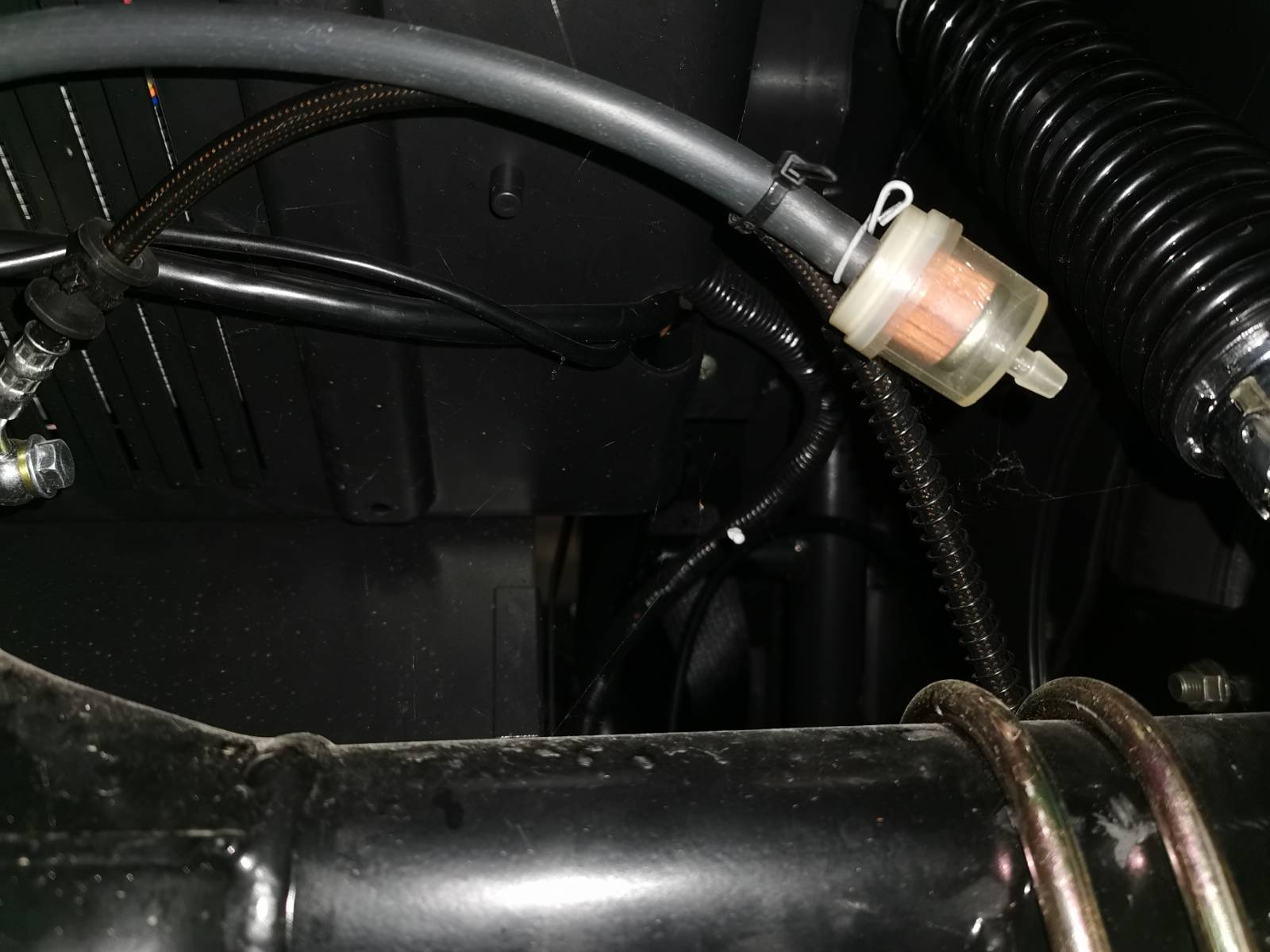

Die Beiträge sind super! Allerdings muss ich jetzt Fragen: wie so hängt bei meinem diff. Ein Kraftstoff Filter? Kann mir das wer erklärdn bitte.

Wenn der Schlauch am oberen Getriebe Teil befestigt ist, können die Ölgase die entstehen aufgefangen werden. Bei meinem ist nur eine Blech Kappe als Entlüftung,die ist ständig verölt.
Öl einfüllen, hab ich so gelöst : über der Entlüftung ein 10mm Loch von oben gebohrt, Schlauch durch, kleinen Stutzen eingeschraubt M10x 1 und Öl einfüllen.
Gruß Günter
