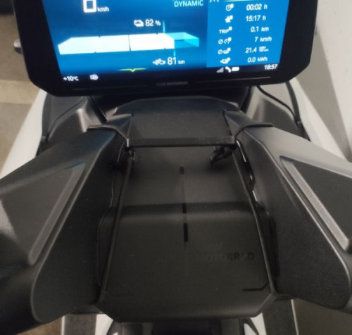

Moin,
ein neuer Thread, hier kann alles rein, was an Extras kein Gepäck ist.

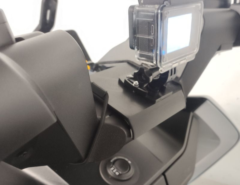

Ich fange mal mit einer Halterung für ne Actioncam auf dem Lenker an, wobei das natürlich auch für ein Handy, Ventilator, Kaffeemaschine oder sonstwas ginge.
Dort was aufzukleben kommt für mich nicht in Frage.

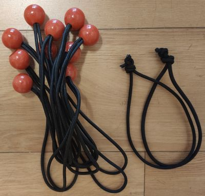

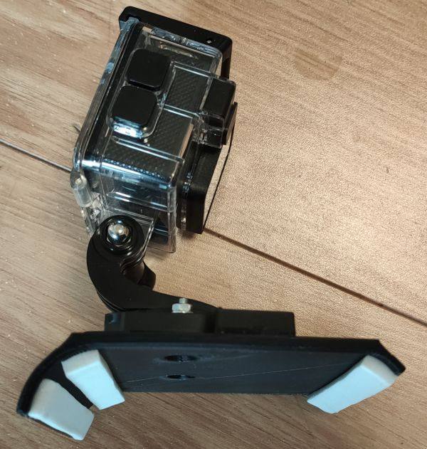

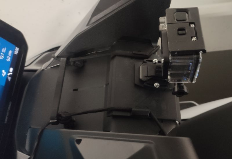

Version 3 ist nun wirklich gut und das hält bombig. Die Gummis sind irgendwal mal von Action (ein Billigmarkt) gewesen. Die Kugel abgezogen und ein zusätzlicher Knoten, passt perfekt. Ein großes Einweckgummi müsste aber auch gehen. Wenn man das noch einigermassen über Spiegel, Griff und Bremshebel bekommt, passt die Länge.
Der Bügel über die Gummis ist notwendig, weil die sonst vorne nach aussen abhauen können. Die Knoten sind dort vor dem Bügel, damit der Bügel nicht nach hinten rutscht.
Ausser den Gummis braucht man dann nur noch irgendeine Fensterdichtung oder sowas, ich hatte nur weisses Zeugs.
Die Leisten an denen die Gummis hinterhaken sind aufgeklebt.
Das kann man sich natürlich auch aus Sperrholz bauen!
3D-Dateien zum Nachdrucken sind dabei, für private Nutzung frei!
Wie üblich das ".txt" entfernen.

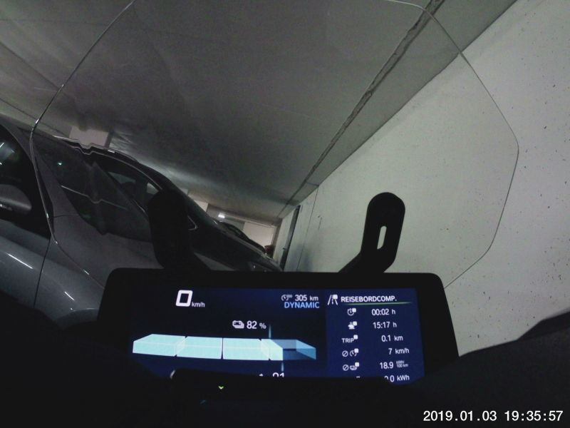

Die Kamera ist übrigens eine 60€ Apeman, die bei anständigem Licht tatsächlich brauchbar ist. Immerhin filme ich dann mit 1080p und 60fps. Nur bei dem miesen Licht in der Tiefgarage merkt man natürlich, wie billig das Ding war.
Gruß,
Norbert

- Olli81BS
- Beiträge: 258
- Registriert: So 21. Okt 2018, 09:52
- Roller: BMW CE04 offen
- PLZ: 38106
- Wohnort: Braunschweig
- Tätigkeit: Geschäftsführer Media-Concepts GmbH
Re: CE 04 Extras, Gimmicks
Grundsätzlich gut Norbert, du solltest nur bedenken das das relativ unruhig beim Schauen wird, weil die Kamera jede Lenkerbewegung mitmacht… Ein fester Punkt am Roller, bei dem ein Teil des Rollers wirklich fest im Bild bleibt,macht sich meistens immer etwas besser, oder eben eine Brusthalterung, da dann die Fahrerperspektive das ganze dynamisch erscheinen lässt.
