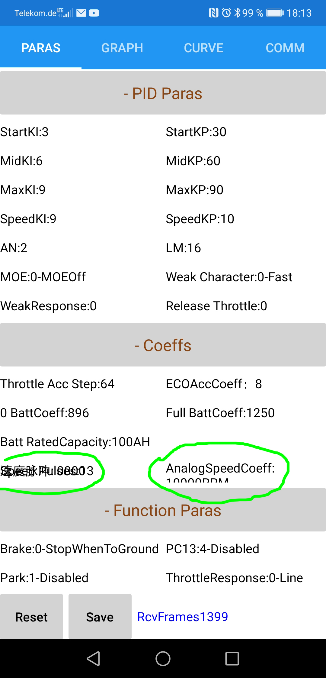

Wenn man mit der Programmier-Software (entweder via RS232/PC oder Bluetooth/App) die Einstellungen ausliest, steht dort für "Speedometer -> Pulse" (Pin#9), und "Analog Speedometer = 10000rpm" (Pin#10).
Aber um das zu verifizieren, müsste man mal messen was da (an Pin#9 & Pin#10) tatsächlich übertragen wird. Schließlich ist in unserem E-Odin ja eine Custom-Version eines Fardriver-Modells verbaut, keine Standard-Version.
Sollten auf der Speed-Leitung tatsächlich nur Hall-Impulse und auf der Analog Speedometer Leitung ein analoger Wert für die "RPM / Stromanzeige [A * 10] übertragen werden, dann könnte man bei letzterem vielleicht mit einem kleinen Arduino und einem Stromsensor (Shunt oder Hall-Sensor) für eine brauchbare Anzeige sorgen.

kann ja auch kein klassisches tacho signal sein, denn man kann ja auch die fahrstufe auswählen. Schau ich mir mal an.

Stimmt, da das Display nur via 7 Leitungen (1x 6-pol Automotive-Connector [2,8mm] und 1x 1pol Verbinder) angeschlossen ist, muss da einiges über ein Protokoll laufen.gdv-it hat geschrieben: Mo 11. Apr 2022, 20:51 kann ja auch kein klassisches tacho signal sein, denn man kann ja auch die fahrstufe auswählen. Schau ich mir mal an.
GND und Spannungsversorgung sind ja schon mal 2 Leitungen. Blinker rechts und links nochmal 2. Mit Fernlicht kommen wir dann schon auf 5 Leitungen. Verbleiben also nur noch 2 für die Gang-Anzeige, das Symbol für die Feststellbremse, 10xAmp-Balken, Geschwindigkeit und Akku-Füllstandsanzeige*.
D.h. da müssen irgendwelche Daten seriell an den Tacho geschickt werden.
*) Könnte auch über die Batteriespannung abgeleitet werden, falls die als Versorgungsspannung fungiert.
@gdv-it: Halt uns mal auf dem Laufenden, was Du da rausbekommst
Beim Futura Classico-Li haben wir das Protokoll ja auch geknackt, so dass wir da den original-Tacho mittels eines kleinen Arduino-Nano auch in Verbindung mit anderen Controllern ansteuern konnten
