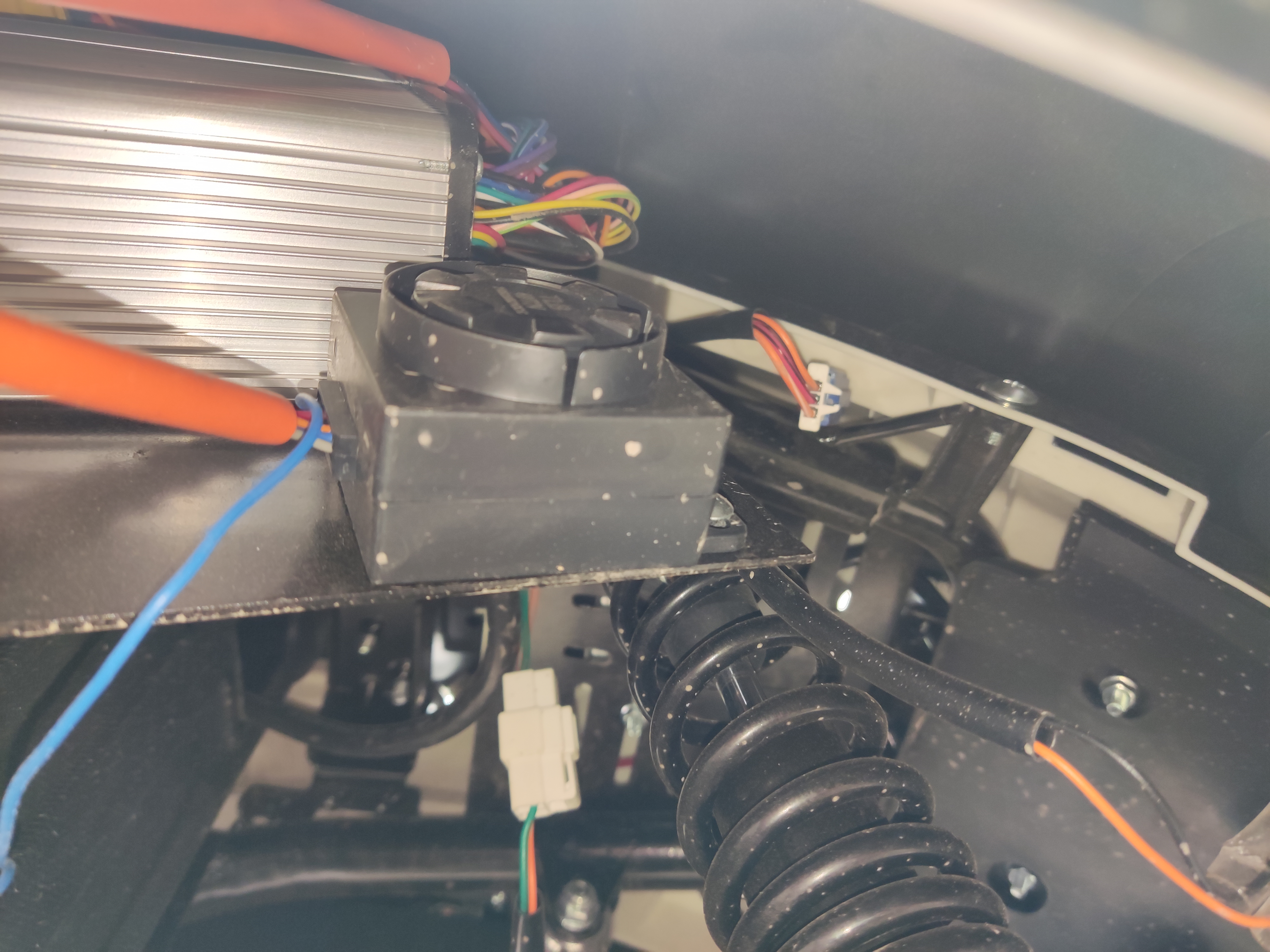

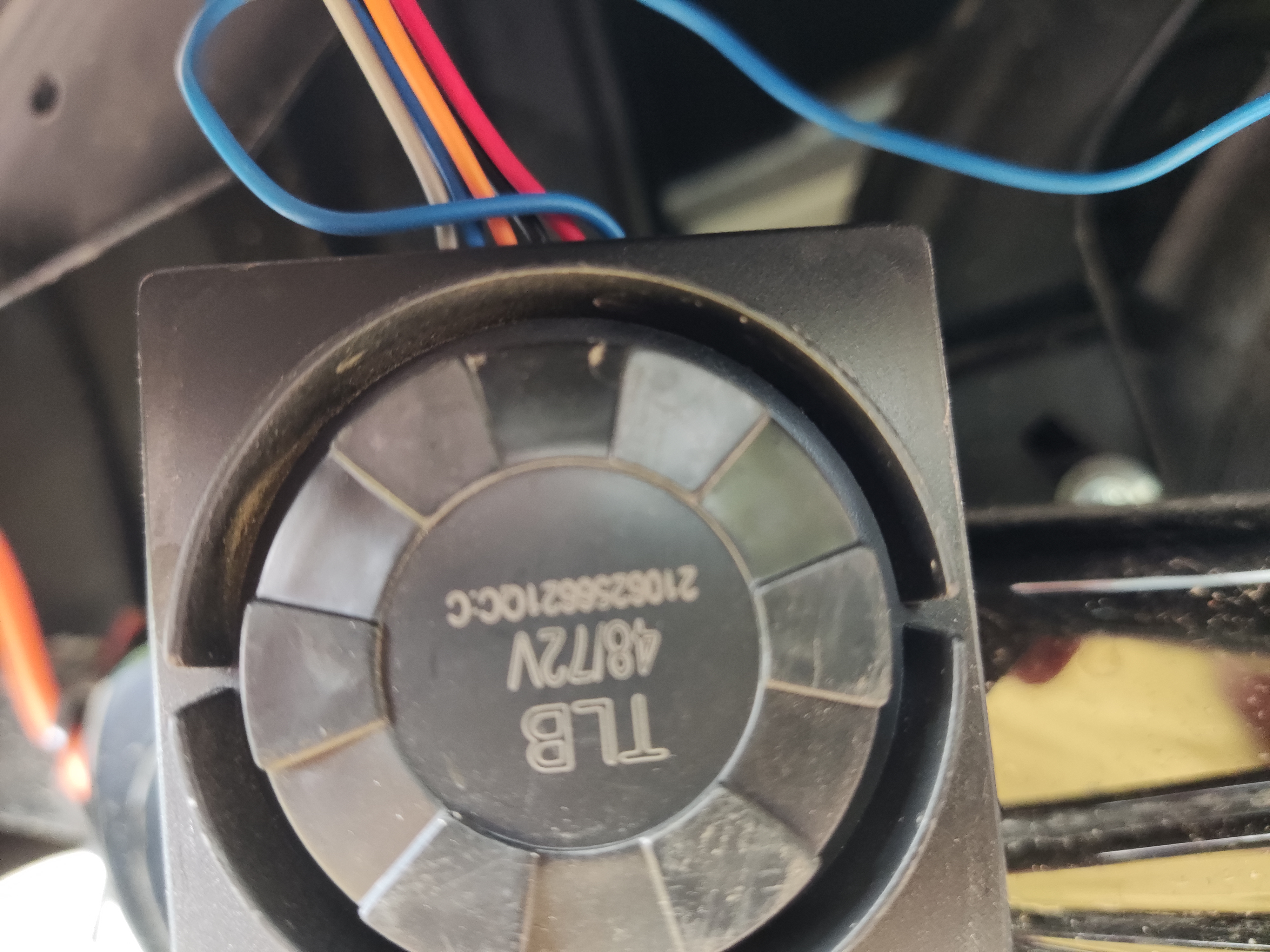

Re: Piepton/Signal LAUT! (Classico Li)
Das hier müsste das Gerät sein:
Wenn es dir nur darum geht, die Töne leiser zu machen, würde ich da gar nicht an der Verkabelung rumbasteln. Statt dessen die Schallwellen mit geeignetem Material eindämpfen. Eventuell genügt es schon etwas Gummi, Schaumstoff oder Styropor auf den Speaker zu legen/befestigen.Dominic hat geschrieben: Di 12. Apr 2022, 19:00 Das hier müsste das Gerät sein:
Um den Ton ganz weg zu bekommen muss die Alarmanlage leider abgeklemmt werden. Oder Sie holen sich Silikon und schmieren es in die Öffnungen der alarmanlage, damit wird der Schall schonmal stark reduziert.Dominic hat geschrieben: Di 12. Apr 2022, 13:05 Liebes Forum,
Vielen Dank,
das wird wohl die einfachste Lösung sein. Ich taste mich Schritt für Schritt ran. Erstmal mit Schaumstoff und Klebeband und dann mit Silikon.
