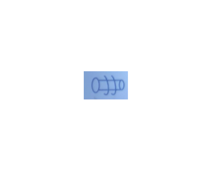

Aber vor 3 Wochen hat mein Revoluzzer mehrmals und dann öfters kein Power mehr gehabt und den Display hat was angezeigt (genau das gleiche was vor 2 Jahre wenn es zur Reparatur musste). Dann habe ich festgestellt, es kam vom Kabelbaum, ein Kabel war locker).
Ich könnte nicht mehr fahren, dann ein Neuen Kabelbaum bestellt, diese Woche angekommen und gewechselt : aber es funktioniert immer nicht.
Weiss jemand was los ist, und was dieses Symbol bedeutet ? ich fürchte, wenn ich mein Rrevoluzzer wider zur Reparatur schicke, würde es sich nicht lohnen... und dauern ! Scooterhelden (der Hândeler in Berlin) ist immer voll ausgebucht wenn die kein Urlaub machen... und mit dem Covid wird es nocht schlimmer sein : ich weiss nicht was tun.
Hier das Symbol auf dem Display.
Vielen Dank im Voraus wenn jemand mit hilfen kann...

Das Symbol stellt meines Erachtens den Stromgriffregler mit Drehbewegungen dar. Habe das Symbol noch nie auf meinem Multifunktionsdisplay gesehen. In der Bedienungsanleitung zum Display finde ich auch nichts zu dem Symbol und dessen Bedeutung.
Rufe doch bei Eneway an.
