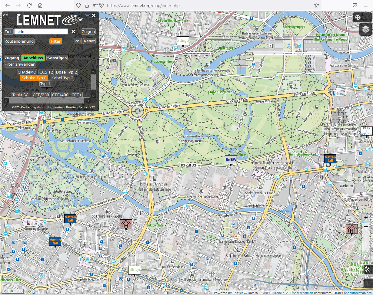

Auch wenn der Titel allgemeiner gehalten ist, geht es doch um fehlende Ladeinfrastruktur, speziell auf der Schuko-Ebene, so dass ich das mal in die Rubrik Ladestationen verschoben habe.
Kennst Du die Ladekarte von LEMNet?
https://www.lemnet.org/map/index.php
Da mal Berlin als Ziel eingeben. Dann bei Anschluss auf "Schuko Typ F" klicken und den Filter einschalten:
