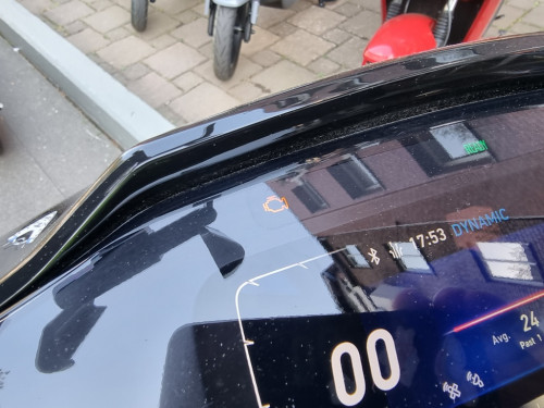

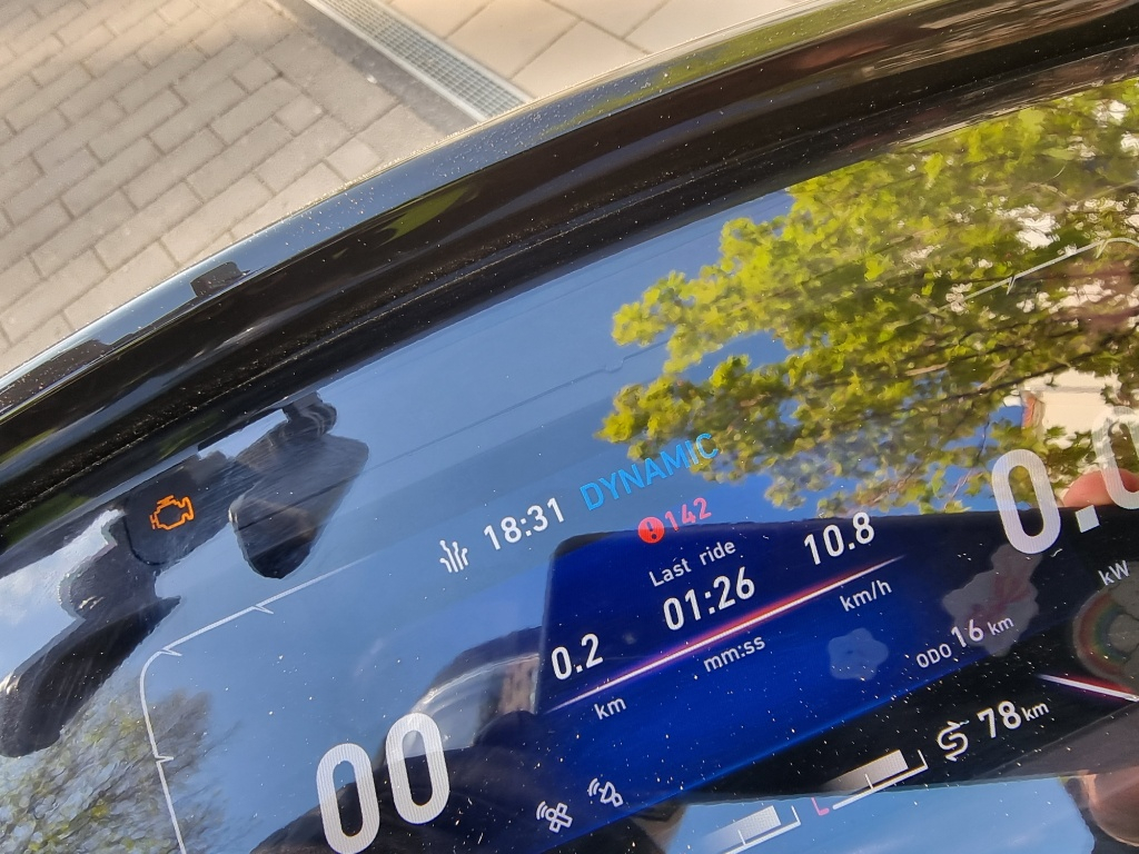

Hatte bei meiner 2ten Ausfahrt das gleiche Problem.. Eine 40% Anzeige des Restakkustandes ist nach ca. 7 km extrem schnell gegen 5% abgestürzt, gestrandet im Nowhere..
Jetzt ein anderes Problem: Es kommt immer häufiger der Fehlercode 123 und heute hat der Motor erstmals komplett ausgesetzt. Auch wieder ganz plötzlich leuchtet die Fehlerlampe für das OBD-System, keine Motorleistung mehr, ausrollen, Fehlercode 123 - nix geht mehr. Hab dann 2mal beide Akkus abgeklemmt und wieder dran, mehrmals neustart, irgendwann ging es dann - Gott sei Dank - wieder weiter. Die OBD Lampe leuchtet aber immer noch..
Was ist denn mit dieser Firma NIU bloss los ? Fangen die gerade erst an mit ihrem Motor Erfahrungen zu sammeln nachdem sie beim EVO für Bosch eine Alternative finden mussten ? Das dürfte ja alles Alpha-Stadium haben, katastrophal so etwas als fertiges Produkt auszuliefern!
