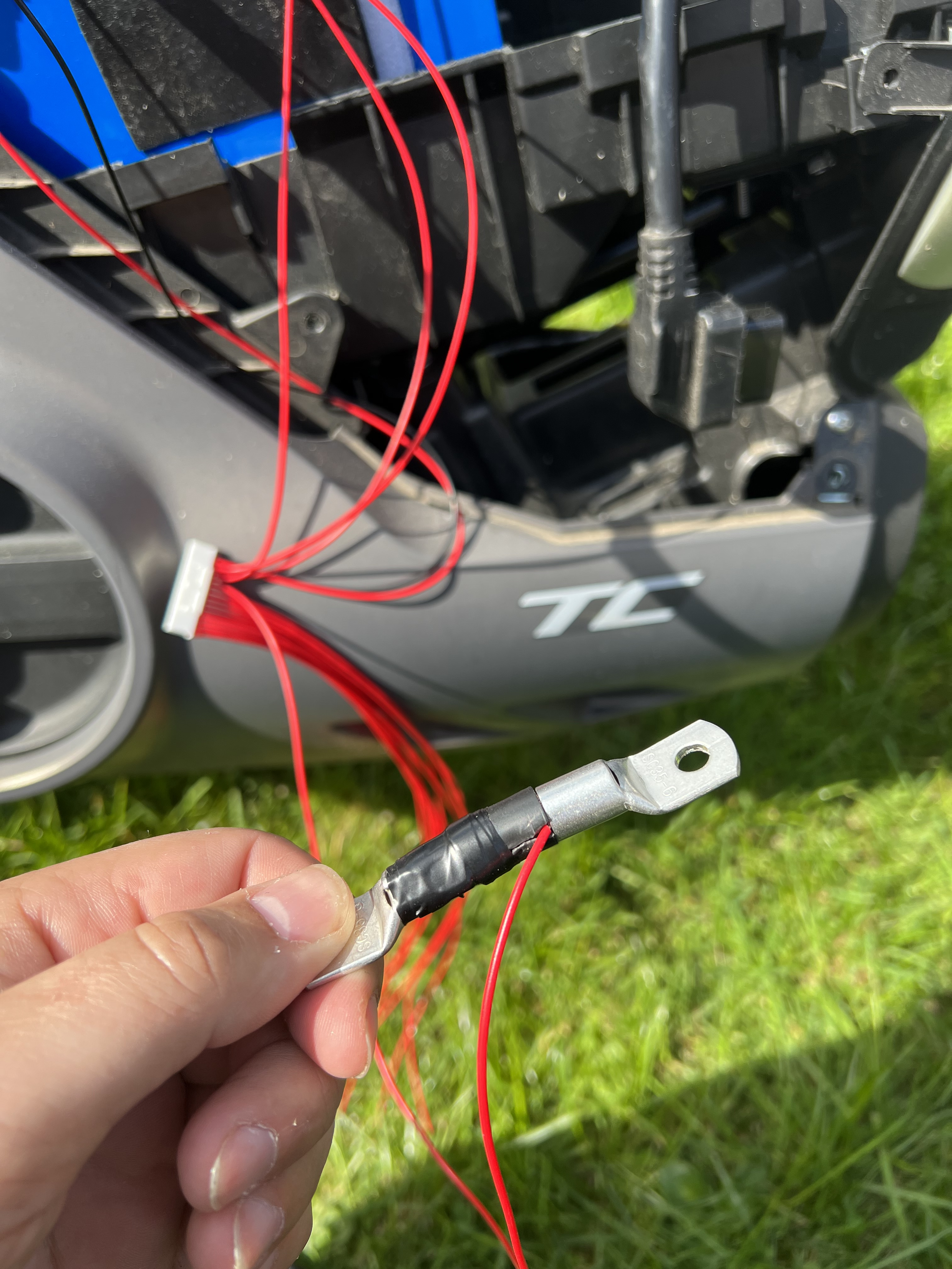

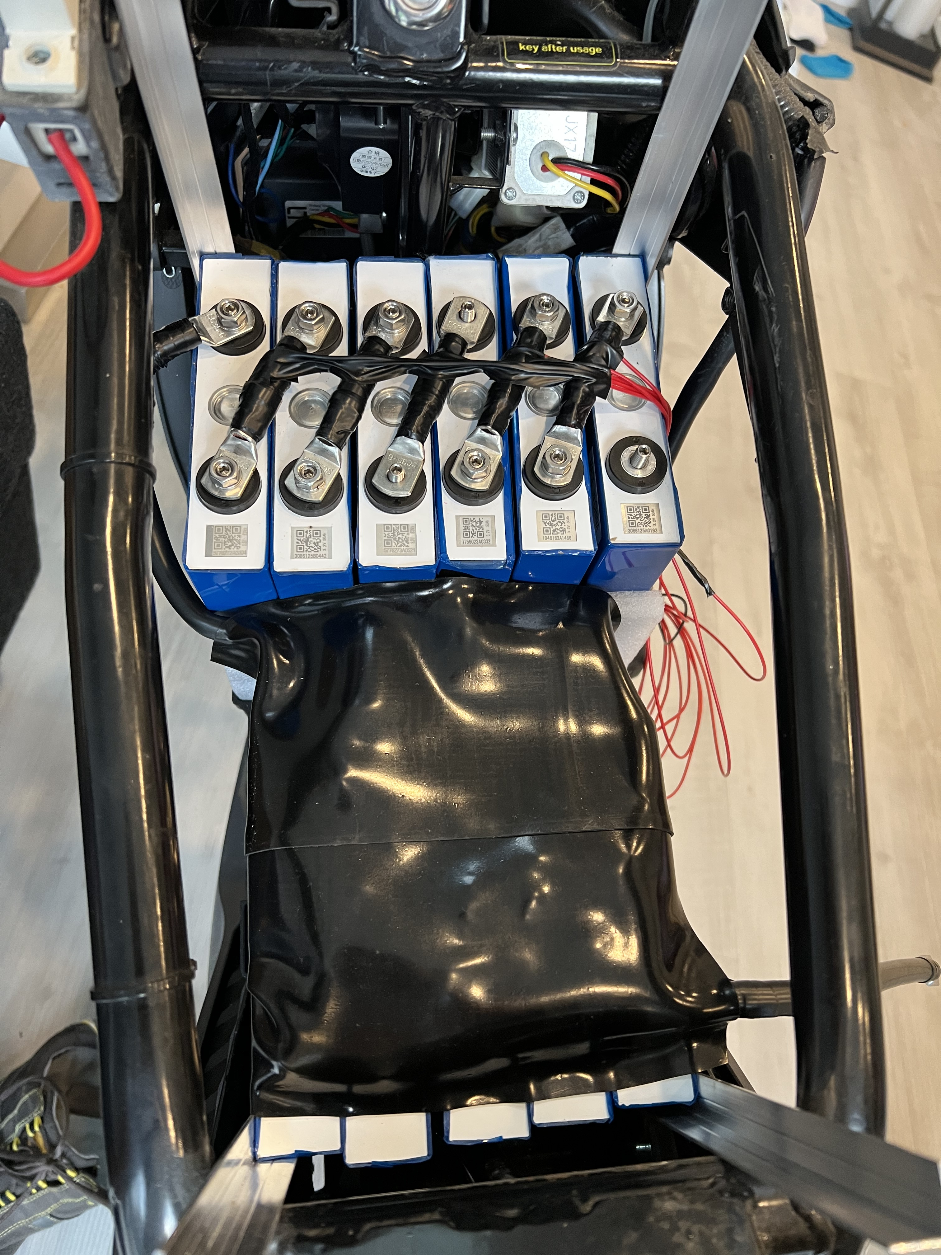

Habe mein Akku fertig! Hier paar Bilder:

Interessante Idee für die BMS Abgriffe an den Zellpolen - einfach mit dem fetten Verbindungskabel zusammen in den Ringkabelschuhen verpressen :D

Frage zum letzten Bild:
Hier war der Akku fertiggeladen, jedenfalls das Ladegerät war fertig. Hatte vorher nie mit LiFePo4 zu tun gehabt.
Ist das normal, dass schon bei 68,9V vollgeladen ist? Das ist 3,445V je Zelle. Oder ist das BMS falsch eingestellt?

MEroller hat geschrieben: Sa 23. Apr 2022, 19:58 Interessante Idee für die BMS Abgriffe an den Zellpolen - einfach mit dem fetten Verbindungskabel zusammen in den Ringkabelschuhen verpressen :D
Tja, separate Kabelschuhe haben bei der Kabeldicke nicht gehalten :lol:
Es funktioniert doch!

rafueru hat geschrieben: Sa 23. Apr 2022, 20:00 Ist das normal, dass schon bei 68,9V vollgeladen ist? Das ist 3,445V je Zelle. Oder ist das BMS falsch eingestellt?
ja nominal 3,2V Ladeschlussspannung kann bis 3,7V sein, zB bei meinen LiFePo4
Dazu kommt, dass es je nach Genauigkeit vom Messgerät zu Messgerät 0,5 Volt Abweichung geben kann. Der Roller zeigt dann evt. wieder was anderes an. Wenn du ganz sicher sein willst, müsstest du jede Einzelzelle mit einem Labornetzteil laden.
BMSe sind zT auch nicht zuverlässig und zerstören die Zellen. Am besten ist es, wenn du ein Labornetzteil hast und es auf 1,5A einstellst. Damit haben sämtliche Akku, ob LiFePo4, Blei oder Li-Ionen bei mir mehr als 10 Jahre auf dem Buckel

rafueru hat geschrieben: Sa 23. Apr 2022, 20:00Hatte vorher nie mit LiFePo4 zu tun gehabt.
Normale LiFePO4 Zellen haben eine Ladeschlussspannung von 3,6V. Bei 3,445V ist der sehr flache lineare Spannungsanstieg beim laden kaum nach oben verlassen. Allerdings fällt die Zellspannung nach dem laden schnell wieder auf solche Werte ab. Im BMS sollten aber wirklich die 3,6V als Ladeschlussspannung eingestellt sein. Wenn das Laden beendet ist sinkt die Zellspannung dann wieder auf ~3,35...3,5V.

"Die Gehäuse der Zellen untereinander müssen immer isoliert werden oder mit Abstandhalter versehen werden"

richtig, die Zellverbinder sollen beim Kurzschluss weg schmelzen, um größeren Schaden zu vermeiden

Nee, es geht hier mehr um die potentialbehafteten Alugehäuse und die dünne PVC Folie der LFP Zellen.
