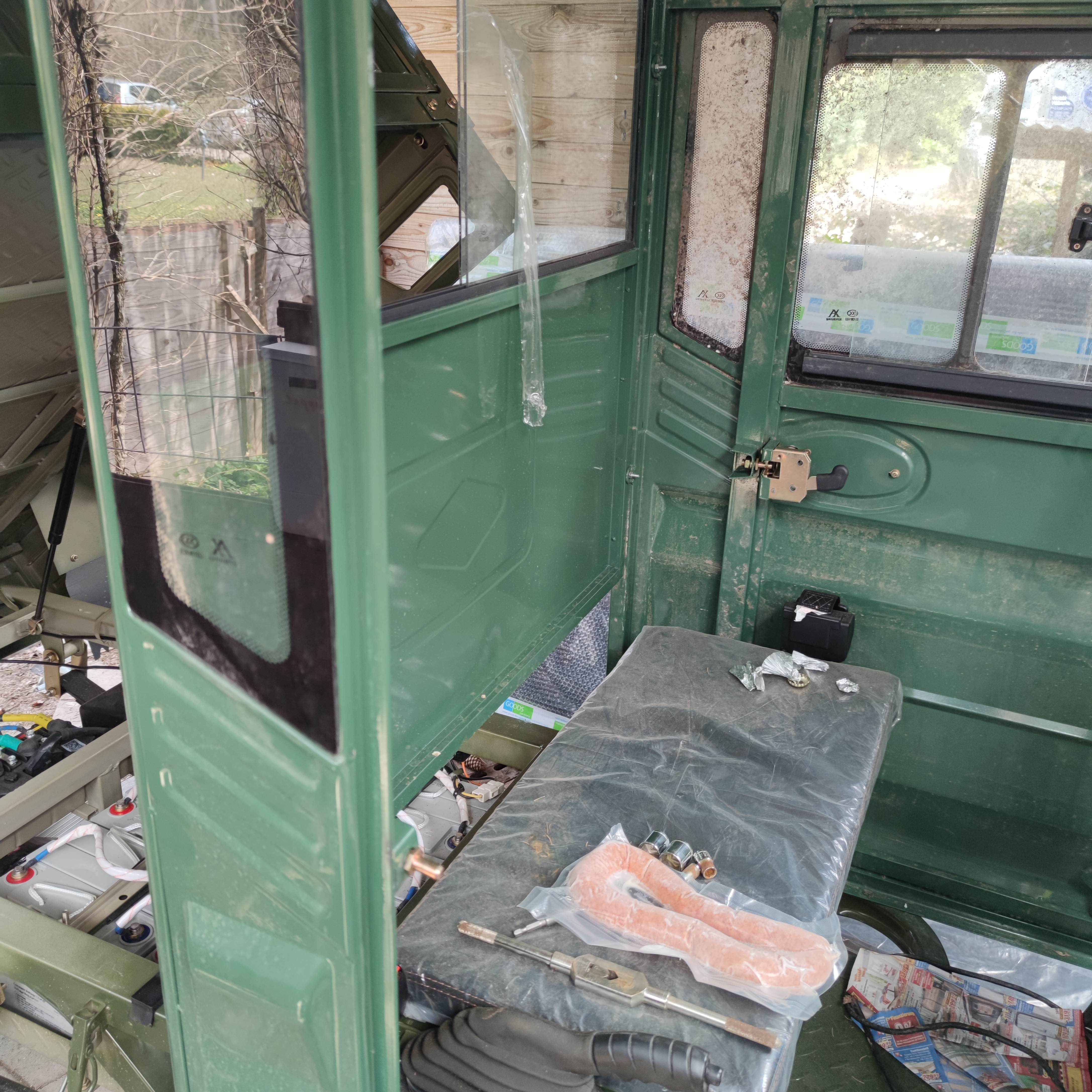

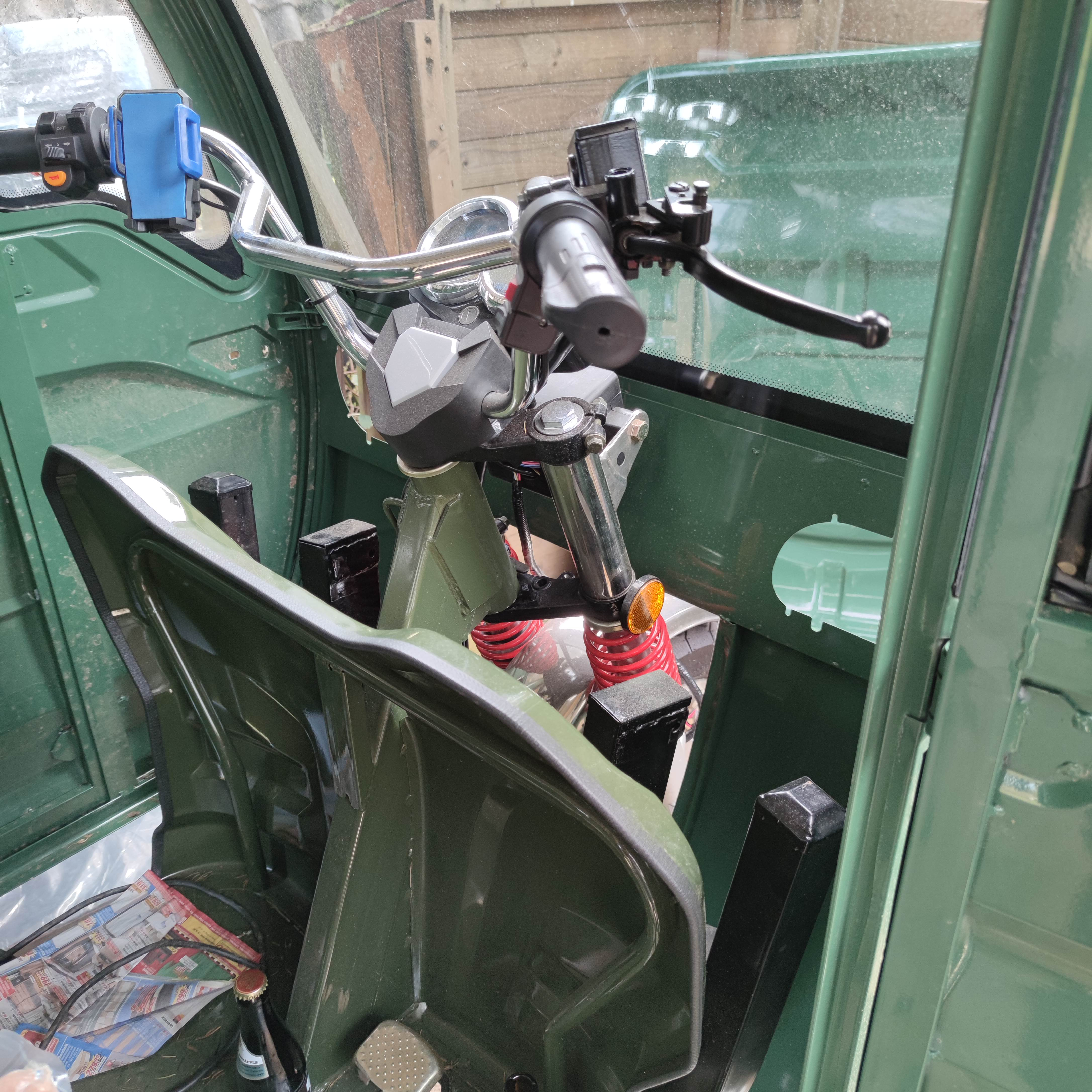

So heute die alte Rückwand entfernt Scheibe drin und roriginal Raumschutz entfernt . Gleich kommt Kollege Karosseriebauer und wir kucken wie wir das Fussblech entfernen können und wie wir vorne Dan noch soviel Luft bekommen das alles freiäuft wegen der großen Gabel .mehr Platz ist jetzt schon hinten am Rücken .
Donnerstag wird das ganze erstmal endmontiert .

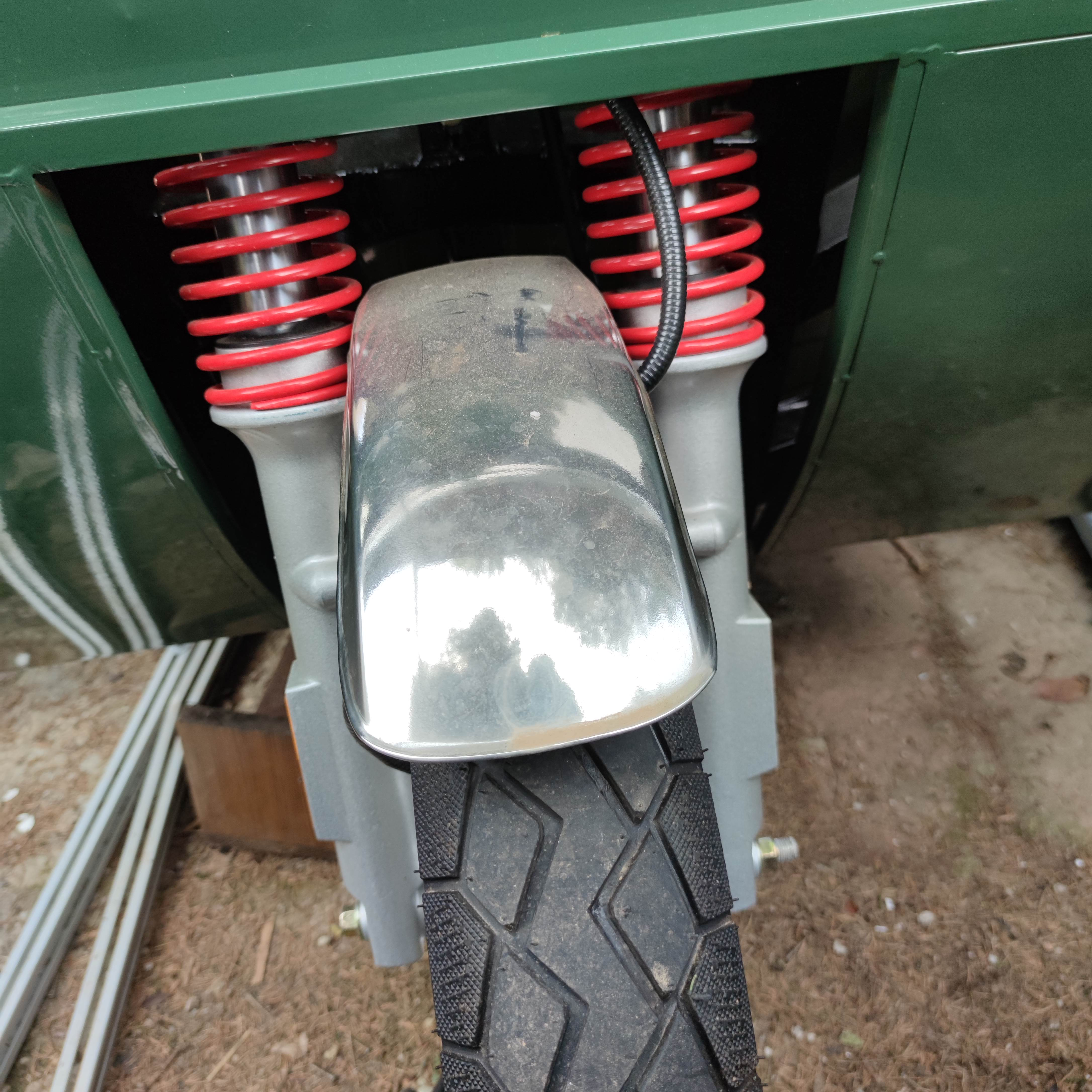

So Fehler gefunden . Ich brauche jetzt eure Hilfe .
Ich brauche die Gabel .
Oder etwas vergleichbares wo past von Ali Express,Ali Baba ,eBay usw .
Oder es weiß jemand was past .bin seit Tagen am durchforsten aber find nix wo einfach so past und was taucht .
Ein Taucher der nicht taucht der taucht nix
Durchmesser ist glaube ich 43mm und gemessene lange mit Zollstock von oben bis Mitte Loch der Achse 126cm .
Hab jetzt dem Hersteller geschrieben in China der verweist mich auf meinen Importeur.
Da hab ich auch Email geschrieben aber da ist die Hölle los ,die melden sich 100% sobald sie zu meiner E-Mail durchgedrungen sind (ist auch nicht schlimm,verstehe ich .
Hoffe mit euerer Hilfe find ich da richtige Teil .

Re: Cargorunner
Problem gelöst.
Die Federbeine kommen einfach per Post von Cargorunner nach Anfrage mit Email . Klasse .
(Zwar die falschen aber nachdem ich angerufen hab würde mir versichert ich bekomme postwendend die richtigen .
Die anderen hab ich gestern zurück geschickt .
Also Ersatzteile haben sie ,nur die Erreichbarkeit ist gerade schwierig .
Macht aber nix ,sie haben mir bewiesen daß sie 100% hinter ihrem Produkt stehen nicht wie andere wenn du es gekauft hast kuck wie du zurecht kommst .
Danke
