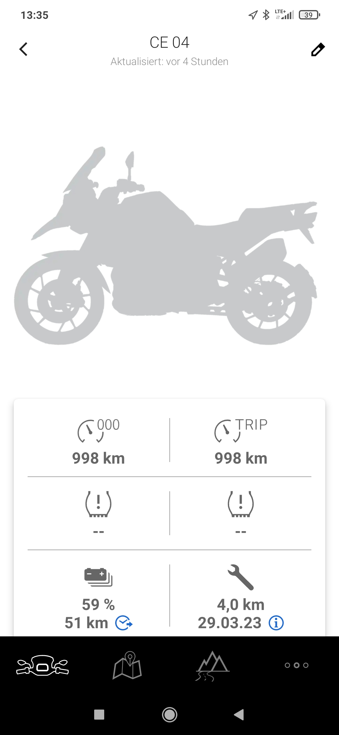

So, es ist passiert!
Ich habe soeben mit einer Fahrt aus Wolfenbüttel die ersten 1000km geknackt.. :-D
