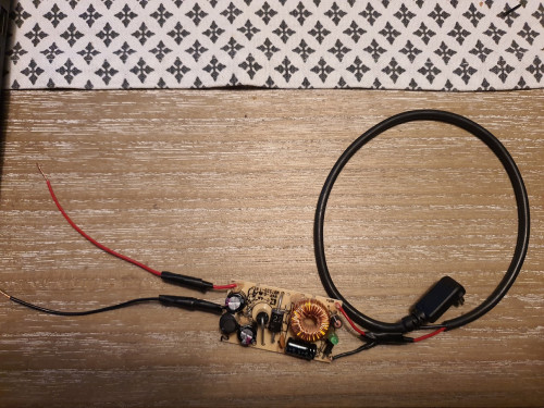

Ich bin gerade mit löten fertig geworden. Habe den Wandler aus dem Zigarettenanzünderkabel extrahiert und konfektioniert.
Nun kommt das noch in ein feuchtigkeitsdichtes Gehäuse und morgen besorg ich mir bei ebay ein neues gebrauchtes Navi.

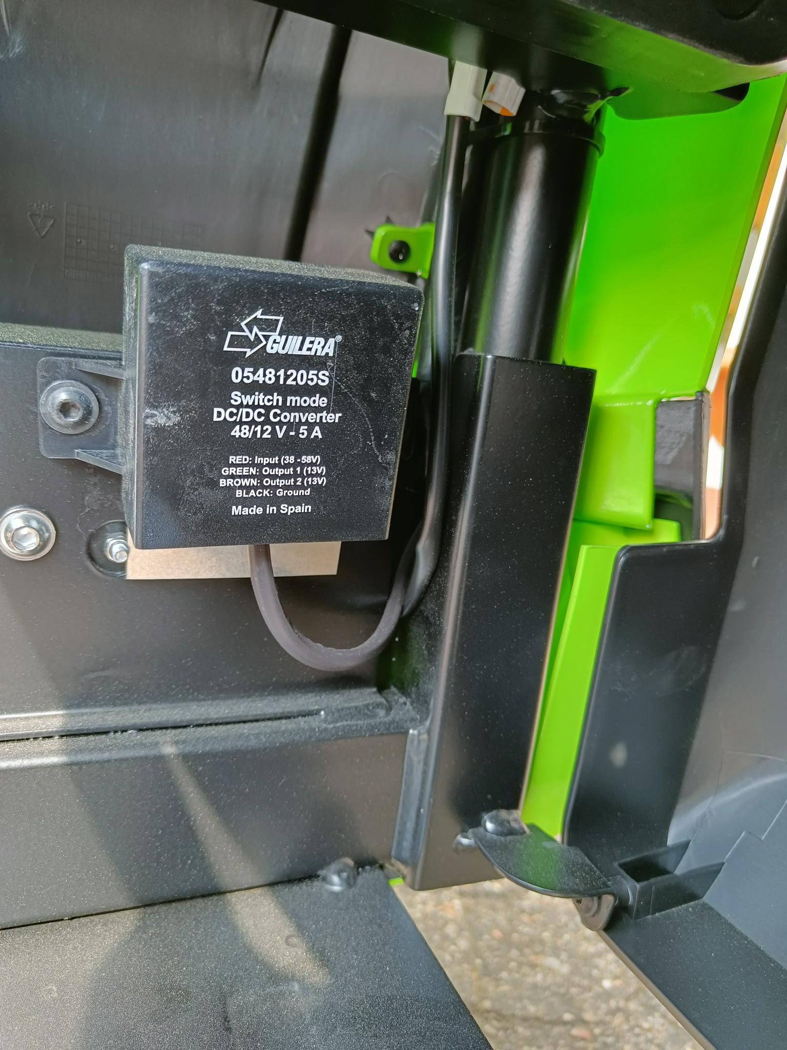

Moin,
mein Wandler (im Akkustauraum links) sieht so aus.
Hatte mich wegen eventueller Zusatzscheinwerfer interessiert.

ich wollte hier nochmal eine kleine Rückmeldung geben. Lange Zeit nicht mehr so fleissig gelötet :D

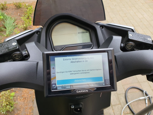

Aaaaalso, nachdem ich mir heute ein neues Garmin Drive 52 besorgt habe, machte ich mich daran, die Sache zu verkabeln, nachdem ich den Roller frontseitig wieder einmal zerlegt hatte.
Das von mir konfektionierte Spannungswandlergedöns angeschlossen.........USB-Anschluß hinten ins Navi rein............tadaaaaaaaa, Gerät schaltet sich ein und fährt hoch, nachdem der Roller eingeschaltet wurde. Aaaaaaaber.........es wurde nicht geladen :lol: :lol: :lol: :lol: :lol: :lol:
Anzeige auf dem Display des Navis........."Mit diesem Kabel kann das Gerät nicht geladen werden"

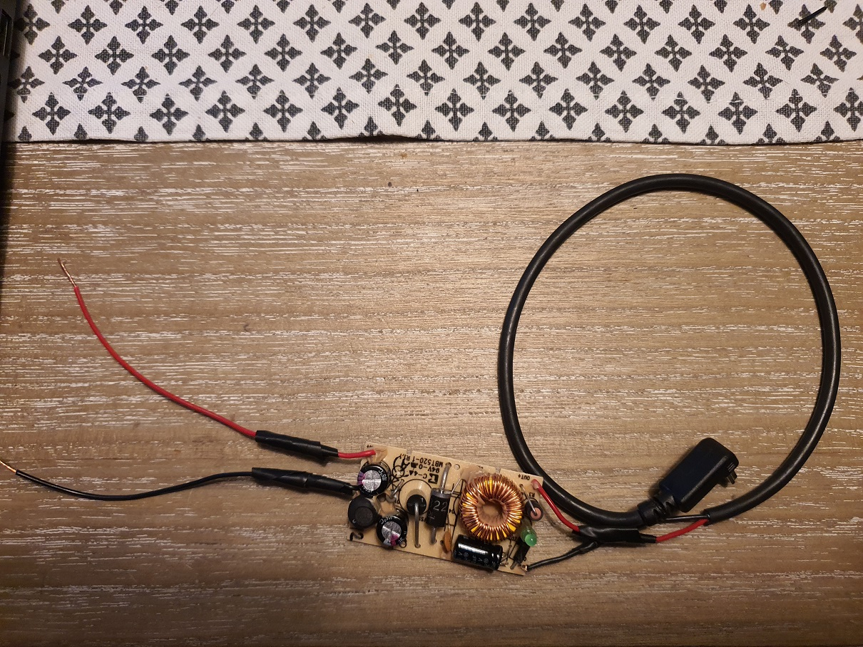

Anmerkung: Der gebastelte Spannungswandler stammte aus dem Zigarettenanzünder des alten Garmin, welches ich gegrillt hatte.
Also habe ich kurzerhand den Zigarettenanzünder des neuen Garmin ebenfalls zerlegt und daraus den Spannungswandler extrahiert, mit Kabeln bestückt, verlötet und wasserdicht verpackt.
Plus und minus an die Anschlüsse der USB Versorgung angestöpselt.
Das USB Kabel habe ich durch die Hochglanzabdeckung in der Lenkermitte geführt, vorher hatte ich dort leicht seitlich ein kleines Loch gebohrt. Kabel und Spannungswandler dann durch die Öffnung Lenkstange geführt und mit Kabelbindern fixiert.
Ich bin sehr zufrieden. Auf einschalten des Rollers fährt das Navi hoch und wird auch sogleich geladen.

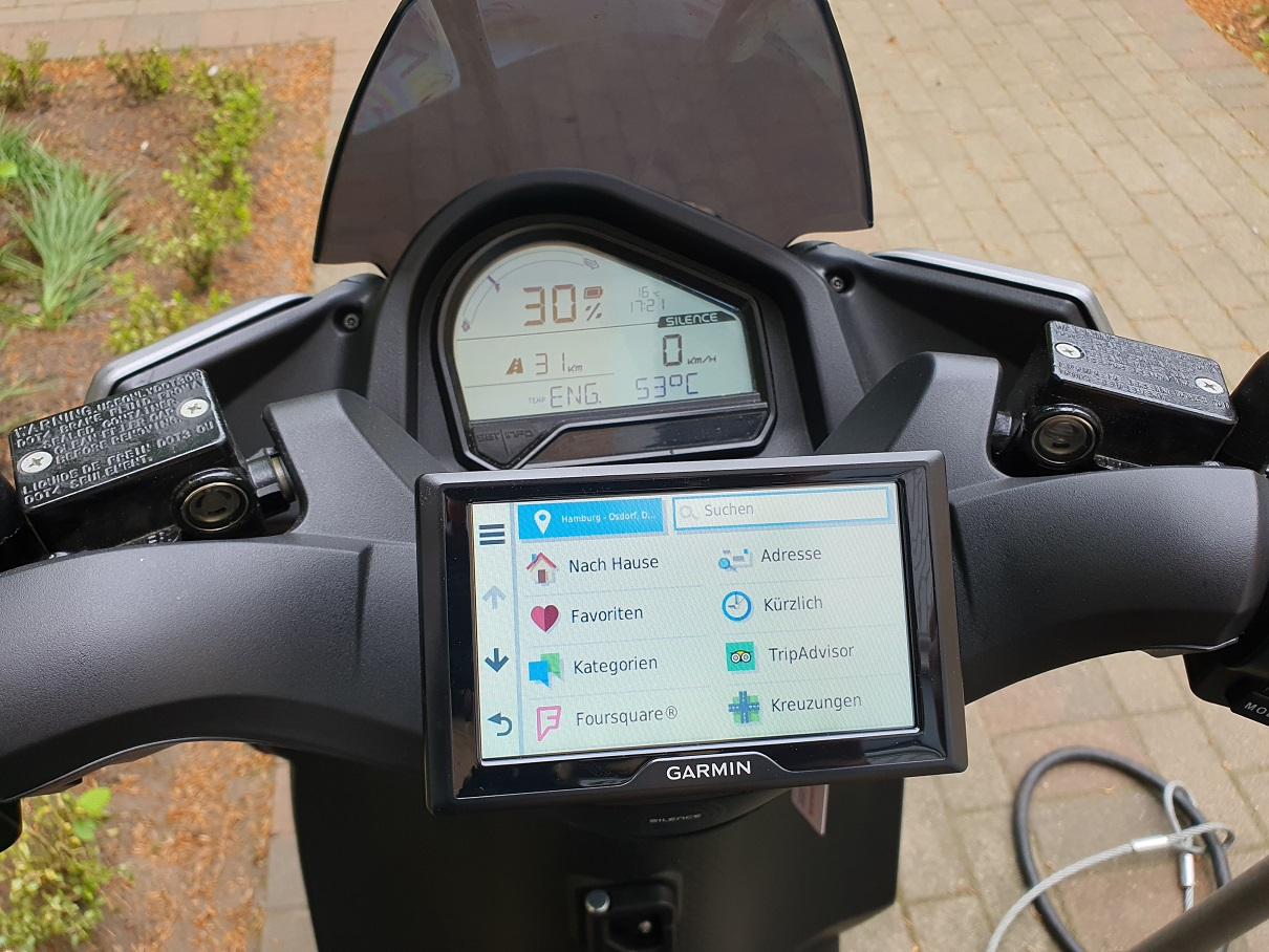

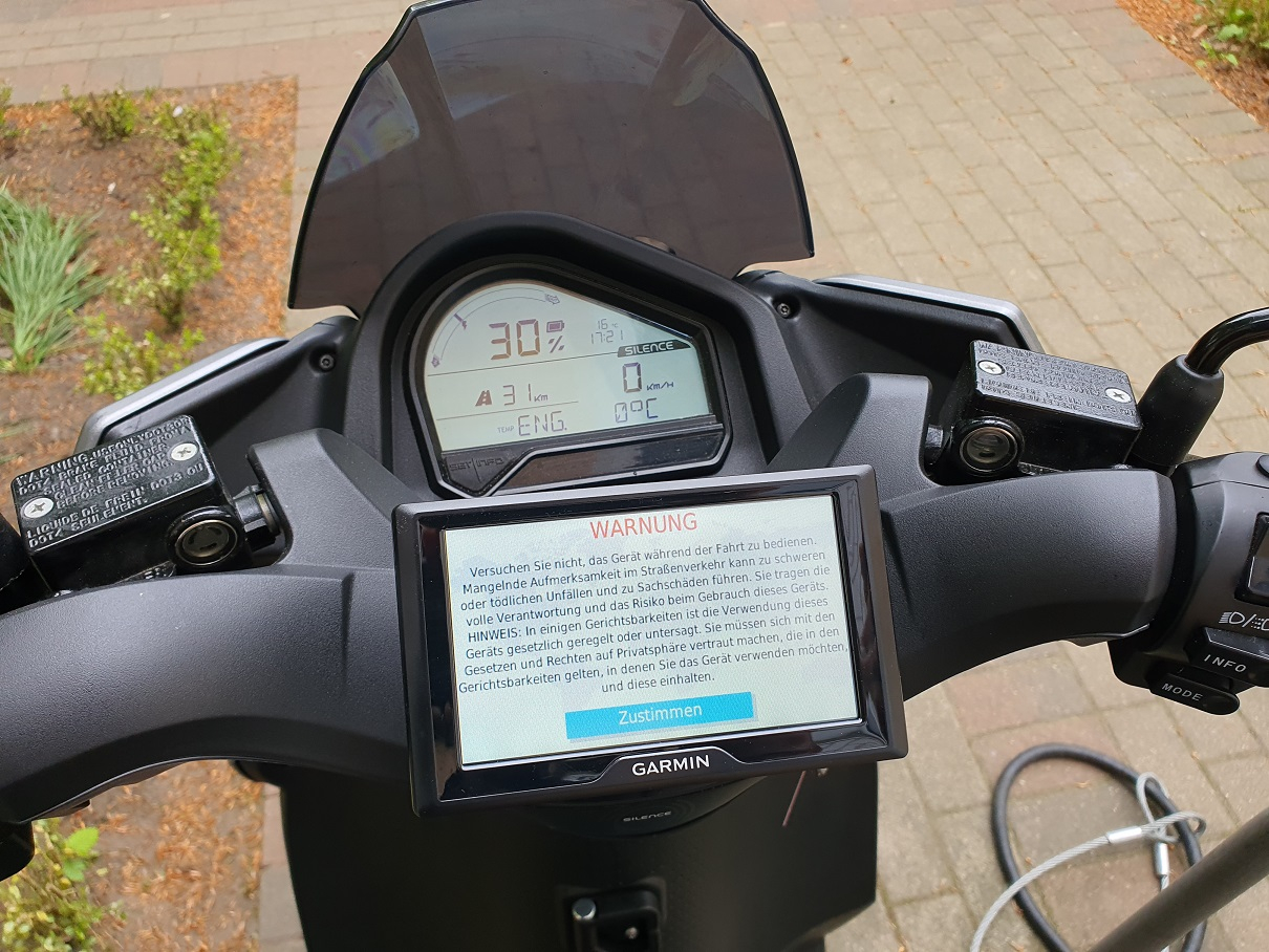

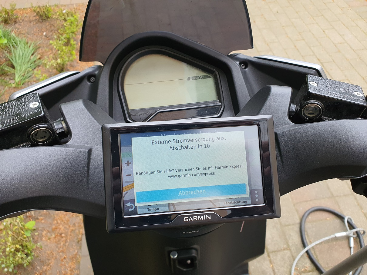

Soooo, Operation gelungen.
Anbei die Bilder mit dem montierten Gerät.
Zündung an, Zündung aus und Navigationsmenü.
Wenn noch Fragen bezüglich Verkabelung etc. vorhanden sein sollten, gerne PN an mich.
Daniel
