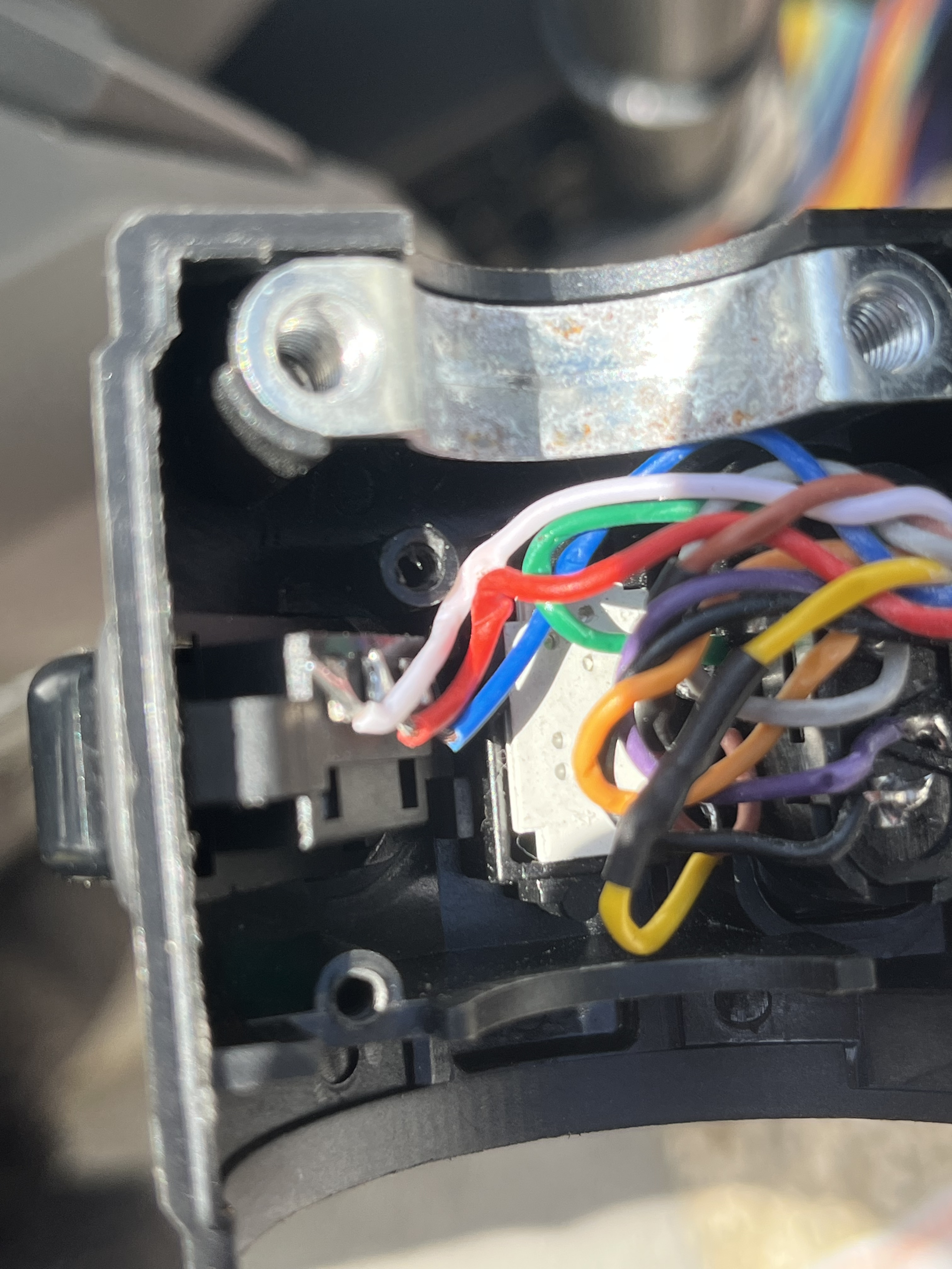

So sieht der Schalter von innen aus ist ein ganz einfacher Schalter. Weiß Rot Blau ist der Anschluss bei mir waren weiss und Rot kurzgeschlossen dadurch gab es ein Warn blinken egal auf welcher position.
E-Odin 2.0 Venaxio V6000
