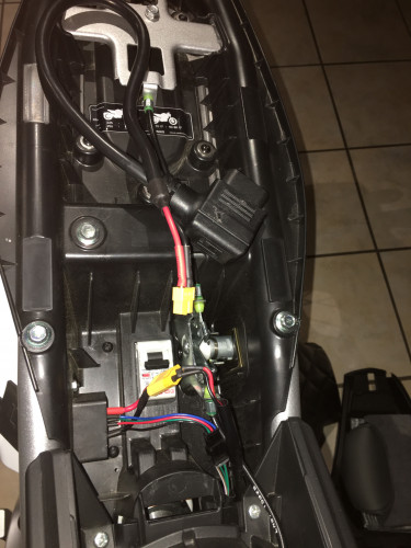

Hey Leute,
da ich Befürchtungen habe, dass mir mal mein Ladegerät geklaut wird hätte ich ein/ zwei Fragen.
Grundsätzlich möchte ich den Unterschied wissen, wenn man das Ladegerät direkt an der Batterie anschließt und wenn man es am äußeren Rahmen anschließt.
Beim äußeren Rahmen wird ja "nur" die Plus und Minus Ader Verbunden, und nicht die kleineren Pins, Wieso hat das Ladegerät dann überhaupt die weitern Pins?
Könnte ich das Ladegerät dann nicht auch direkt an die "Batteriezuleitung" mit auf klemmen um die Batterie zu laden? (Sicherung dabei aus)
Damit ich das Ladegerät dann im Motorrad fest verbauen kann.
Könnte das Ladegerät dann überhitzen?

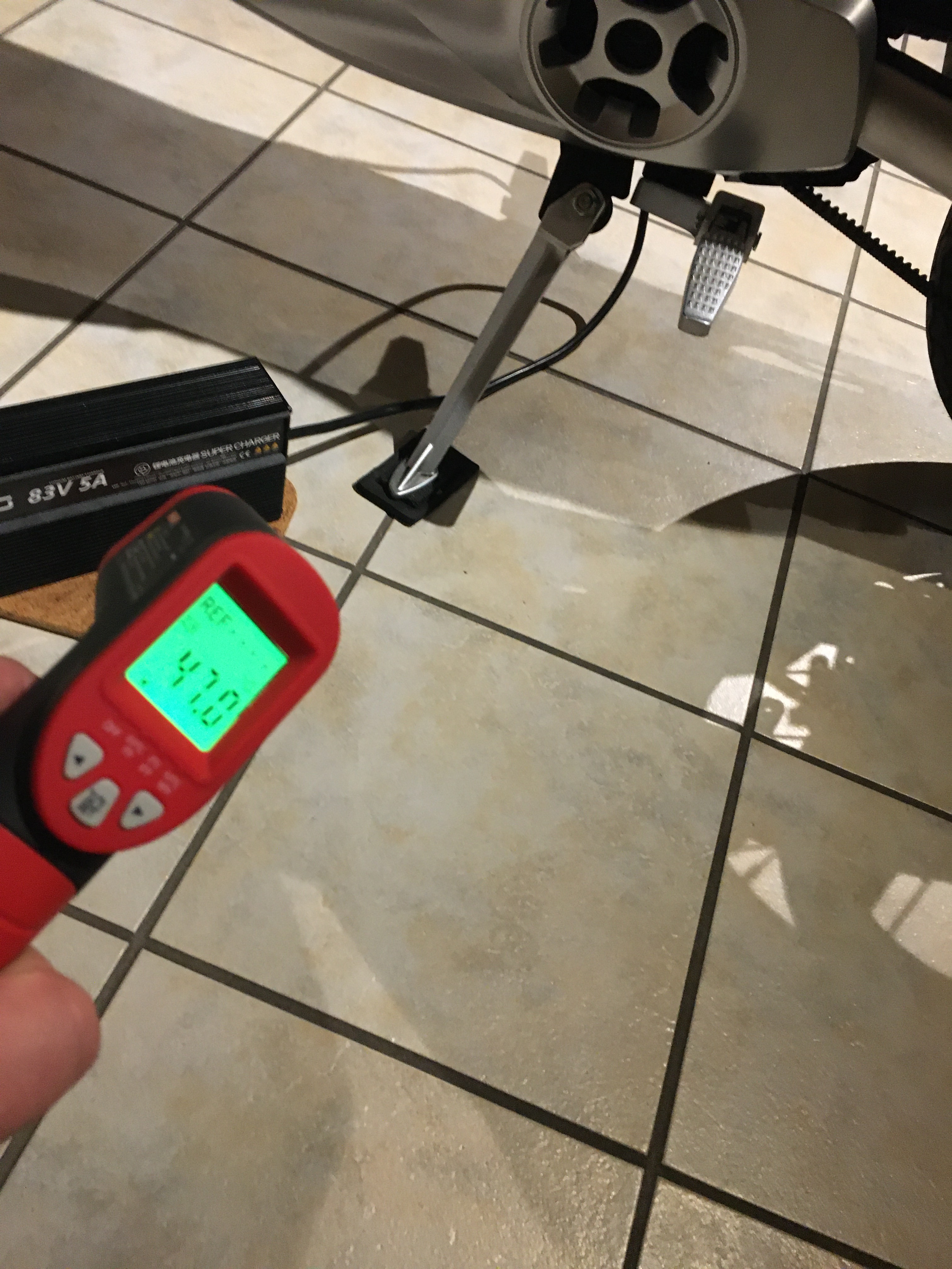

Ich weiß nicht ob die Super Soco Roller auch eine externe Ladebuchse haben, bei meiner TC Max gehen insgesamt 6 Leitungen von der externen Ladebuchse ab. Ich denke die dünneren Leitungen sind Steuerleitungen um den Ladegerät Füllstand und Temperatur, vom Akku, mitzuteilen.
Bis jetzt wurde meine TC Max immer im Haus an der Externen Ladebuchse geladen.
Das 5A Ladegerät wird schon ordentlich Warm, im Haus ist natürlich kaum ein Luftzug aber viel Platz für eine Luftzirkulation. Ob das Ladegerät für einen dauerhaften mobilen Einsatz geeignet ist? (Temperaturschwankungen, Luftfeuchtigkeit, Erschütterungen, Stauwärme....)

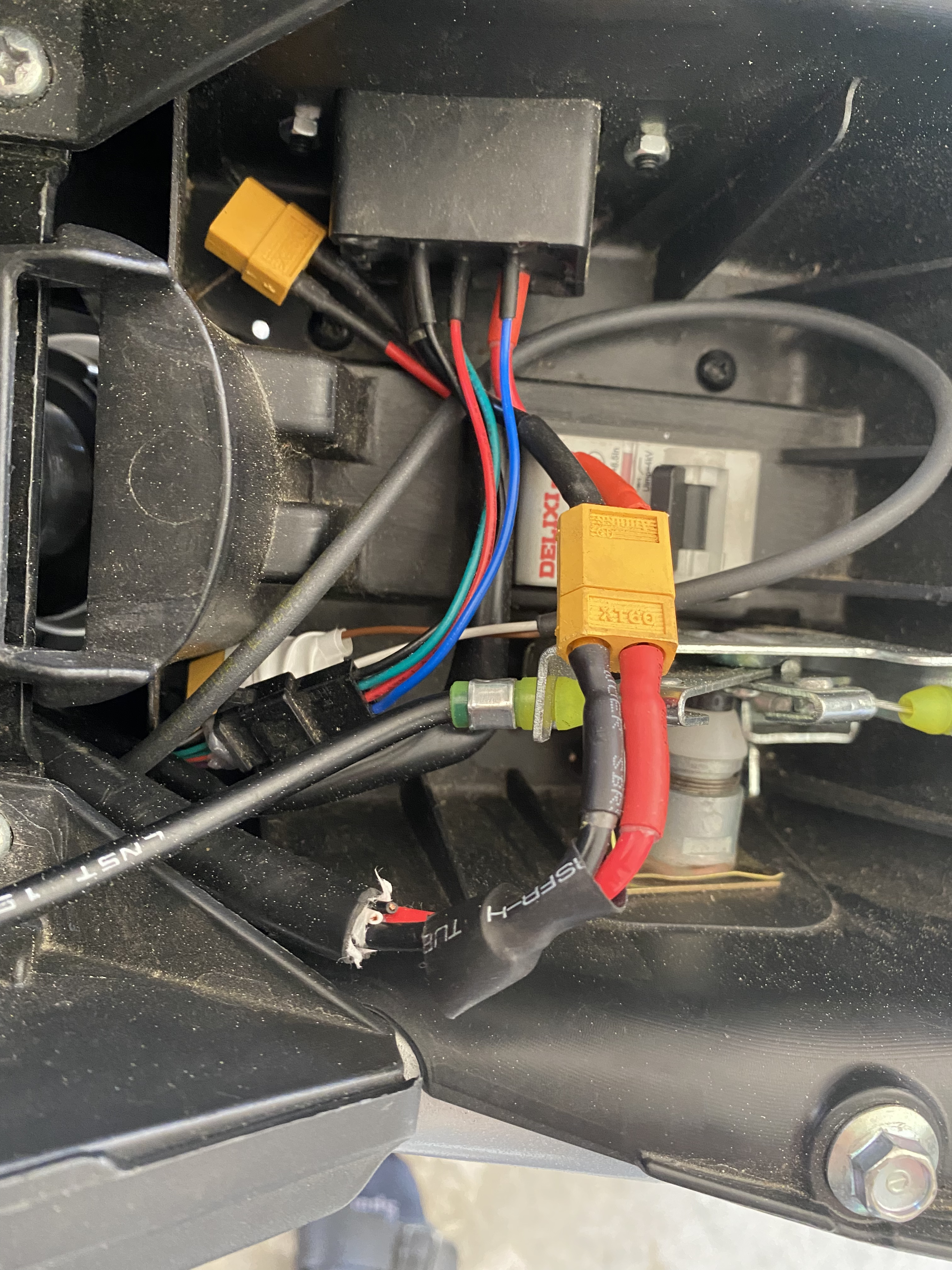

@olliwetty, danke für deine Antwort.
Bzgl dem Stecker war ich auch erst der gleichen Meinung. Nur wenn man die +- Kabel (Rot-Schwarz) mal verfolgst wirst du sehen, dass nur die beiden in das eigentliche Kabel gehen, welches an dem Akku dann angeschlossen wird.
Da sieht man es gut, das nur rot und schwarz zum Batterie Kabel geht

Die anderen Leitungen von der Externen Ladebuchse gehen zum Controller.
Bei dir ist noch das 2. Ladekabel verbaut.
Ich habe das 2. Ladekabel entfernt, damit ich ohne nerviges Umstecken direkt an der Externen Ladebuchse laden kann. Das mit dem Ladekabel war hier im Forum schon mal ein Thema.
viewtopic.php?f=64&t=9951
Oder hier
viewtopic.php?t=8423&start=10
Im Prinzip bleibt doch nur die Möglichkeit das Ladegerät in einem abschließbaren Seitenkoffer mitzunehmen, und beide Kabel bei Bedarf nach außen führen.
